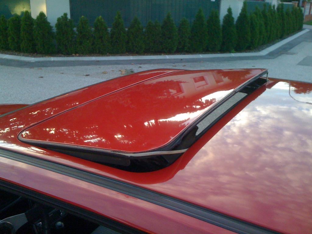

Meine Dichtung am Schiebedach ist gerissen und hängt hinunter (siehe Bild) und ich würde diese gerne tauschen, doch bevor ich irgendetwas anfange frage ich lieber erfahrene Bastler die dieses Problem vielleicht auch schon hatten.
Wo bekomme ich diese Dichtung noch?
Sind die Schiebedächer von der VAG wirklich alle gleich? (natürlich im Bereich dieser Baujahre)
Schiebedach komplett tauschen?
Tipps? Vorschläge? Lösungen? :)
So sieht das momentan aus:

wo Du die dichtung bekommst? Keine Ahnung?
Kann man die nicht wieder ankleben?
Viel wichtiger. Mach deine Wasserabläufe mal frei oder kontrollier, ob die frei sind.
Dann aknn eindringendes Wasser ablaufen.

321 877 209A Ist die Ersatzteilnummer gibts bei VW wohl schon länger nicht mehr. Google wird dir helfen.
Nicht alle Dächer sind gleich, von alten Passat und Audi passen Deckel und weitere Teile.

Bei VW entfallen... was ist mit VW Classicparts? Vllt gibts auch eine Repro. Ansonsten eine Gebrauchte suchen. Soweit ich weiss macht diese Dichtung das Dach eh nicht wirklich Wasserdicht. Ein wenig läuft "durch" und wird durch eine Art Rinne aufgefangen und durch Ablaufschläuche in die Radkästen abgeführt! Wenn die verstopft sind ... tropfts wohl schonmal. Oder liege ich da völlig falsch?

Korrekt.
Trotz "Dichtung" kommt da immer Wasser durch, das läuft dann über die Ablaufrinnen- und Schläuche nach unten auf die Erde.

Ab Herbst soll es die wohl wieder bei Volkswarenhaus geben.
Auf US Seiten findet man welche fuer ueber 120 U$

laut ersatzteilkatalog ist das die selbe nummer wie passat bj 96.allerdings in einer anderen länge,die sowieso individuell gekürzt werden muss.mfg
