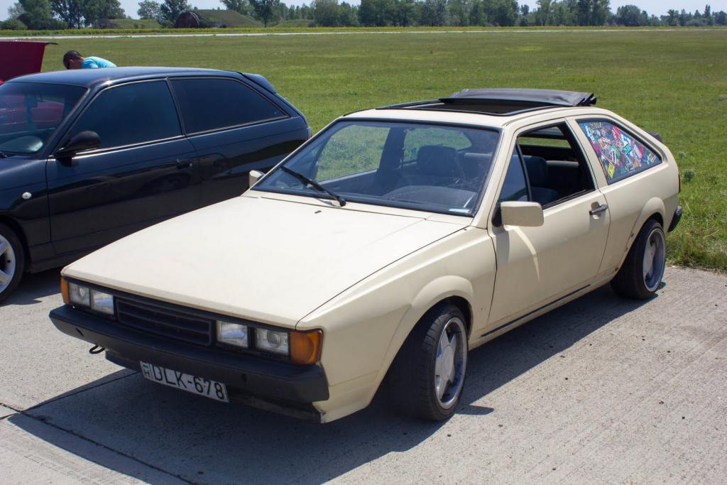

Bin heute über ein Bild von einem zweier Rocco mit Faltdach im Internet gestoßen und nun interessiert es mich mal, wie aufwendig wäre solch ein Umbau? Bzw. Was für ein "Umbausatz" / Faltdach müßte man den nehmen?
Muß man das Dach dann noch zusätzlich versteifen oder ist der Rahmen des Faltdaches dafür stabil genug?
Nicht das ich nun vor habe nen Rocco das Dach wie bei einer Konservendose aufzureißen, aber ich finde die Idee nicht schlecht!

Frag doch den Ma No, hast ihn doch auch in deiner Liste....

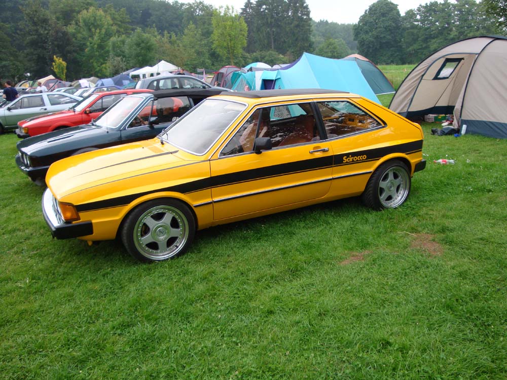

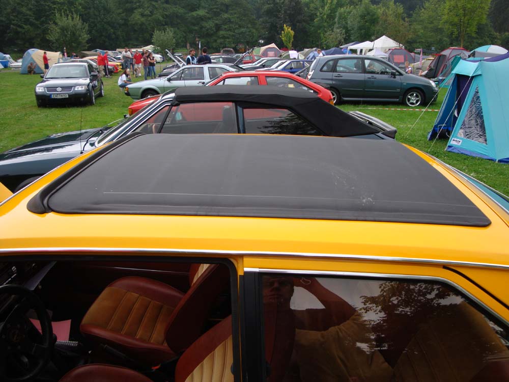

Schau dieses website mal an, der besitzer von website, Theo, hat auch ein.http://www.vwsciroccovrienden.nl/GTOTheo/Scirocco_Register.html
15e von oben.

Ungarn.... aber dat geht schon irgendwie, ich kann auch kein Spanisch und hab mich schon mit Spaniern über FB unterhalten....

der Theo hat ein Webasto Faltdach drinne, gibt aber noch andere Hersteller, mach dich mal Google :wink:
