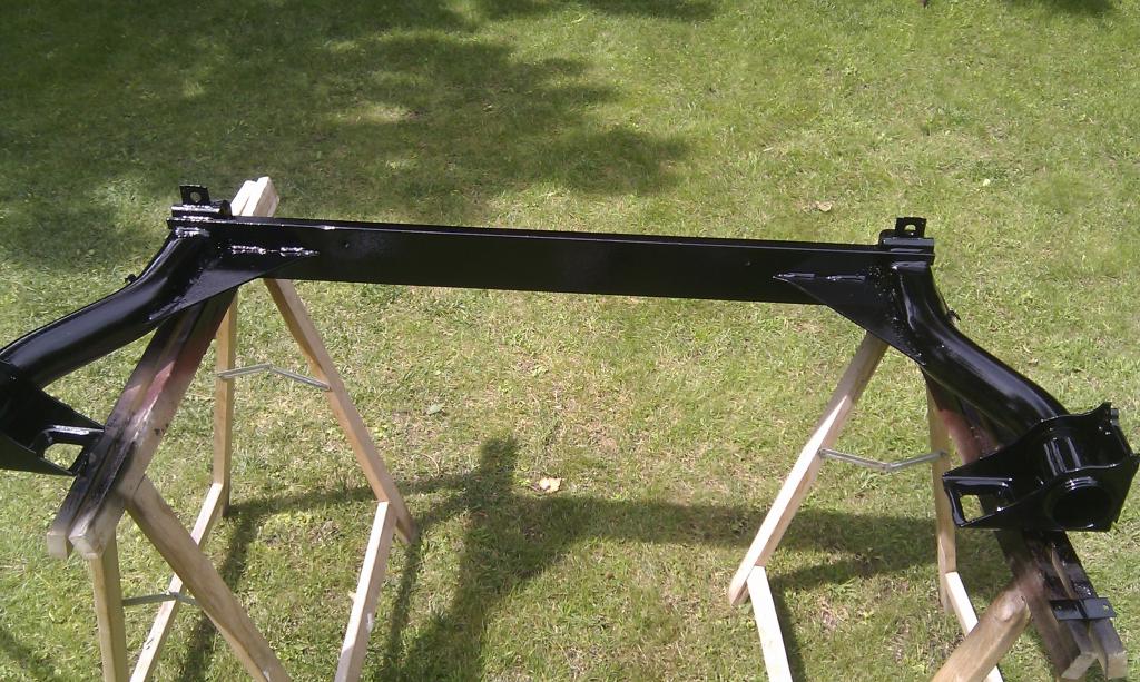

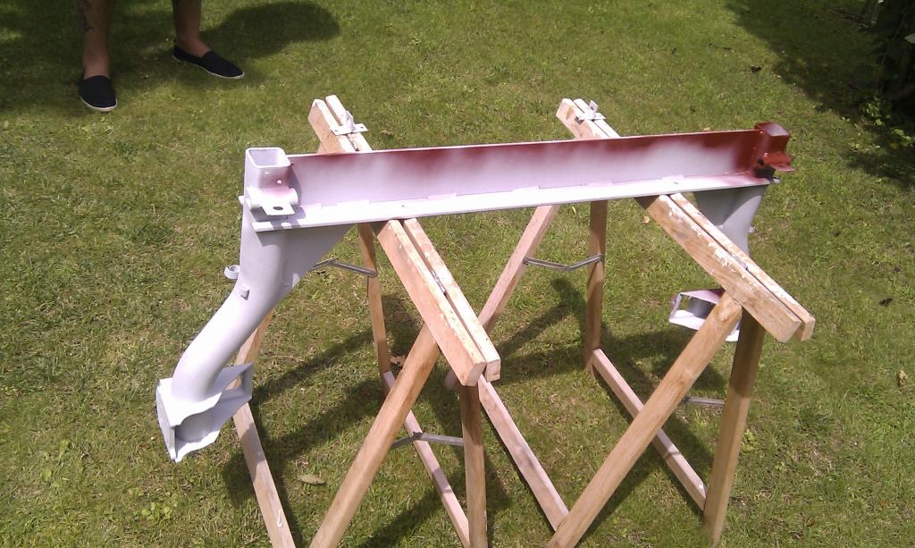

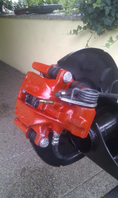

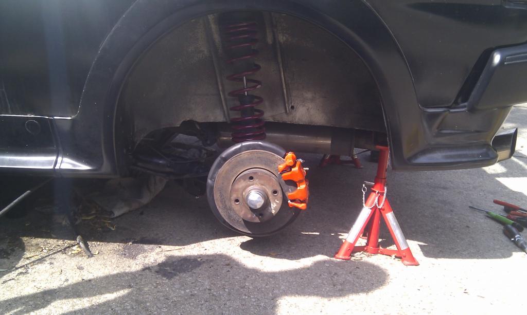

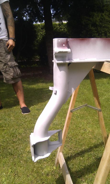

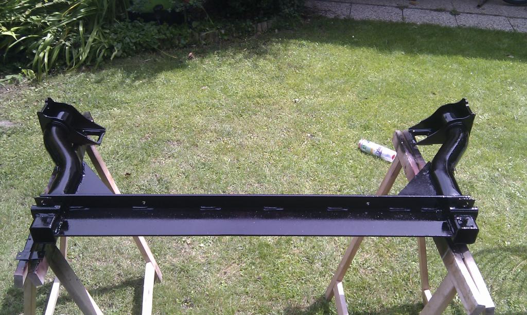

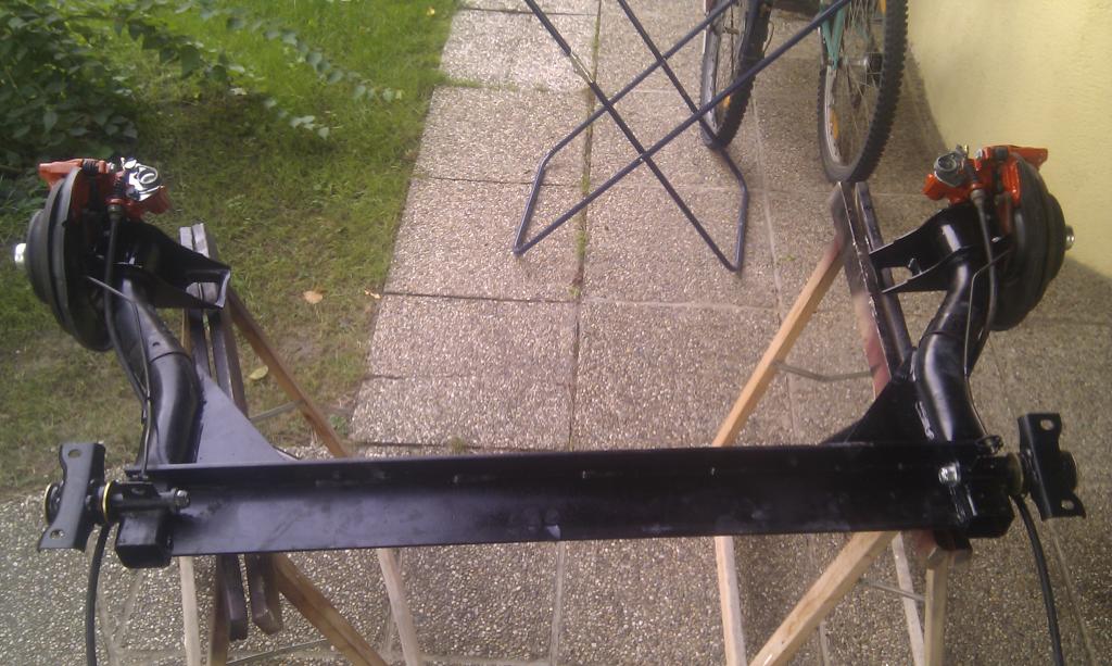

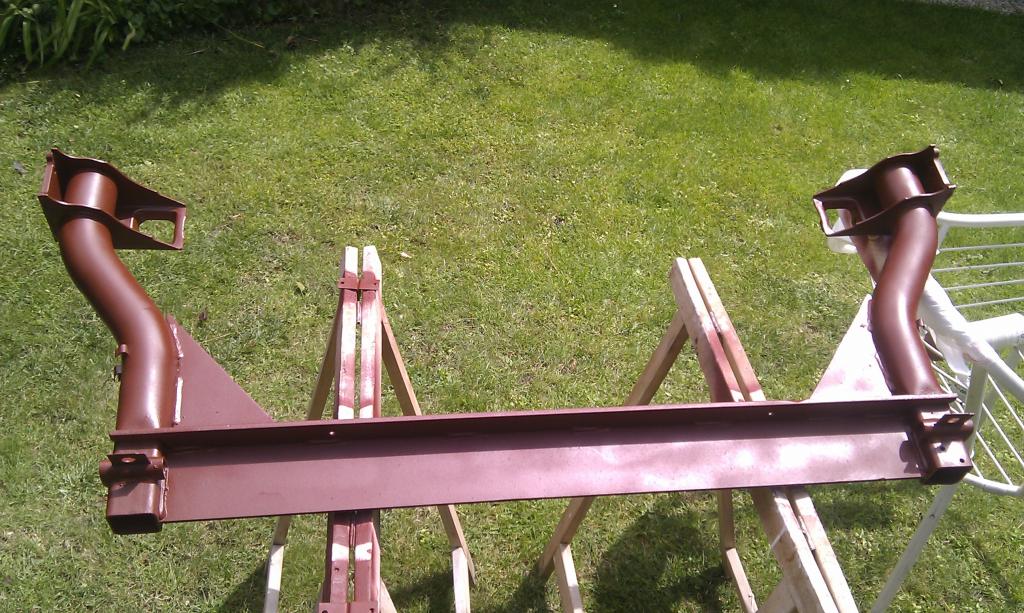

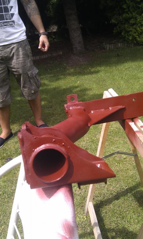

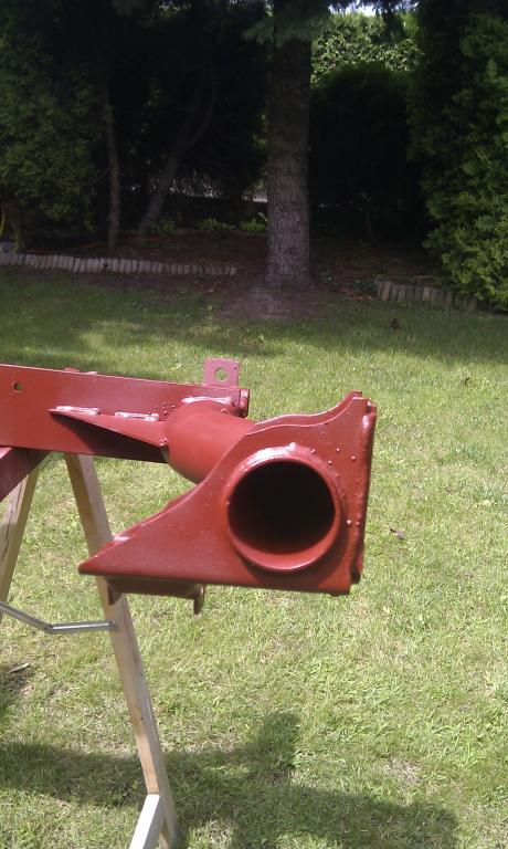

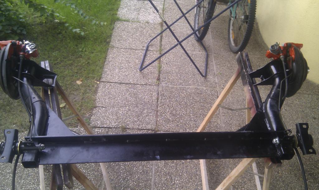

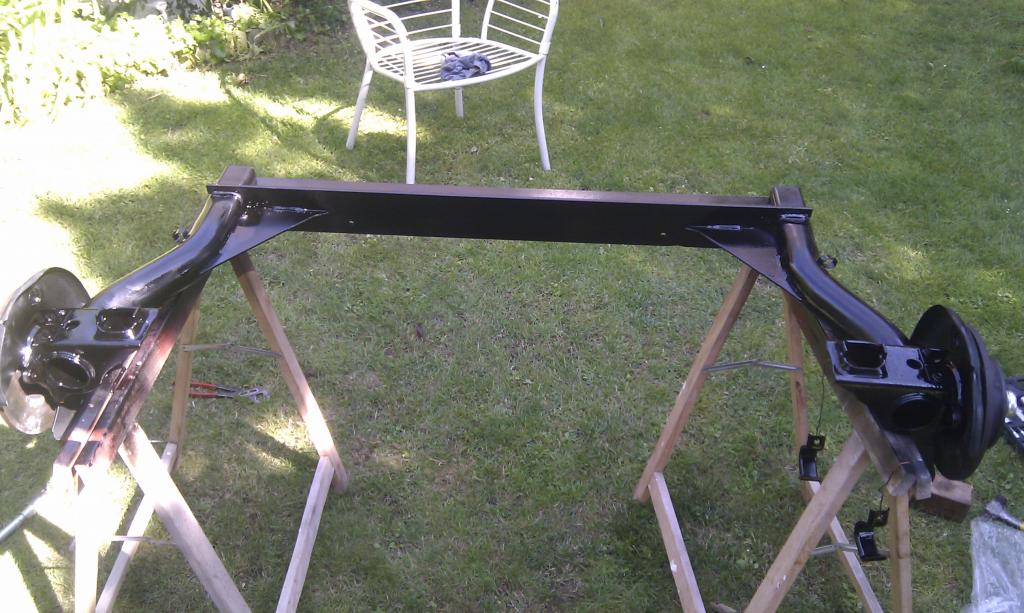

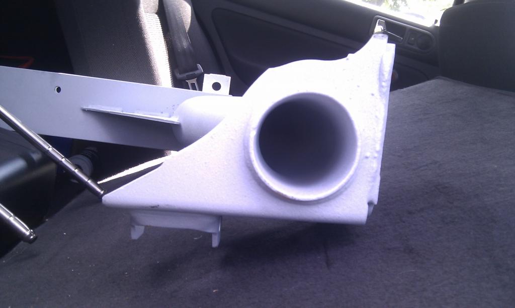

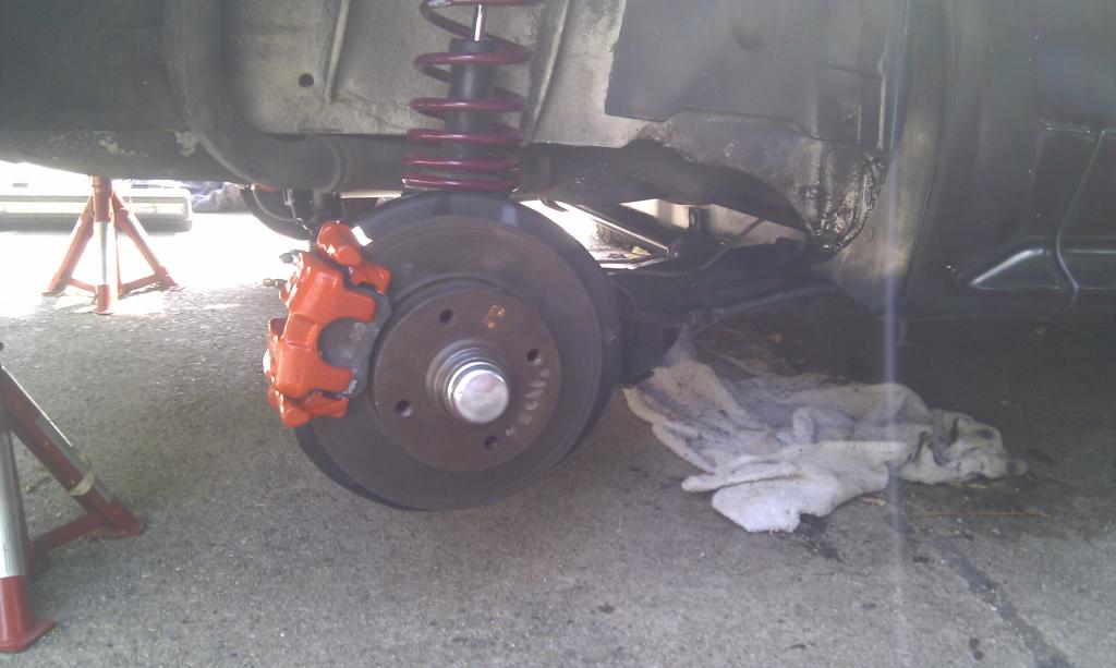

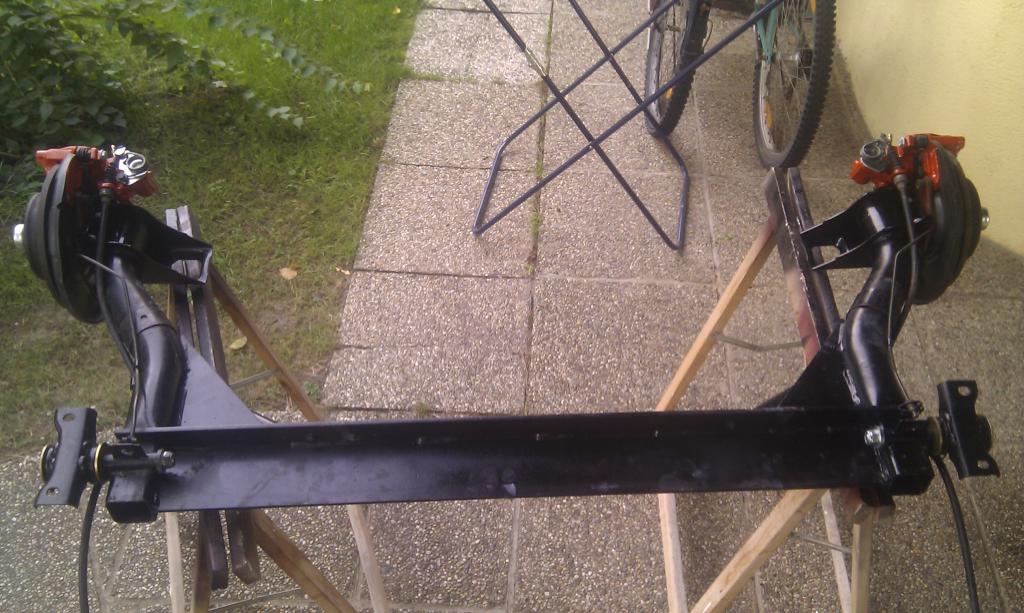

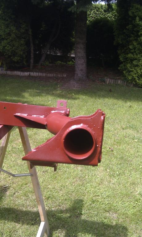

Hallo Leute.
hier sind ein paar Fotos von meiner Hinterachse.
Sandgestrahlt- Flammspritzverzinkt- Grundiert- Lackiert
Stabi neu Lackiert, alle Lager neu, Schrauben neu
Umbau auf 16V Bremse, Bremssättel komplett überholt, Sandgestrahlt und lackiert mit VHT Bremssattellack.
Scheiben und Radlager sind auch neu, nur auf den Fotos sind noch die alten drauf.
gruß Philipp
