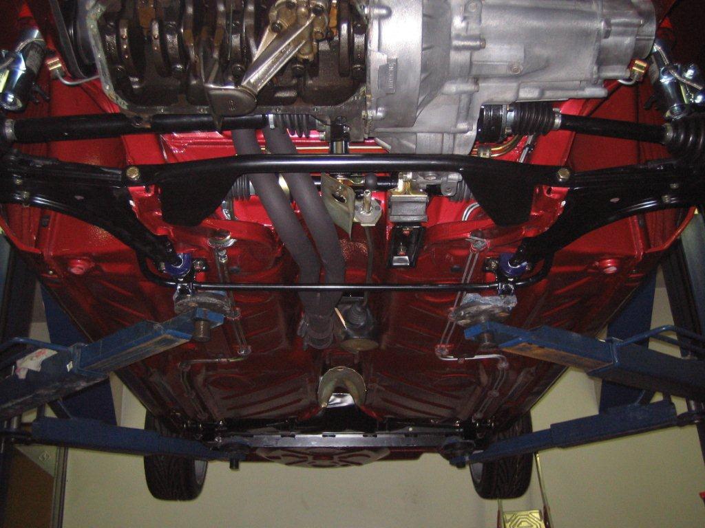

Hallo zusammen.
Kann mir jemand sagen , wie sich die Verlegung der Benzinleitung sowie der Bremsleitungen bei dem Wechsel / Änderung der Bodengruppe ab Bj.79 geändert hat ???
Bei den 1er GTI`s bis Bj.79 ging die Benzinleitung durch das rechte Radhaus an der Schwellerkante vorbei nach hinten.
Bei meiner Rohkarosse ( Bodengruppe nach 79` ) sind die Halter anders vorgesehen.
Genauso sind die Verlegungswege der Bremsleitungen anscheinend anders vorgesehen.
Hat einer von euch ein Bild seines Unterbodens ( nach 79 ) mit verlegten Leitungen für mich übrig ??
Oder eine Zeichnung ??
Über Hilfe bei meinen Fragen würde ich mich sehr freuen .
Danke im vorraus.
Aki

Gude - hab ich da. Bitte schön. Gruss Torsten

Hallo Torsten.
Danke für die Bilder . Werden mir sehr weiter helfen.

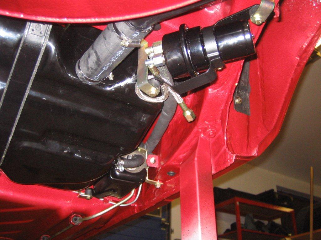

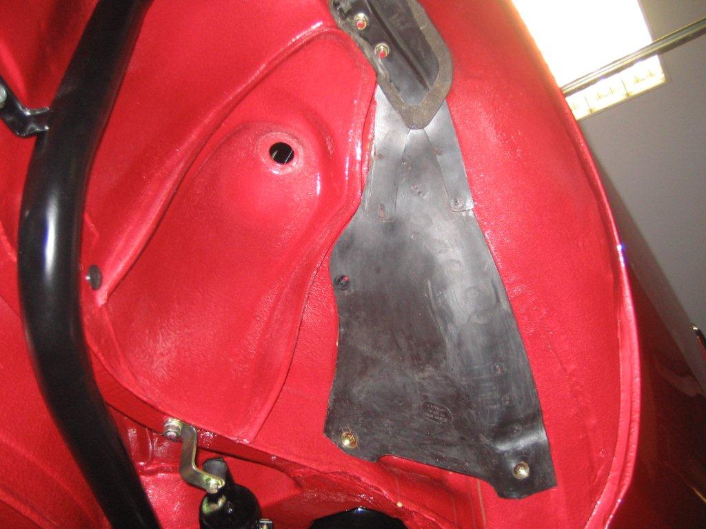

Gude - nochmal ich - da ich per PN im Moment keine Bilder schicken kann . Hier die Bilder vom hinteren Radhaus,Tankrohr usw. Gruss Torsten

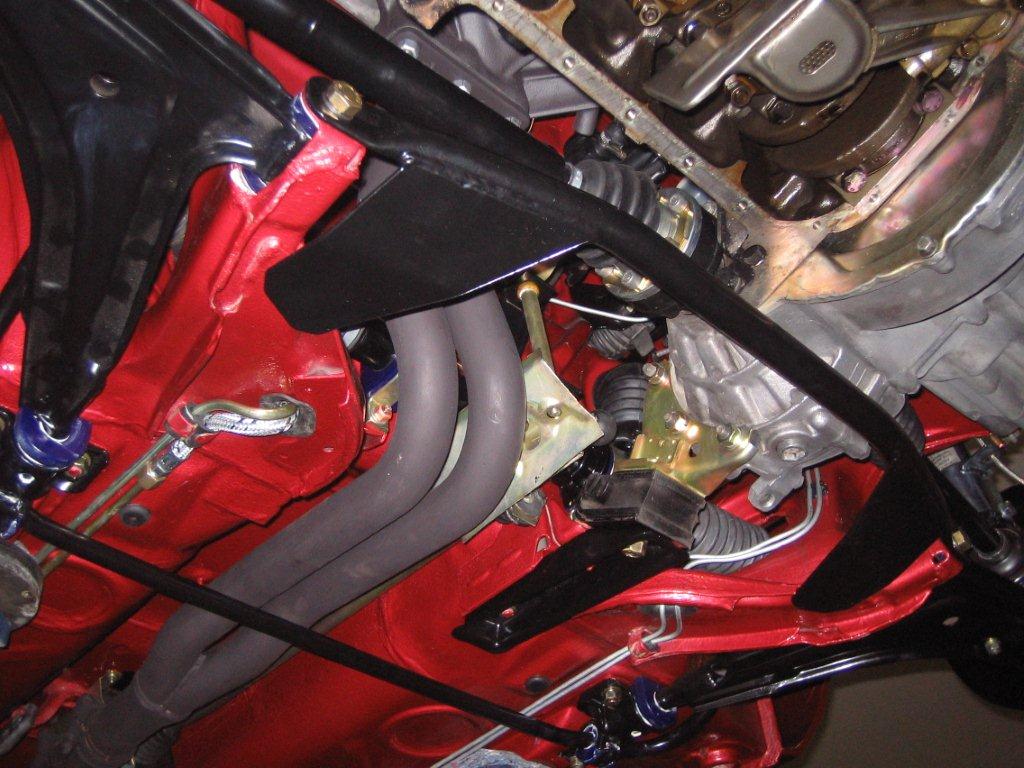

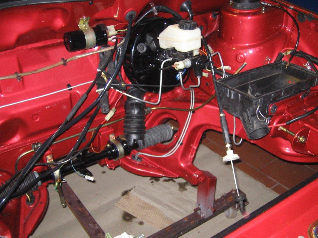

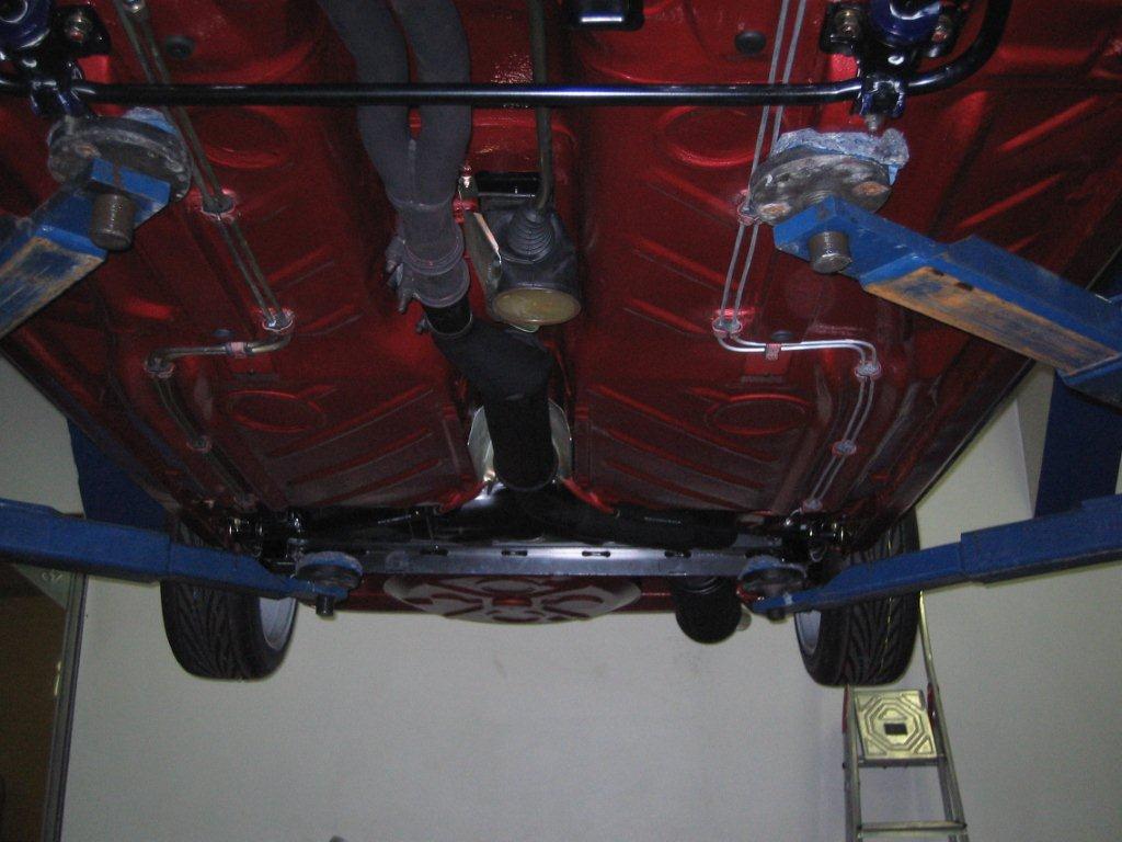

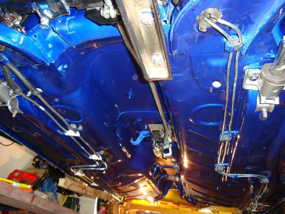

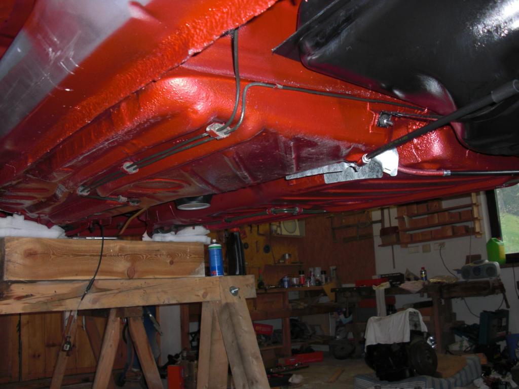

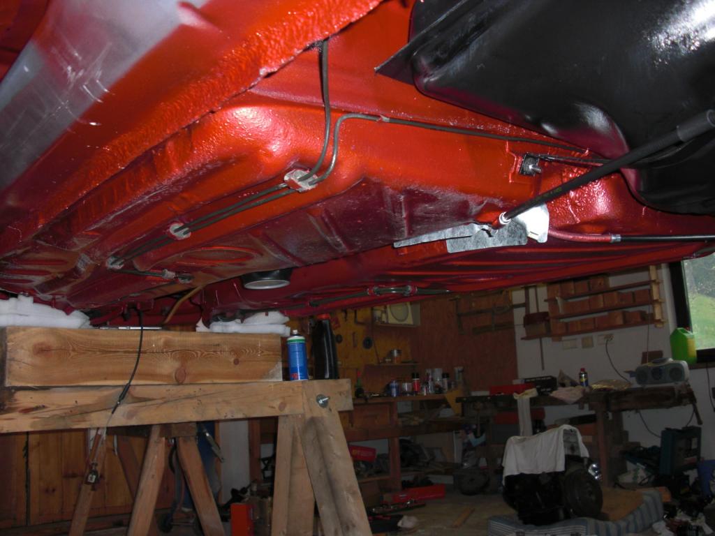

Hallo Aki,
hier ein paar Bilder
auf einigen Bildern ist nur eine Spritleitung verbaut, das hatte den Grund dass eine Leitung dem Rost zum Opfer gefallen war. Ich war lange auf der Suche nach Ersatz, habe mir dann beim Bosch Dienst eine nach meinem Muster anfertigen lassen. Die Leitung konnte aber nicht in einem Stück gefertigt werden deshalb der Flexschlauch.
Gruß Thomas
Gruß Thomas
- Motorraum 5.jpg (124.76 KiB) 2157 mal betrachtet
- Boden3.jpg (95.74 KiB) 2142 mal betrachtet
- Boden2.jpg (119.51 KiB) 2149 mal betrachtet
- Boden1.jpg (134.42 KiB) 2157 mal betrachtet

Gude - @ Thomas - hab mir mal erlaubt dem Aki Bilder von deinem Rocco hier zur Verfügung zu stellen. Hatte ich auf meinem Rechner und wusste nicht mehr genau von wem sie waren. Das nächste Mal frag ich dich natürlich vorher! Gruss Torsten
