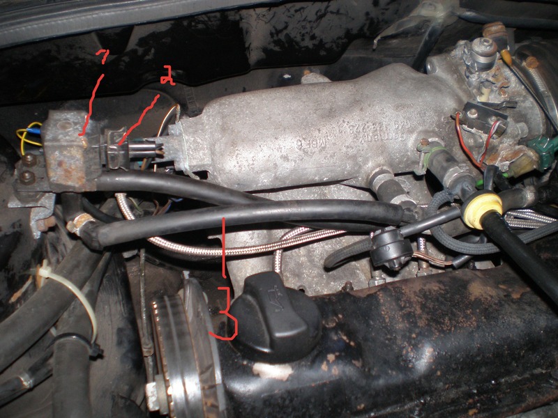

Dass beim Einschalten mehrerer Verbraucher das Standgas sinkt, ist zumindest beim JH normal. Um dies zu kompensieren, hat er ein sogenanntes Drezahlanhebungsventil (rechts vorne am Dom). Meines war defekt und ich hatte ähnliche Probleme. Sollte niemand an der CO Schraube gedreht haben, dann probiere bitte folgendes:
Stecke mal den Stecker (2) vom Leerlaufanhebungsventil (1) ab und stelle dann Dein Standgas hinten an der Drosselklappe (7er Schlussel) auf 900-1000 Umdrehungen ein. Achte darauf, das der Wagen warmgefahren ist und alle Verbraucher ausgeschaltet sind. Lasse das Ventil abgesteckt und mache eine Probefahrt.
Es müsste nun beim vollen Lernkeinschlag weiterhin das Standgas abfallen, das Sägen sollte aber weg sein. Trifft dies zu, so ist die Ursache für Dein Problem ein Überschwingen des Ventils.
Einfach mal testen und berichten, viel Erfolg!

@Nordrocco: Ich kenne das mit leichten Schwankungen noch von meinem Scala, den ich bis vor ca. 6 Jahren gefahren bin, allerdings hat da noch mein Dad dran rumgeschraubt und das irgendwie hinbekommen ... Allerdings war das nicht so extrem wie bei diesem jetzt. Wir werden das mit dem Drehzahlanhebungsventil auch mal angehen, um so viel wie möglich ausschließen zu können. Muss dann bestimmt vorher noch in Erfahrung bringen, ob da schon jemand dran rumgeschraubt hat ... Danke!
