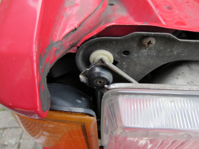

mal wieder nen Problem. Der Rocci muss zum Tüv und nun hohlt uns eine Altlast ein. Das Klemmstück des Scheinwerfers links fehlt, also ist das mit der Leuchtweitenregulierung irgendwie misst.
So sollte es aussehen:
So sieht es aus...
perfekt wäre wenn es doch noch jemand liegen hat...
Hat einer von euch da schonmal was gebastelt, was auch funktioniert? Oder ne Idee? Hätte sogar Zugriff auf Fräse und Drehbank... Vielleicht auch gleich mehrere bauen?
Danke schonmal
Grüße

Schau mal ins VW-Regal, ich glaube vom Tuareg, Tiguan oder Sharan passt da wieder was. Weiss nicht mehr wo ich's her habe aber von den neuen Modellen passt was. Altes Teil mitnehmen und vergleichen.

Neulich gab es was bei Ebay was passen soll...steht
865 941 141 b drauf als Teilenummer sieht passig aus,kann aber nicht sagen von welchen Auto die stammen.

VW Classicparts:
865941141B Einstellschraube 14.36 €
533941141 Einstellschraube 1.83 €
533941133B Gelenkstueck 1.15 €
Von der B Variante habe ich kein Bild gefunden nur mit ohne B
Als ich letztens geschaut hab gab es auch noch "533 941 133 C Gelenkstueck 4.52 €" aber jetzt findet er es grad nicht.
Hier mal ein Bild von allen, vielleicht kann ja jemand die einzelnen Teilenummern zuordnen:
Ich denke das gesuchte schwarze Teil ist entweder 533941133B oder 533941133C, bin mir aber nicht sicher.

Die GElenkstücke passen leider nicht an dieser stelle, das war der erste Versuch ;). Das Teil ist im Durchmesser deutlich größer.
Originalnummer wäre 533941141C ohne das C ist das Teil ohne LWR... Das gibts natürlich
Die absolute Notfalllösung wäre, dass mit nen bischen Gummi lose zu lagern. Der Kippwinkel für die LWR ist ja nicht so arg groß.
da habe ich 3,50 € für bezahlt bei ebay....

also ich hab mal nachgeguckt: habe einmal das Teil mit schwarzem Kopf und dem weißen Gegenstück, dass im Haupt-Halteblech verankert wird hier, leider aber ohne den "Deckel" der von vorn drübergestülpt wird. Ist die Version, die wohl als Abstandhalter gilt, da ohne Gewinde.
Ich habe Ähnliches noch mit Gewinde, also Einstellbar. Problem is nur, dass es noch an einem defekten Scheinwerfer mit Steinschlag dran hängt und ich es gerade im ersten Anlauf nicht abbekommen habe....
Welches benötigst Du und falls das mit Gewinde: hat jemand einen Tipp, wie ich es abbekomme ohne es kaputt zu machen (also ohne rohe Gewalt)?
