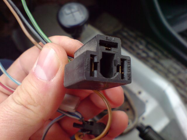

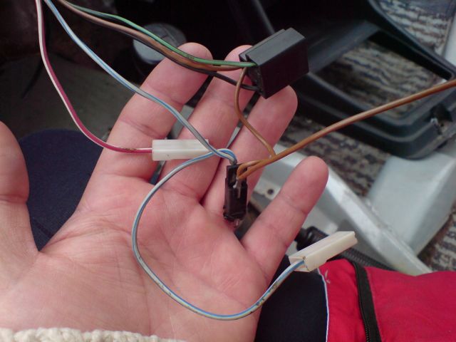

Erst dachte ich, ich müsste alle Kabel dafür neu legen, aber dann ist mir gestern ein verdächtiger Kabelstrang aufgefallen, der mich vermuten lässt dass die Verkabelung für die Zusatzinstr. schon vorhanden ist.
Da ich aber eine totale Null bin was Elektrik und Kabelgewirr anbelangt bräuchte ich Eure Hilfe !
Kann mir jemand anhand der Fotos (siehe Anhang) sagen was wo hingehört?
Der Schwarze Stecker wird wohl auf die Steckvorrichtung an der Öltemp. Anzeige kommen, soviel krieg ich noch selbst auf die Reihe ;-)
Aber was ist mit dem Rest??
Es wäre echt toll wenn mir da jemand weiterhelfen könnte. Habe alles ausführlich fotografiert. Alle Kabel und die jeweilen Rückseiten der Instrumente.
Vielen Dank im Voraus.
Grüße, Andreas

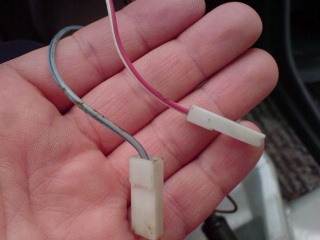

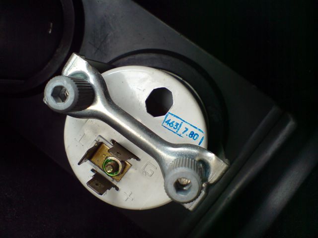

Ich tippe mal.
Die Lampe kommt in das Öltemperaturinstrument.
Das braune Kabel der Lampe (Masse) kommt an Messingkontakt der Uhr.
Der große 3 polige Stecker kommt auch ans Öltempinstrument.
Jetzt braucht die Uhr noch +12V. Das kannst du an den beiden übrig gebliebenen Steckern messen. Da sollte auch bei "Zündung aus" 12Volt anliegen.
Ich glaube das wars,oder?

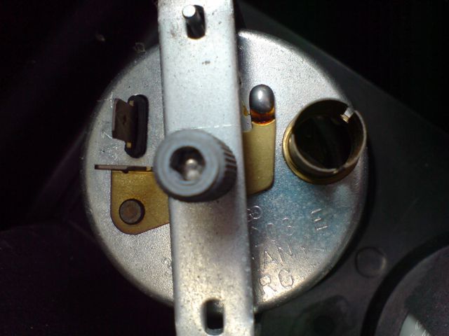

Fehlt wohl noch der Lampeneinsatz für die Uhr (alte runde Steckausführung), an den käme dann das blaugraue Kabel von der anderen Lampe.

@Michael: Ja, ich hab mich auch schon gewundert was da wohl für ein dubioses Birnchen in die Uhr gesteckt werden soll!? Hmm, jemand ne Idee wo ich so ein Ding jetzt her bekomme? Ich hab so n Birnchen definitv nicht.
Mir fällt da grad noch ne Frage ein: Kann ich denn davon ausgehen dass der schwarze Stecker auch wirklich für eine Öltemp. Anzeige vorgesehen ist, oder könnte es auch sein dass in dem Auto ursprünglich ein Ampere Meter statt der Öltemp. Anzeige verbaut war? Oder wäre das dann ein anderer Stecker?
Die Frage ist nämlich auch, geht dieses Kabel im Motorraum auch tatsächlich an einen Öltemp. Fühler?
Wenn ich ja wüsste wo genau das Kabel im Motorraum andocken muss, würde ich es ja mal checken.
Sorry wenn ich mich so blöd anstelle und hier so blöde Fragen stelle, aber wie bereits gesagt, mit Elektrik hab ichs nichts so.

Ich denke, der Stecker ist für die Öltemperaturanzeige. Stecke in einfach mal ran, Amperemeter hat dickere Leitungen.

Hier z.B. http://www.mototechnica.de/ansbach/index_ansbach.htm ,falls das für dich erreichbar wäre, würdest du bestimmt ein altes VDO-Instrument finden, für kleines Geld mit etwas Glück.

Ich wollte eigentlich nicht unbedingt wegen der fehlenden Birne ein komplett neues (gebrauchtes) Instrument kaufen.
Habe hier aber was gefunden....ist das das richtige Teil?
http://www.ebay.de/itm/220970702491?ssP ... 1423.l2649

@raudurrocco: Der 3er Stecker ist auf jeden Fall für die Ölthemperatur. Das Grünschwarze Kabel ist für den Fühler. :-)
Den Glühlampeneinsatz aus dem Link kannst Du benutzen.
