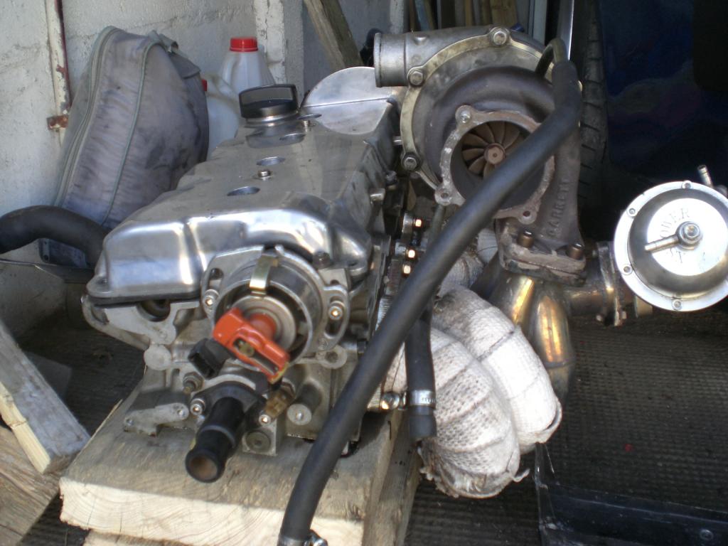

Ich habe nur den Krümmer eingewickelt.Nach zwei Wochen war dann auch des Stinken und Rauchen vorbei.
Habe aber auch nach einem Jahr festgestellt das es zerfällt und sich auflöst . Gruß Silvio

Tja, was ist teuer/billig? Meins war immer von Thermotec/Cool it und zwar die 50mm Variante. 5m um 89 Euro oder so. 50% überlappend gewickelt auf dem Krümmer. Haltbarkeit dort ca. 1Jahr. Je heißer, je kürzer. Allerdings auch am Alltagsauto mit Deiner Kilometerleistung und mehr aber in 1Jahr. Sommers wie Winters.
