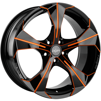

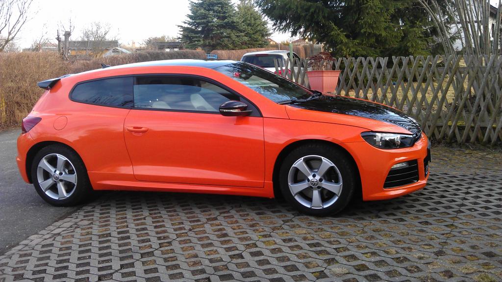

Hi also als erstes hab ich mal ne frage wenn ich mir neue Felgen hole muss ich ja auf bissl was gucken. Ich brauch ,weil ich meine Reifen weiter nehmen will ,die haben noch 0 km runter, 19 Zoll und 8J. Aber die Felge die ich mir raus geguckt habe hat 8,5 und da hat der mir gesagt das er noch irgendwas am fahrwerk machen muss und das will ich nicht unbedingt. ist das wirklich so problematisch?
Jetzt hier mal die bilder
Mein scirocco

Und das ist meine "Traumfelge" fürn Rocco
Felgen für meinen Scirocco R

Ist natürlich alles Geschmacksache. Ich würde aber 20Zoll nehmen damit der Reifen flacher wird. Den Alten Radsatz kannst ja komplett Verkaufen.
Am Ende bleibts aber deine Entscheidung.

Naja mir gehts ja m ersten sinn darum ob und was die machen müssen wenn ich die felgen nehme, weil ich keine ahnung hab der hat zu mir gesagt das am Fahrwerk und am Kotflügel was gemacht werden muss aber was??? weis das irgend einer von euch?

ich hab zwar keine Ahnung vom 3er-Rocco, aber im Allgemeinen geht es dabei ja um die Abdeckung der Rad/Reifen-Kombi und der Freigängigkeit. Da wird sich nichts geändert haben. Die werden also den Abstand zwischen den Kotflügeln und derm Reifen verkleinern (mittels Tieferlegung) und ggf. die Radläufe bördeln oder sogar ziehen müssen. Das Erste macht sich meist auf den Fahrkomfort negativ bemerkbar, das Zweite kann bei schlechter Machart Rost zur Folge haben. Auf alle Fälle vom Profi machen lassen und eine Garantie verlangen.

okay danke... ich hab aber das DCC drinne it den da überhaupt ne tieferlegung möglich?
