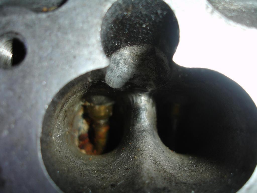

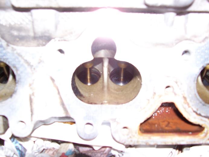

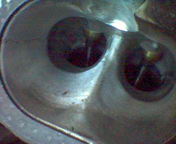

Die engen Kanäle.
Hier nochmal zum Vergleich, weil das im FAQ nicht mehr funzt:
Standard 9A mit Kühlkanal zwischen den Kanälen im Steg:
KR/PL, vlt auch einige 9A:
ABF:
