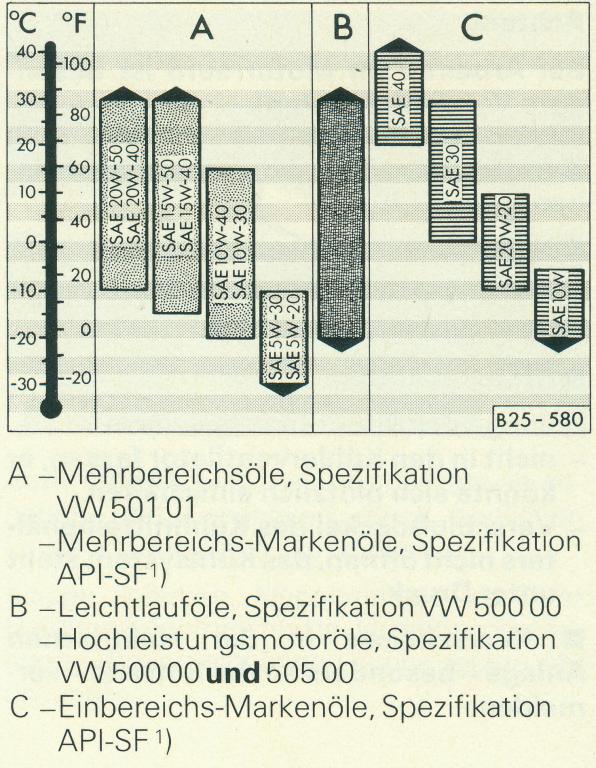

Mal wieder als Info, daß man sich ein Bild machen kann:

Azteke
- Beiträge: 100
- Registriert: Mi 22. Feb 2012, 21:23
AW: Welches öl verwendet ihr?
Spitze danke, dann bleib ich auch beim 10w40 denke da mach ich nichts falsch.
