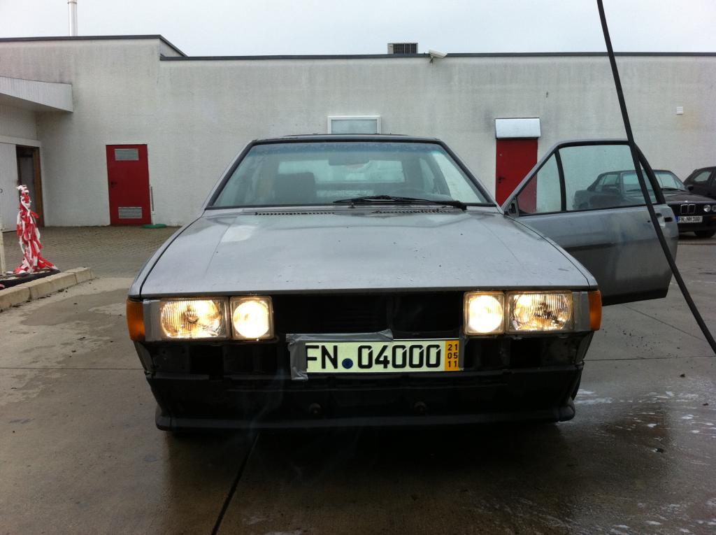

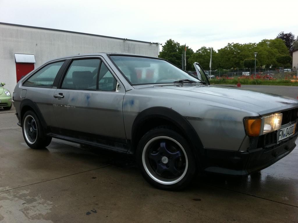

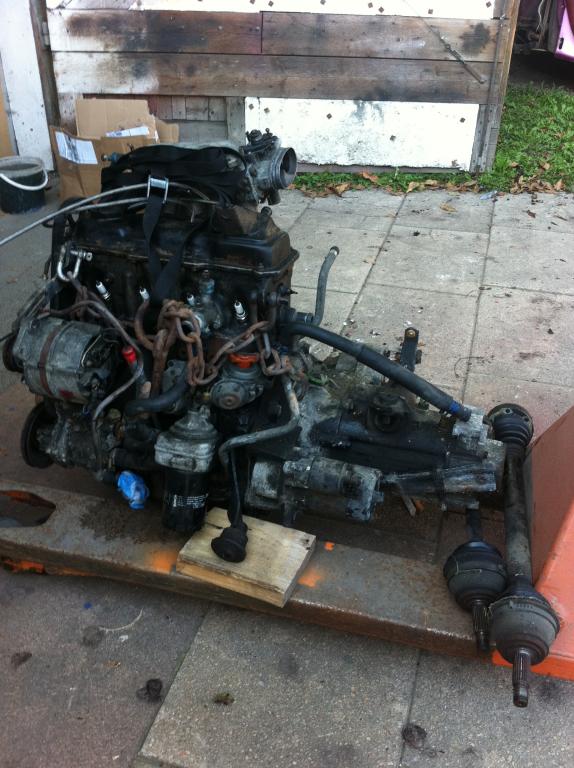

AW: Und wieder ein ABF Umbau :)

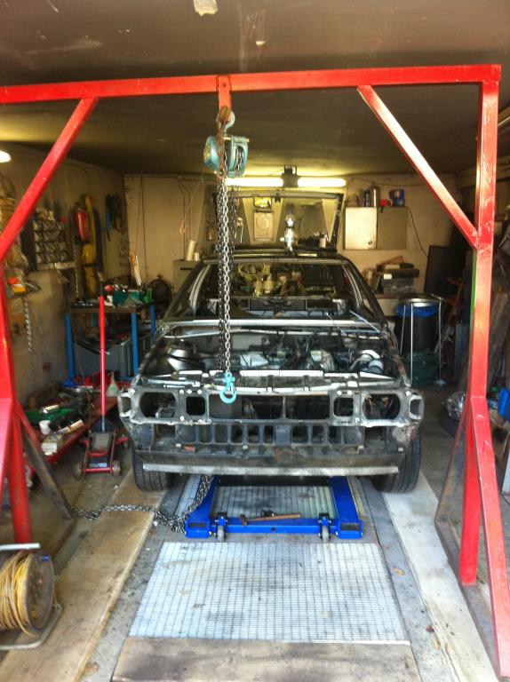

So sah er beim Kauf aus..

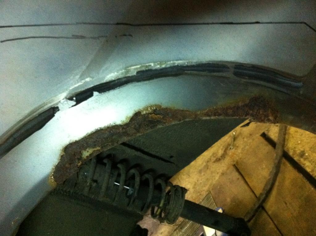

Gleich mal angefangen das Auto zu zerelgen (alle schrauben und teile beschriftet wo sie hingehören ;) ) dann kam der Motor Raus :) Und da der Rost... Es wurden noch mehr sachen gemacht hab nur leider grad keine Bilder..
Bremse wurde eine G60 bremsanlage gekauft :)

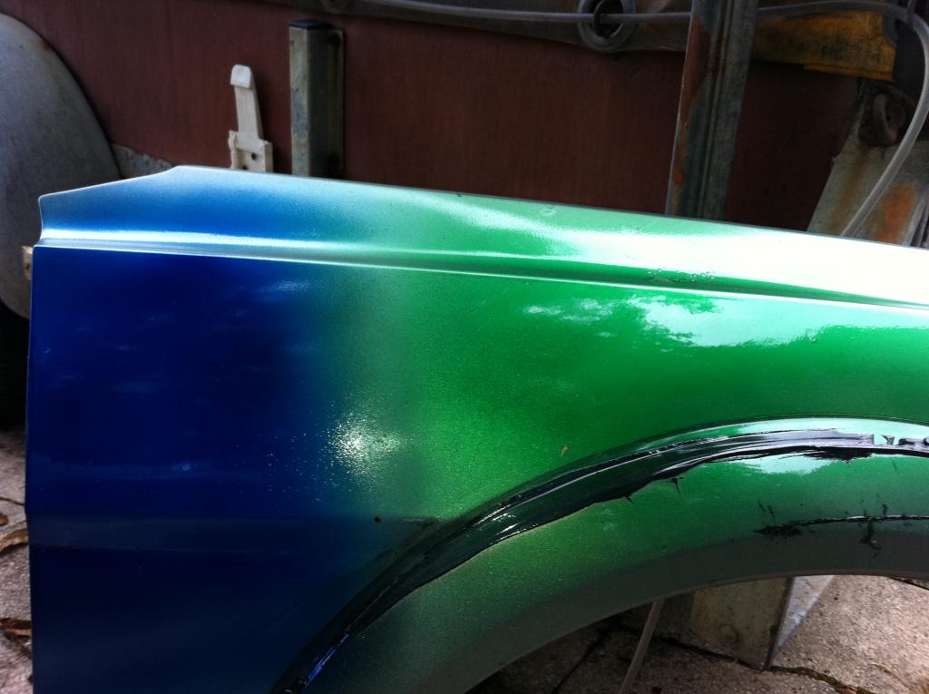

Ohja hier hab ich mal aus spaß einen Lack test gemacht so soll das Grün später mal aussehen..
