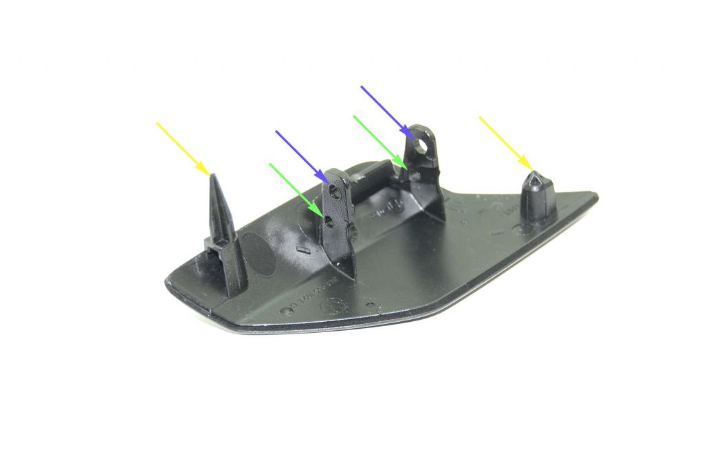

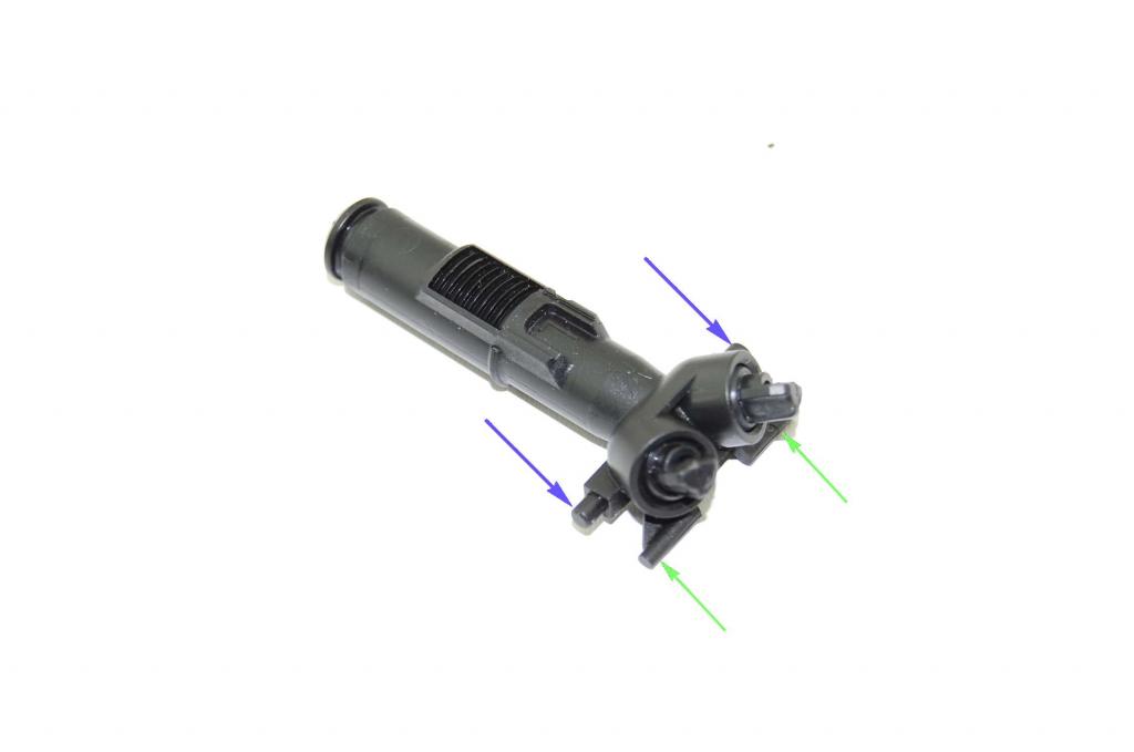

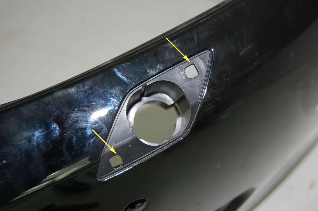

So hab zum besseren Verständins auch Referenz Bilder von einem Golf Stossfaenger: (Hatte keine Scirocco Referenz)
Da stellt sich eben die Frage wo man da was ändern oder Kleben sollte...

puh
müssen also echt kippbar bleiben
da könnte man nur gucken...die kleinen runden Nasen...stehen die ein Hauch raus ???
Kann man die mit einem heissen gegenstand z.b. Lötkolben etwas platt schmelzen ???
Dann würden die auch nicht mehr rausgehen-...
Mfg. Schnitzel aka Sebastian

Hab gestern mal ein wenig im Netz gesucht und folgendes gefunden:
http://www.motor-talk.de/bilder/scheinwerferreinigungsanlage-weg-g22389520/klappe1-i203465168.html
Scheint, dass sich die Dinger nicht einfach nur ausclipsen sondern sogar brechen und deshalb verloren gehen
