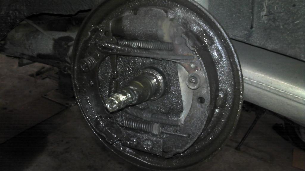

Was stimmt hier nicht? Ist wem hier sowas schon passiert?

AW: Finde die Fehler...
Bremsbelag weggeflogen

Joar, habe ich mit Schrecken festgestellt nachdem mir das Bremspedal beim anbremsen durchgefallen ist. Kein Druck mehr vorhanden.
Da hat der abgelöste Bremsbelag den Radbremszylinder fast zerlegt. Warum wird sowas heute nicht mehr wie früher vernietet?
Das sind keine No Name Teile gewesen.
Ist mir auch mal passiert, allerdings war das Bremsen dann ein spanabhebender Vorgang.
Wenn die Sauerei auf Deinem Bild von der Bremsflüssigkeit kommt, vermute ich mal, sie hat den Kleber der Beläge
angegriffen.
Genietete Beläge hatte ich schon lang nicht mehr in der Hand.
angegriffen.
Ja das ist alles Bremsflüssigkeit. Ich denke nicht das der Radbremszylinder von allein derart gesuppt hat. Die wurden beide samt Beläge im Frühjahr letzten Jahres gewechselt.

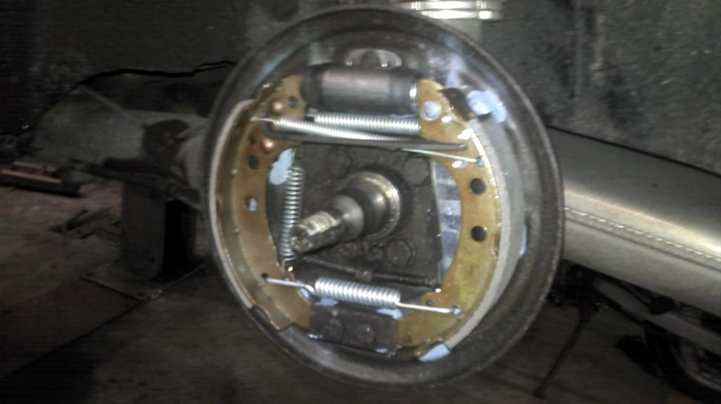

Jetzt ist wieder alles schick. Hoffe die Beläge werden sich nicht wieder nach ner Weile ablösen.
Ja den Mist kenn ich hatte ich auch schon 2 mal gehabt, nur ist es mir noch aufgefallen weil bei Rangieren immer das Hinterrad blockiert hat.#
Genietet hatte da schon seine Vorteile.
Bei uns ist aber auch schon der Belag vorne von der Trägerplatte abgefallen. Da habe ich ganz schön gesucht, weil es der innere war und nach überwinden der Luft die Bremse wieder normal ging (weil noch ein paar Brösel Bremsbelag auf der Trägerplatte drauf war).
Und da waren es auch nicht nur Billigbeläge
