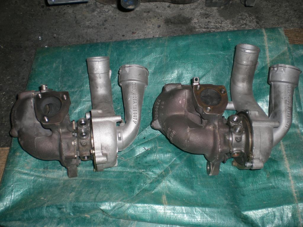

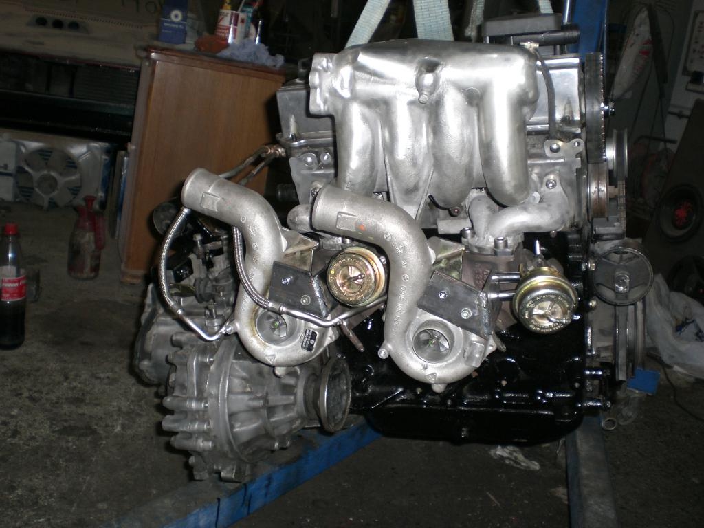

el loco rocco2124
Beiträge: 3110
Wohnort: In der Mutterstadt
AW: Gummi/Metall-Lager Motorhalter rechts,Wie 'rum eingepresst?
@dsghary-wasn dat fürn gerät g60 mit 2 turbos??!!

Ja Hab ich mal gebaut.
Gruß Silvio
mal kurz so ?? läuft er,was hasten da genau verbaut ?

Nja gehört ja nicht zum diesem Thema .ich machs mal kurz.
G60 Motor mit G60 Getriebe ,2x 1.8T turbolader
, AME-Motronik 2.2 , Wassergekülter LLK aus einer Corvett,
und viel Eiegenbastelei.
Läuft mit 1,7 bar Ladedruck . Allerdings habe ich nie hinbekommen das die 2 Turbos Syncron laufen, bei halbgas lief immer einer etwa langsammer als der andere nur welcher ???? habs nie herrausgefunden.Bei vollgas laufen die beiden aber wieder top. !
Hab daher noch mal auf 2,1 L 16v Turbo umgebaut ist leichter mit der Abstimmung.
Gruß Silvio
