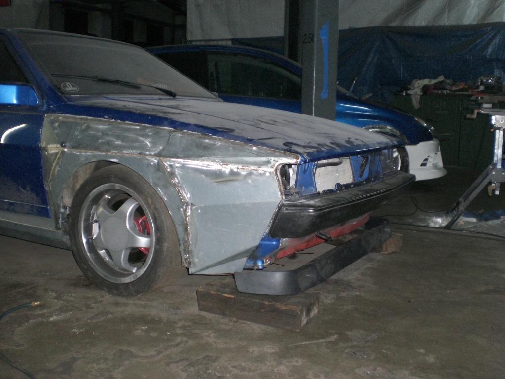

Ich habe meine ganze Karosse MIG Gelötet ( MIG-Lötdraht Cu Si 3 We. Nr.2.1416 8mm d200 Spule DIN 1733 5Kg )
Da hat man den vorteil das bedeutent weniger Hitze entsteht und sich das Blech nicht verzieht. Auserdem läst sich die Hartlotnaht wesentlicher leichter Schleifen . Als wie MAG geschweißt.
Gruß Silvio
