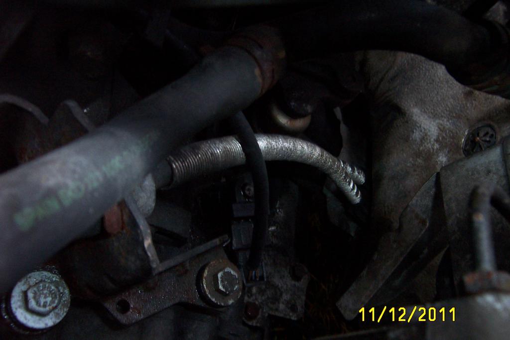

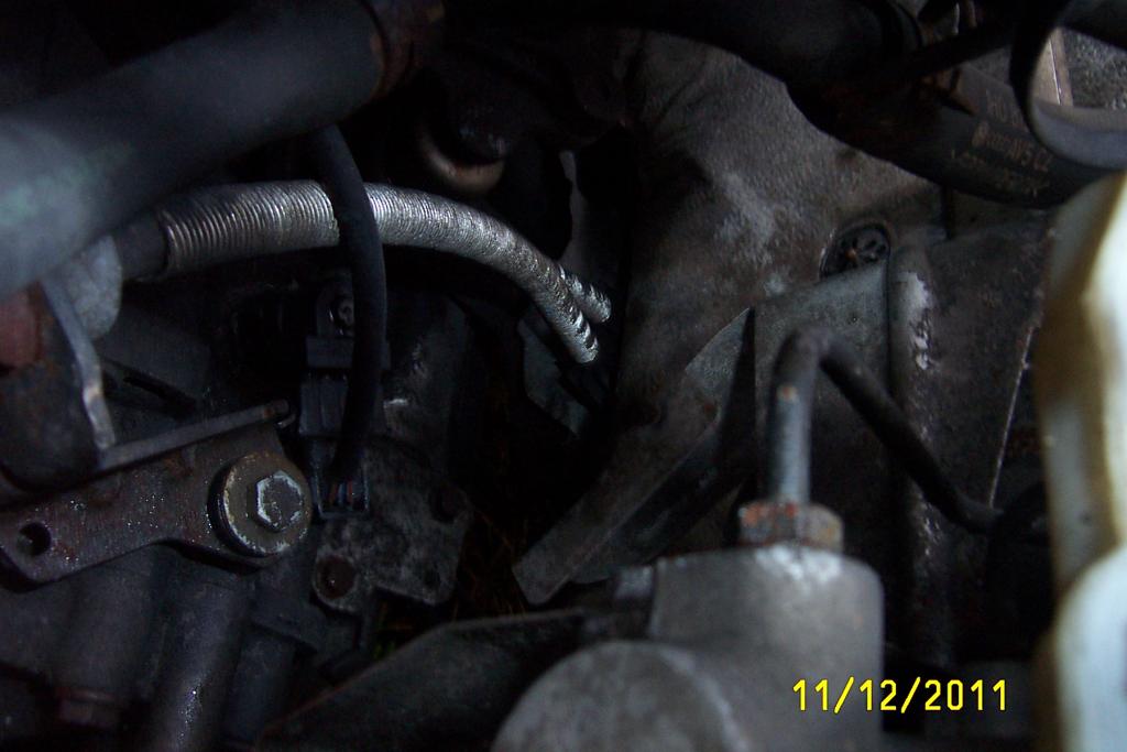

kennt sich jemand mit den neuen Getrieben aus? hab hier ein´s bj 98 und frag mich grad wie ich den Tacho anklemm
kann es sein das das auf´m Bild ein Wandler ist fürn Elektronischen Tacho? passt hier ne Tachowelle rein?
mfg ck
mechanischer Tachoabgriff am Seilzuggetriebe

Du brauchst dafür die passende Tachowolle. Die Serienwelle vom Rocco passt da nicht hinein. Passend war, wenn ich mich recht entsinne, die vom Golf2 G60 mit mechanischem Tacho.
