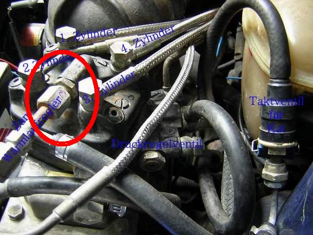

Tja hab im Motoraum geschaut ob dort alles soweit in Ordnung ist und gesehen das die Leitung leicht schief eingeschraubt ist. Ich war nichtmal wirklich an der Schraube, schon ist sie abgebrochen. Hat noch einer so eine rumliegen?
Kostet bei Classic Parts über 40 €.

ist die Leitung die zum warmlaufregler führt..

Mensch Folti....... er meint nicht die Pumpe sondern die Kraftstoffleitung, Lesen und dann verstehen, nech? Oder Bildchen anschauen.
Die Leitung gibt es bei CPC.
Teilenummer: 027133655a Vorlauf 34,90€
oder 027133657a Rücklauf 45,36€
