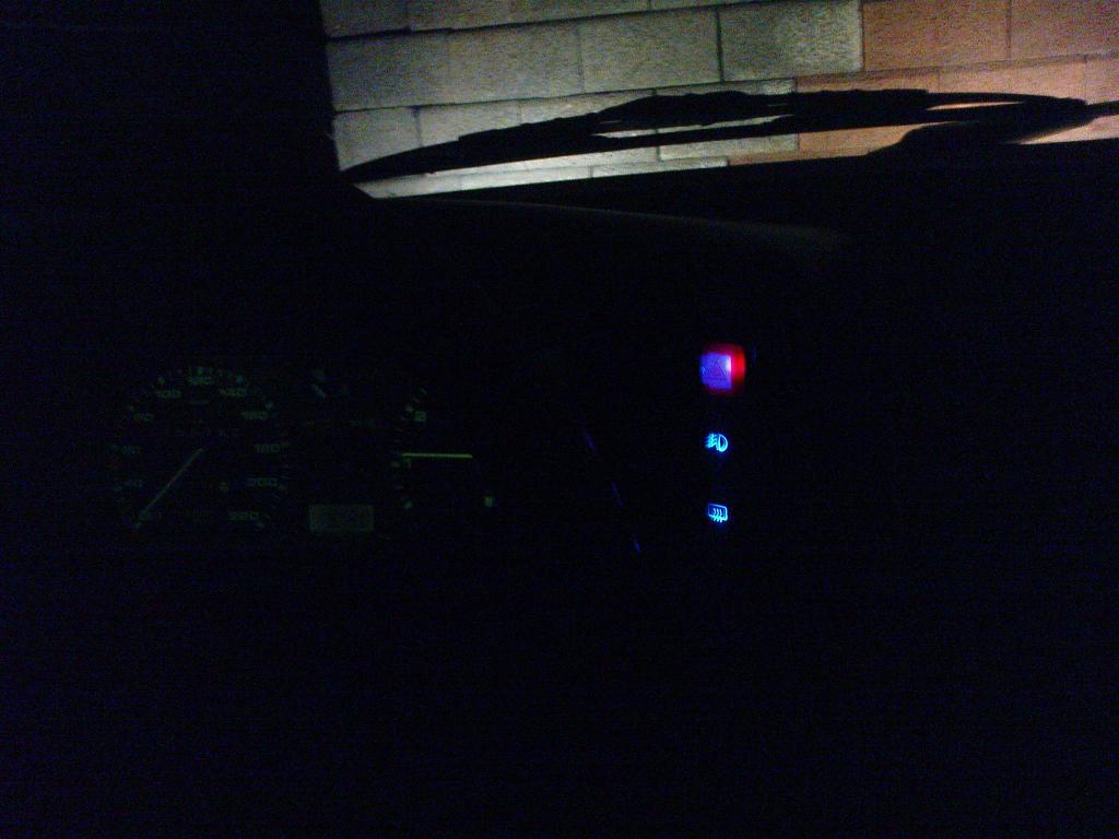

RoccoGT1800
- Beiträge: 389
- Registriert: So 29. Mai 2011, 13:07
AW: Cockpitbeleuchtung
VW hat leider damals überall Glühlampen eingesetzt, da die Sonderfarben bzw. die High Current LEDs sehr teuer waren.
Bei mir waren auch ALLE samt kaputt!
habe in jeden Schalter eine Blaue 5mm LED als "Signal "und eine Grüne 3mm als "Betriebsleuchte" eingelötet.
Bei der lüftung ist allerdings so eine GRÜNE Glasfaserplatte mit einer eingeschweißen Lichtquelle verbaut.
Einfach ein 5mm Loch in den Sockel der alten Lampe bohren und eine WEISSE LED reinstecken.
Ich würde dir auch die Schalter beleuchtungen machen...
Im übrigen kann man auch die Tachobeleuchtung ganz einfach überholen in dem man in die Originalen Fassungen LEDs einsetzt und irgendwo die leiterbahn unterbricht und dort den Widerstand einlötet! Ohne diesen ganzen SMD kram!!
Sieht dann so aus -->
