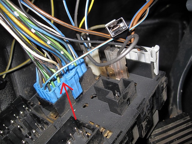

Ich hab festgestellt, dass der Kontakt A8 geschmorrt hat nun würde ich gern wissen wo der kabel genau hinführt. Aus dem Schaltplan wird man nicht schlau :(

Kabel geschmorrt. Stecker A Kabel 8. Wo führt der hin?

Für Leute die einen Kabelbaum rumliegen haben: Es ist der große blaue stecker (schwarzer kabel)

Also es ist der blaue stecker, hatte was falsches im kopf... das macht wahnsinnig... sehe schon weiße stecker
Hier auch ein Bild, deutlich zu sehen das Problem
Der kabel war vorher auch schon schwarz.

Das Kabel ist also nur "schwarz" ohne weitere Nebenfarbe? Hast du vlt ein falsches Relais drinnen? Welcher Motor ist es? Sind ja nicht alle Kabelbäume gleich.
An A8 könnte es das Kabel vom Zündschloß zur Zündspule sein. Das ist zB. beim 112PSer schwarz (1,5mm²)und geht über A8. Führt Strom bei Zündung an. Geht an Zündschloß Kl. 15.
Sollte bei den meisten Roccos so sein.

AW: Kabel geschmorrt. Stecker A Kabel 8. Wo führt der hin?
Danke das klingt schonmal nach eienr richtung. Also zündschloss mal freilegen und da mal schauen? oder wo liegen die klemmen?
Ich hab den JH motor baujahr 91
Die genaue Farbe ist leider nicht mehr erkennbar. Ich suche mal nach vergleichsbildern.
Gefunden! Du hattest recht, das geht zum Zündschloss. Mal schaun welche kabel ich alle neu machen muss....
Das Kabel geht vom Zündschloß über den Stecker A8 zur Zentralelektrik und von da dann über einen weiteren, D irgendwas (habs gerade nicht nachgesehen) verteilt in den Motorraum an die Zündspule Kl. 15. Also kannst Du an beiden Stellen mal suchen. Das Kabel ist und bleibt schwarz.
