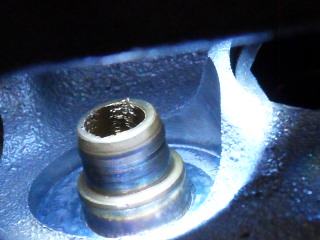

ich bin grad dabei mein neues Projekt anzufangen. Den Motor auseinander gebaut, den Zylinderkopf komplett zerlegt und Ultraschall gereinigt, wollt ich gestern wieder mit dem Zusammenbau beginnen. Nachdem ich schon ein paar Ventilschaftdichtungen wieder installiert hatte, ja was sehen da meine entzündeten Augen :lupe: . Da war wohl schonmal jemand dran :erschrecken: . Tja was soll ich sagen der hat mir die oder andere Ventilführung ich vermute mit einer Zange von innen total zerkratz. An den zugehörigen Ventilen sind ebenfalls leichte Unebenheiten spürbar.
So jetzt zu meiner Frage, wie am besten die Ventilführungen wechseln? Eure Erfahrungen und Tipps würden mich interessieren.

Auspressen, wie bei jedem Kopf...
Wenn die neuen eingepresst sind, müssen sie auf Passmaß aufgerieben werden.

Hi Stephan,
also ich presse die Ventilführungen von der Zylinderseite aus heraus, in Richtung des Ventildeckels?
Das Aufreiben kann man mit der gleichen Paste machen, die man auch zum Ventile einschleifen nimmt?
Ist das so richtig?

PS: Hier mal ein Bild davon.

Selber kannst du das gar nicht machen, ist ein Job fürn Motoreninstandsetzer.
