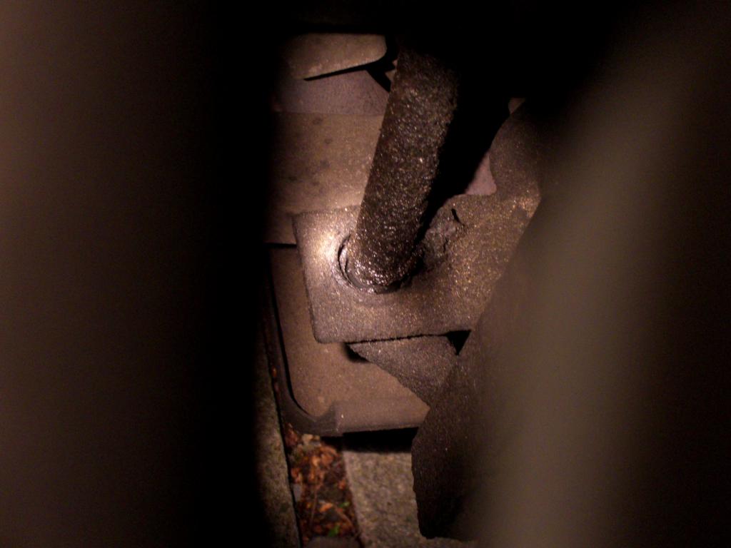

Hallo Forum,
meine Schaltung ging letztens extrem leicht und schlabberte. So schaute ich nach, ob da irgendwas an der Schaltung (Motorraum unten) locker ist oder da ne Schraube weg ist. Nun, da scheint wohl etwas rausgerutscht zu sein (siehe Bilder). Ist das so oder muss das so? Giobt es jemanden aus dem Forum, der mir das reparieren kann? (Ich erwarte da aber keine kostenlose Behandlung!).

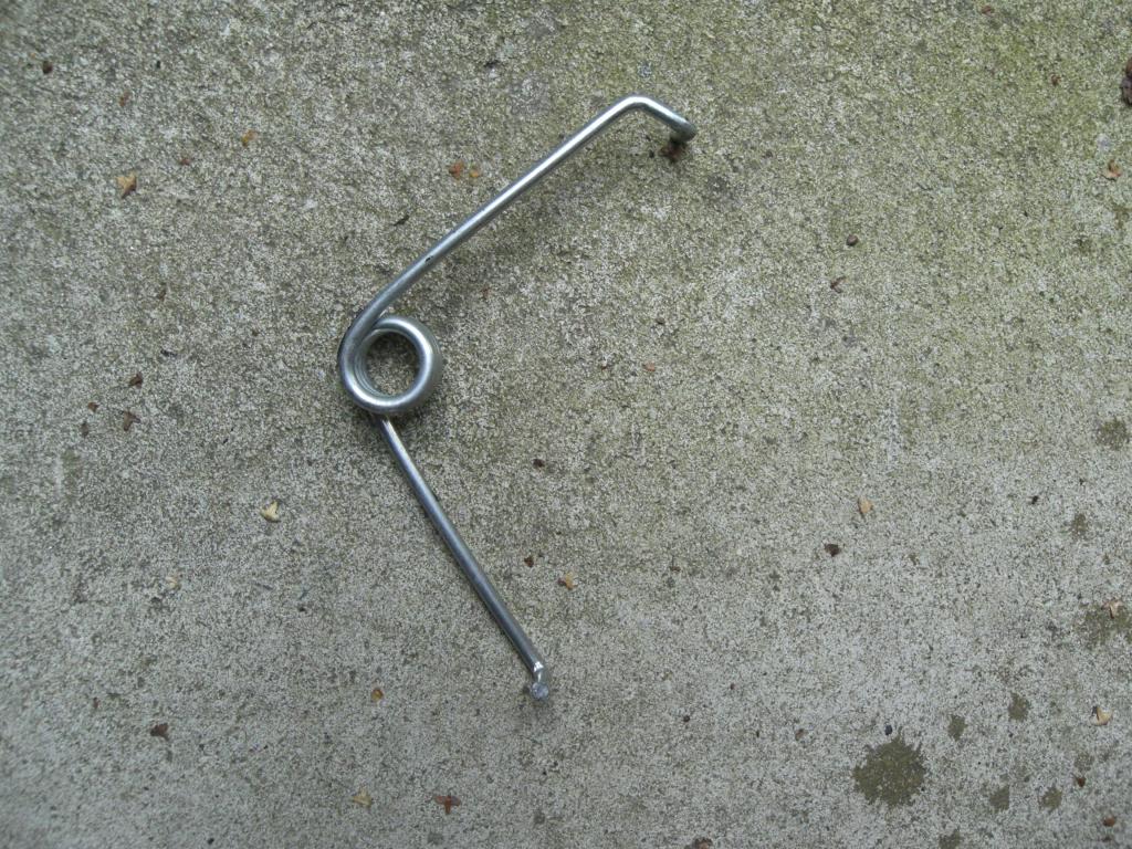

Zudem habe ich eine Klammer (siehe letztes Bild) auf dem Querträger gefunden. Hat vielleicht nichts damit zu tun, aber es war da und ich weiß nicht, wo es hingehört.

So wie das aussieht ist der Gummi, der zwischen der Welle und der Halterung sitzt, nicht mehr da.
Am besten überholst du mal deine ganze Schaltung.
Danach haste ne neue. Hier haste mal einen Link, wo du die Teile günstig bekommst.

Deine Schaltung braucht 2 Lagerbuchsen 171 711 067 B
Am Fanghaken der Motorhaube ist eine ähnliche Feder, die wirds aber Wohl nicht sein, die wirst du irgendwo aufgegabelt haben.
