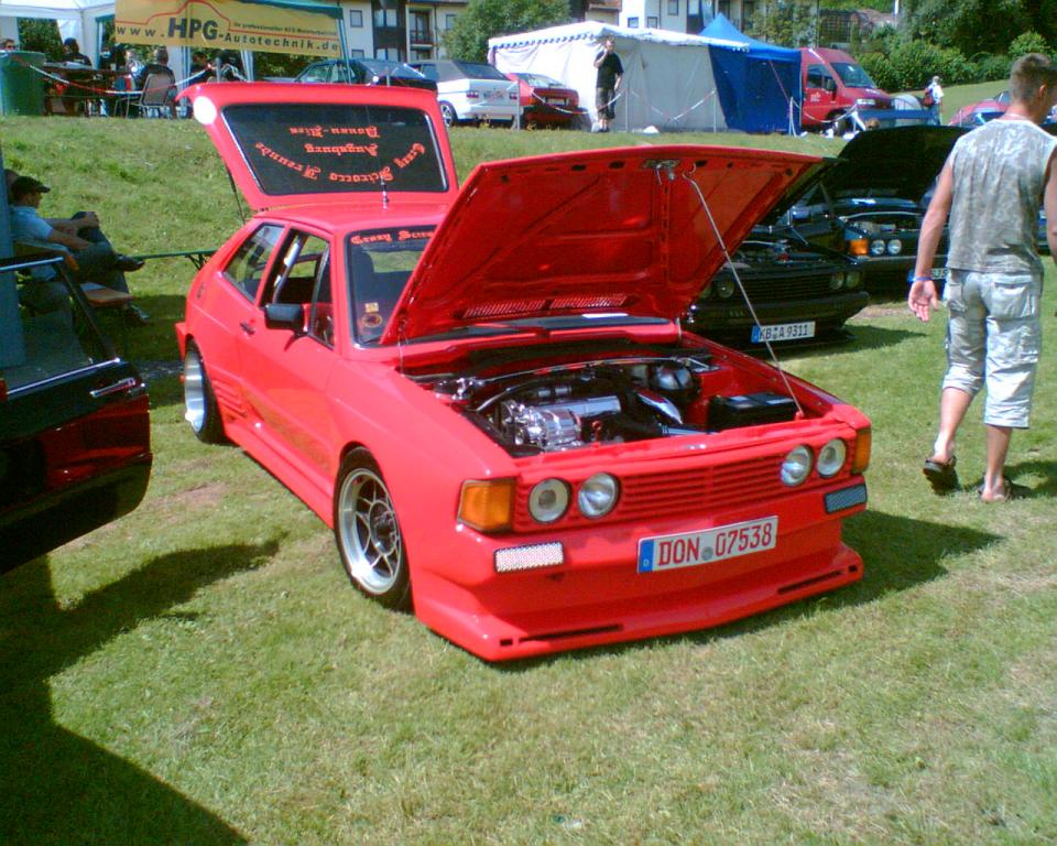

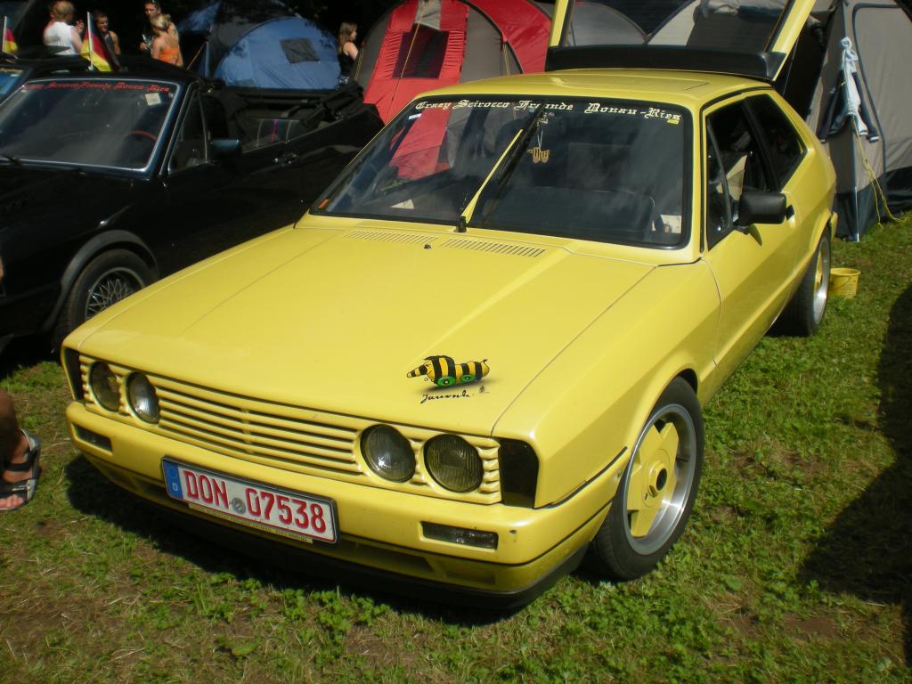

Da hab ich schwarze verbaut
und da die normalen weissen
Gruss: Freddy :wink:

Jürgen, Bilder sind in meinem Album, aber auch nur von der Gesamtoptik. ;-) Der Einbau der Fernscheinwerfer geht 1:1. Für das Abblendlicht habe ich den Kunststoffrahmen vom BMW angepasst und von hinten auf die Halteplatte des Sciroccos geschraubt. Zur Verbesserung der Lichtausbeute kann ich mich nicht mehr genau erinnern, war glaub ich etwas besser, als original. Seit 2 Jahren habe ich einen Relaissatz von Enterprise drin, das sind Welten, ist nun top. :sabber:
