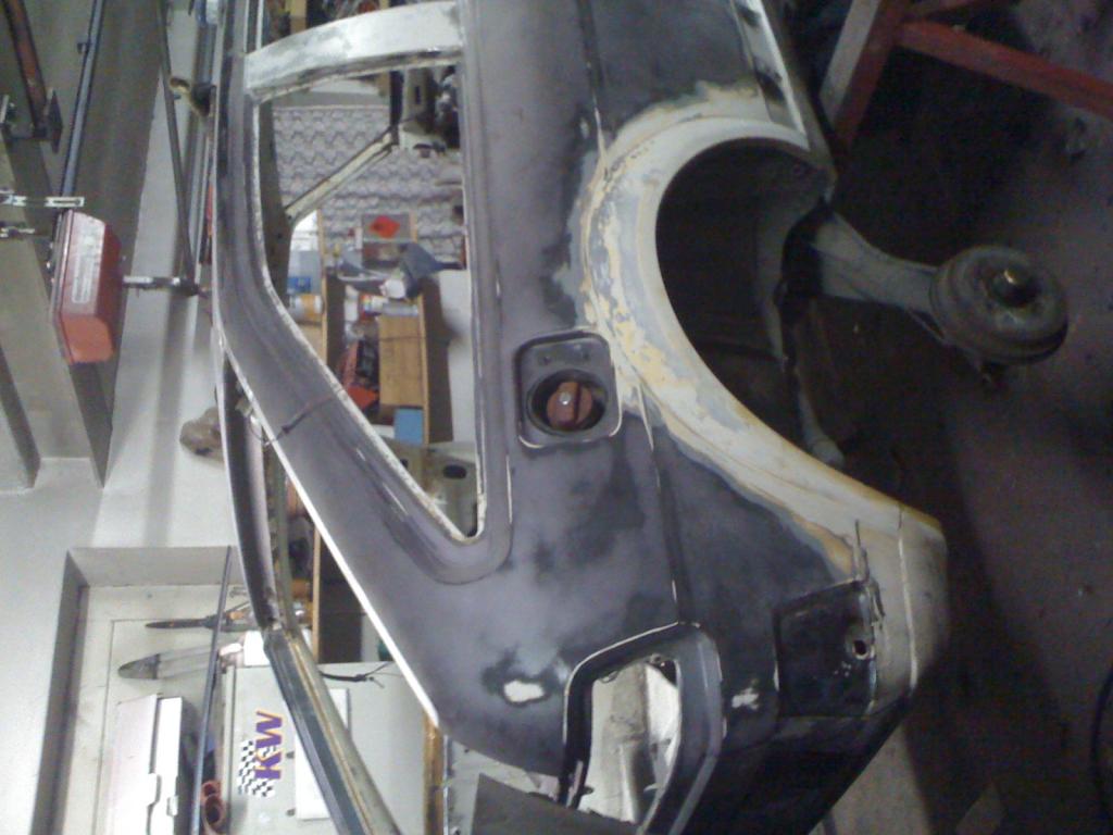

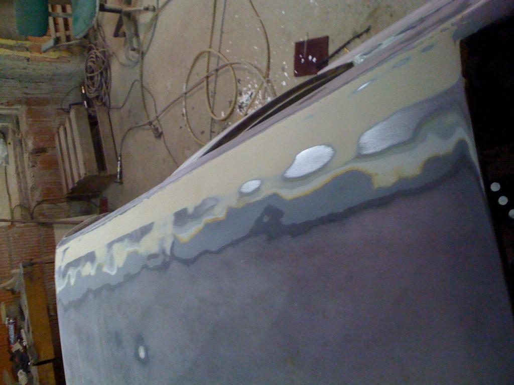

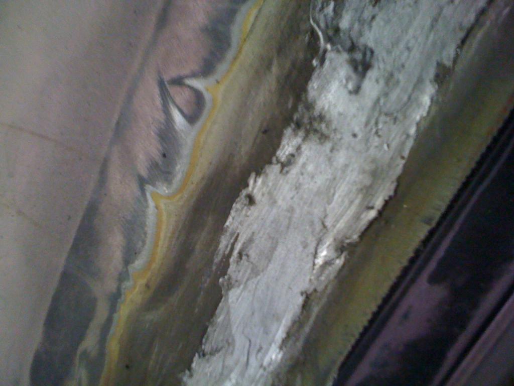

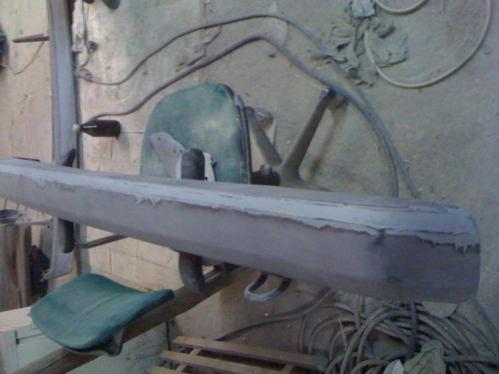

Das sieht doch wirklich gut aus. Hast du Flexspachtel für die Dachleisten genommen? Ansonsten könnte dir der Mist bald reißen und das wäre echt schade drum...
MfG Steven
VCDS-User
Rocciturbo
Beiträge: 265
Registriert: Mi 18. Mai 2005, 19:12
AW: Rocco Aufbau und Umbau 16v Turbo
Beitrag von Rocciturbo »

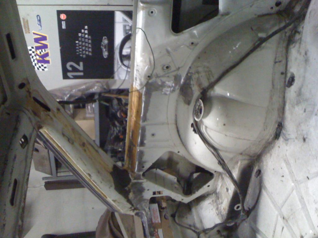

hi, der grund dafür war das wir die rehling zugemacht haben weil der falz scheiße war und man keine leisten mehr rein bekommen hatte, wir haben ein 1,5 mm streifenblech genommen hatten es unterteil und dann stück für stück eingeschweißt und gepunktet, einen kleine schlitz aufgelassen um es zu versiegeln innen, dannach wurde eben verzinnt und gehobelt, haben eine Epoxy füllmasse genommen aus dem Flugzeugbau und anschließend mit normaler Standox Autospachtel gespachtel usw. bis jetzt hebt und passt alles, hof das es auch so bleibt..
verflucht irgend wie hab ich die Bilder verdreht hoch gestellt, misst...
naja kommen ja noch mehrere hab ja no einiges da, ist ja schon einiges vorgeschritt, nur das wichtigste fehlt im moment der motor um alles einzubauen..

Sieht alles recht ordentlich aus. :thumb: Und die Hutablagenbleche hast auch raus gemacht :massa: , is ne scheiß Arbeit, weiß ich aus Erfahrung. Ich hoff, man trifft sich mal, Donauwörth is jetzt net soo weit weg von mir. :wink:
Mfg, Christoph.:wink:

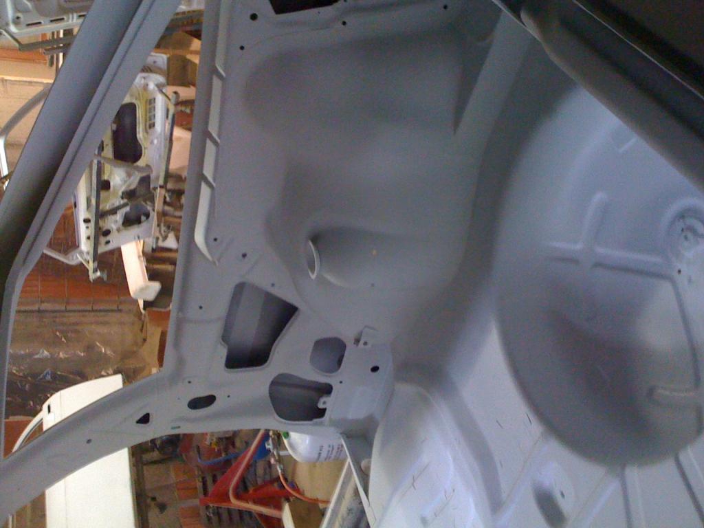

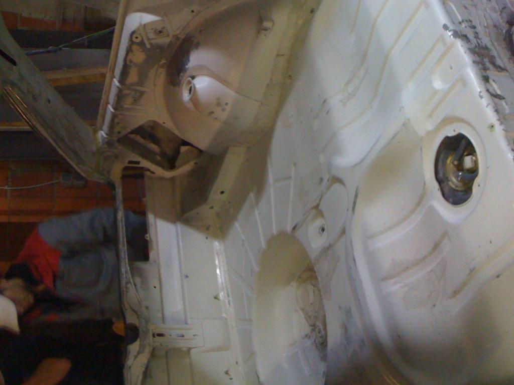

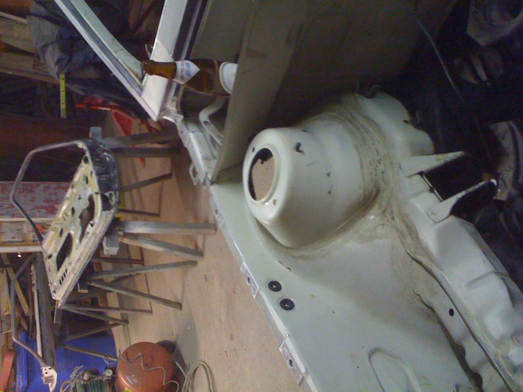

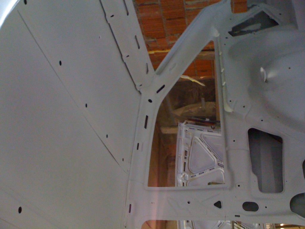

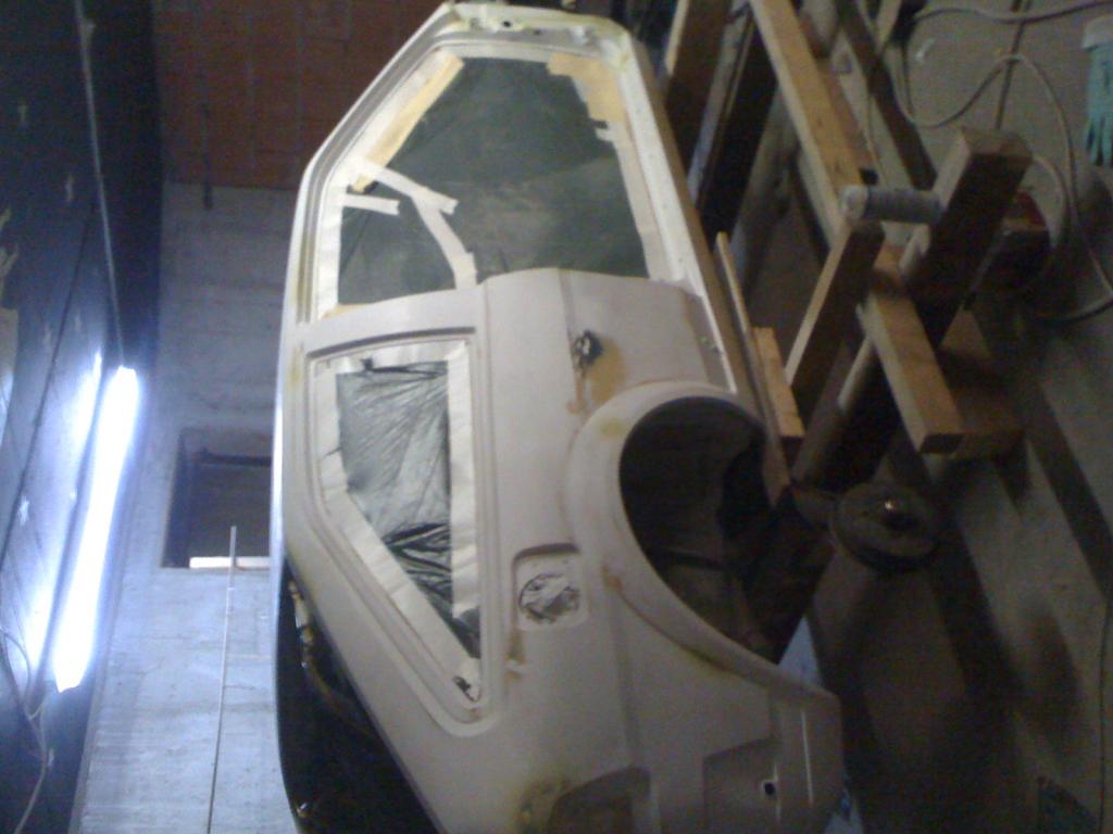

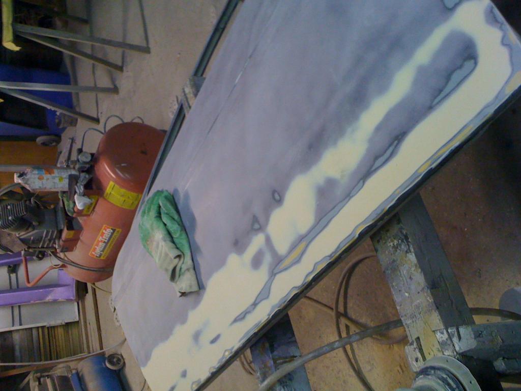

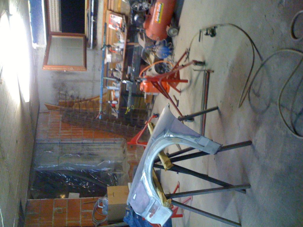

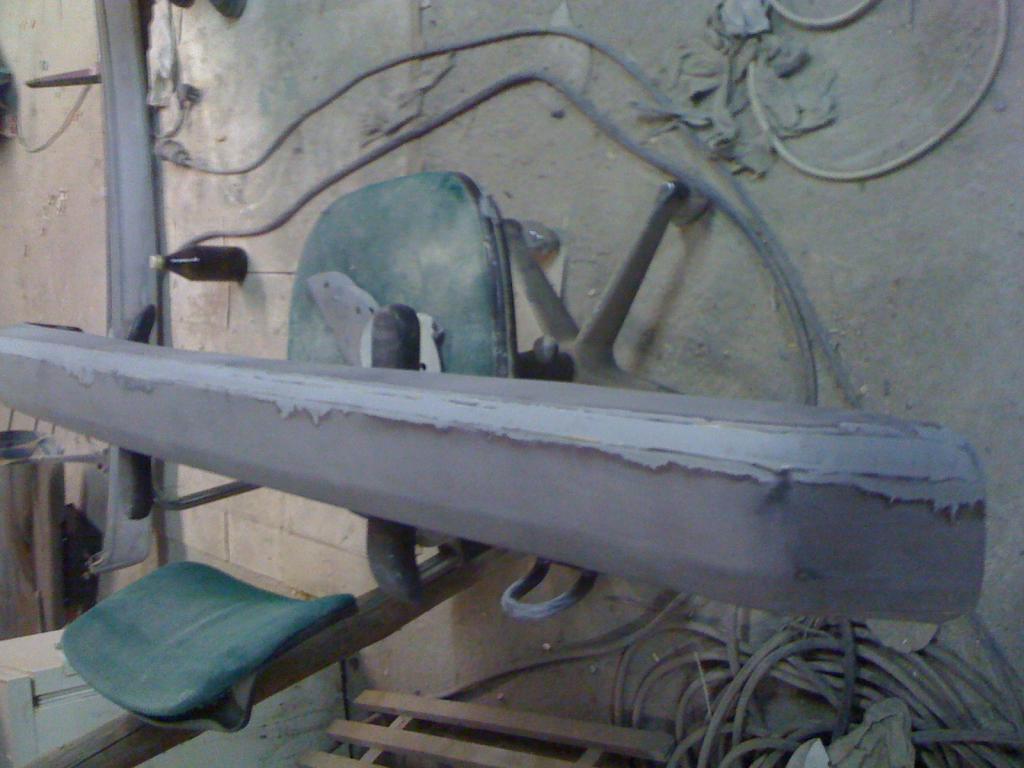

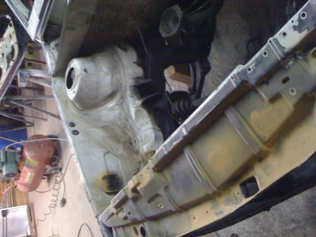

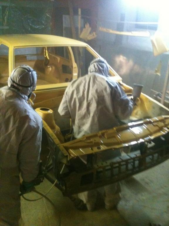

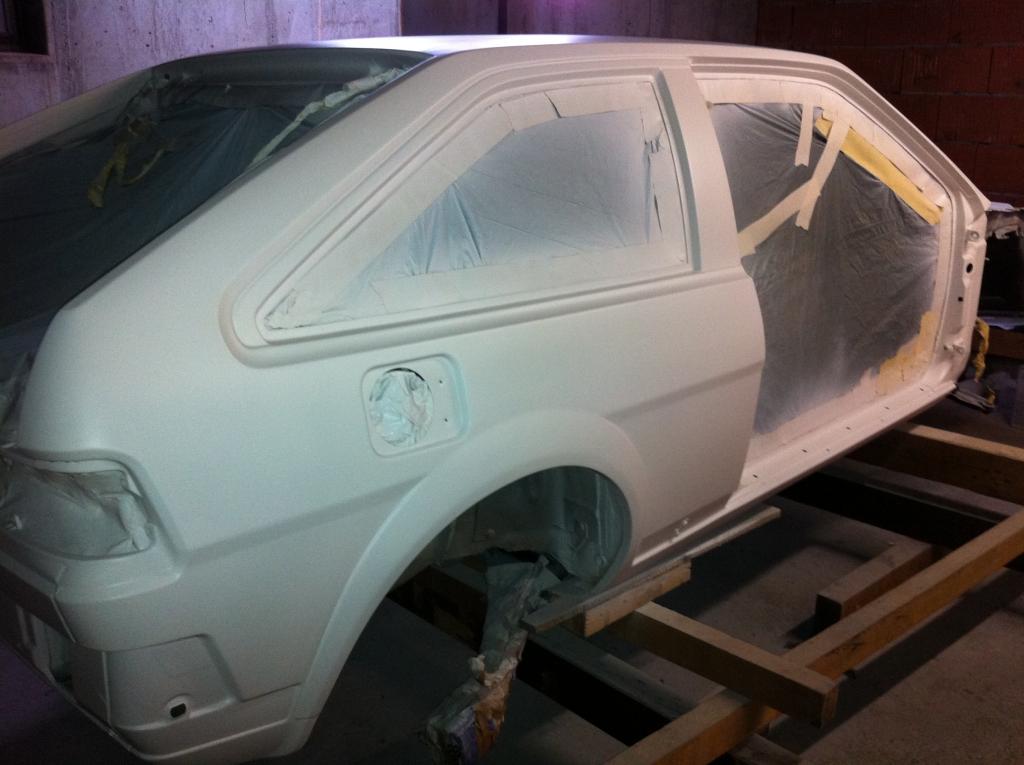

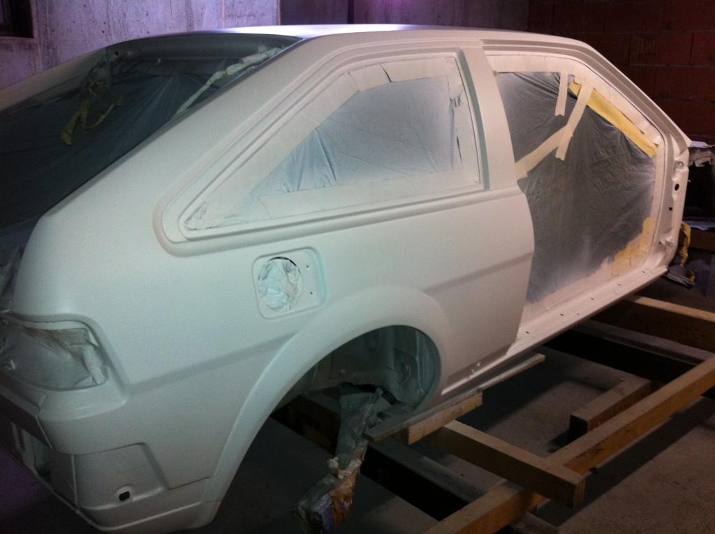

ja da sagst du was, mit bischen Beduld und werkzeug und zeit klappts und verkitten nicht vergesen wegen Feuchtigkeit :D, wollte die hässlichen dinger unbedingt raus haben, da es nur ein 2 sitzer bleiben soll und Käfig rein kommt sowie Corrado brett usw.
sorry für paar schlechte fotos, altes Handy!
Ich sag euch das war ein Akt denn schmotter und zeugs aus dem Motor raum zu entfernen und säubern, über 20 Jahre alten dreck überall, wurde anscheinend nie gewaschen, aber dafür war er gut Konserviert, kein rost nichts :zwinker:

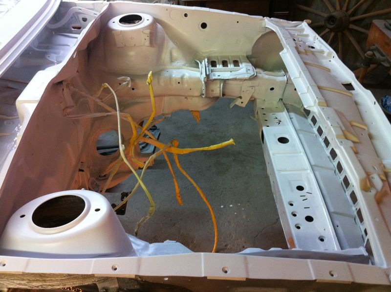

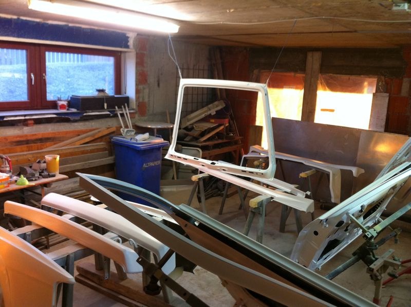

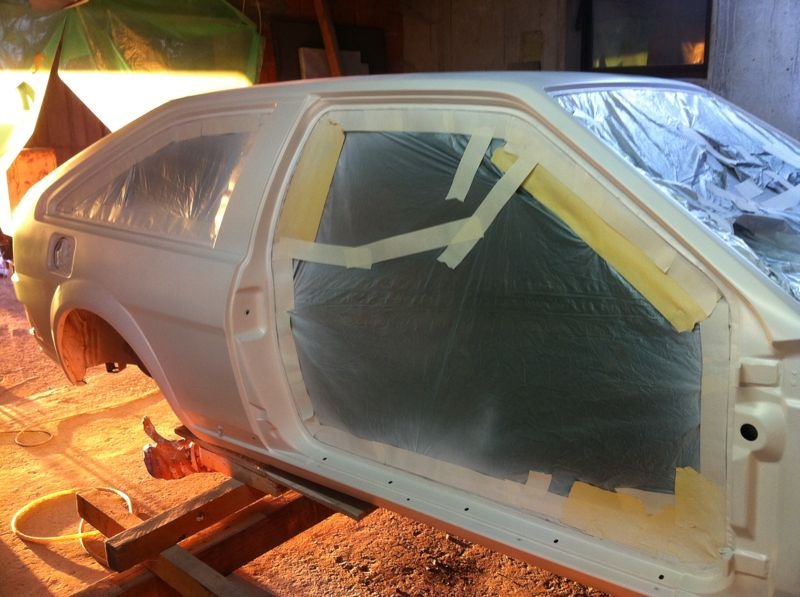

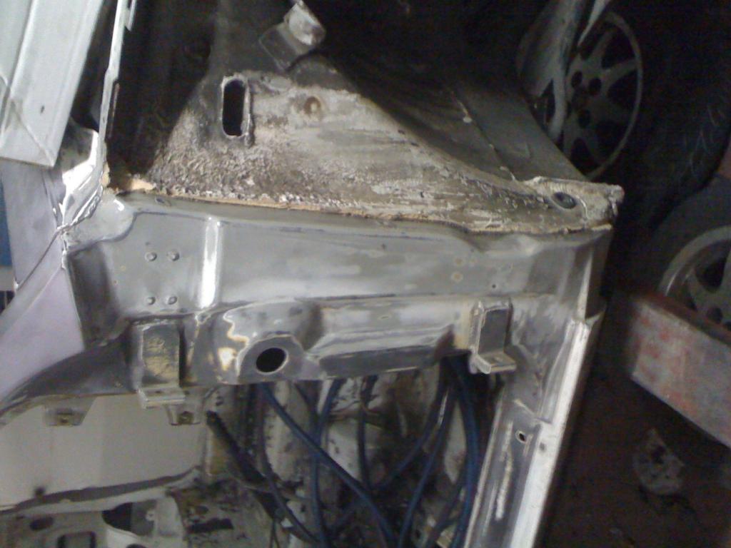

Zu denn Bildern:
Dach wurde gecleant, Antennen Loch zugeschweißt, Löcher der schweller da die Kamei x1 ran kommt,Loch hinten Heckwischer Düse, Türleiste gecleant, Fugen der Stoßis gecleant :sabber:
Zu sehen Orange Epoxy Grundierung Weiß Füller, alles geschliffen, und wurde in Signalweiss RAL 9003 Lackiert und mit Mattem Klarlack Versiegelt :ficken:
Sehr schönes Helles Weiss, mal sehen wie das wirkt wenn er an Tageslicht kommt :)

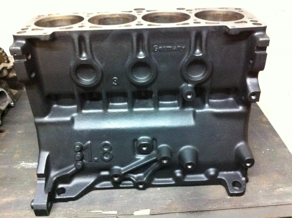

Anbei ein Bild vom Block, geschliffen und entrostet, mit Cromatgrund eingestrichen und mit Hitzelack Lackiert :D
