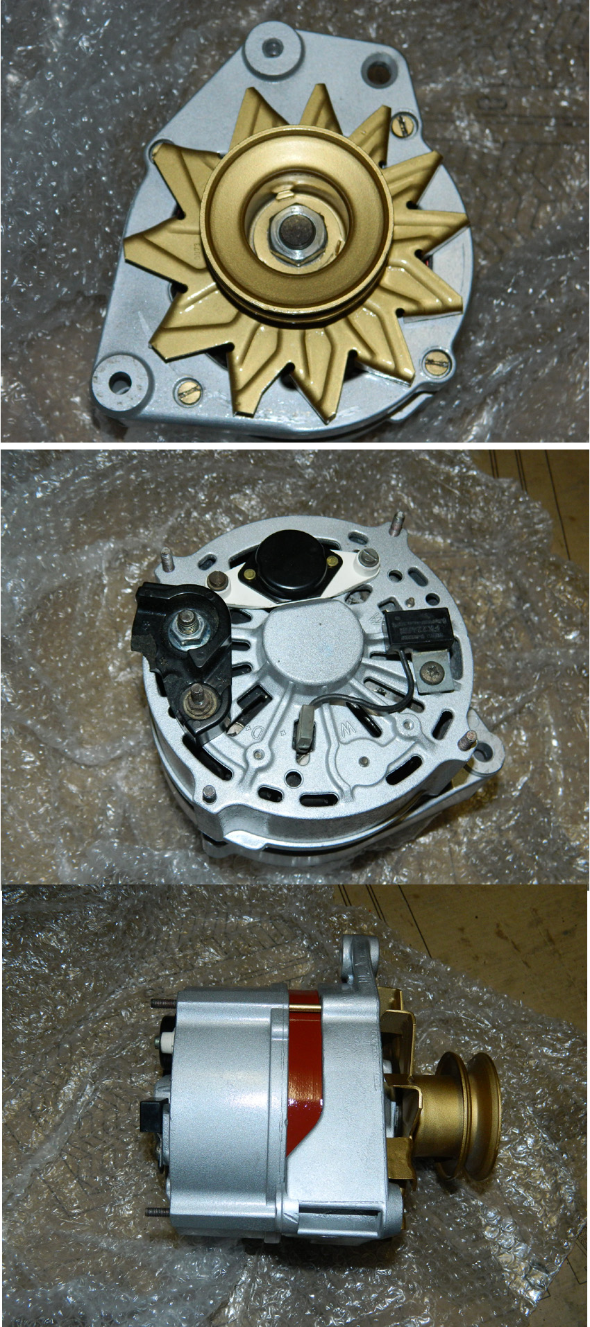

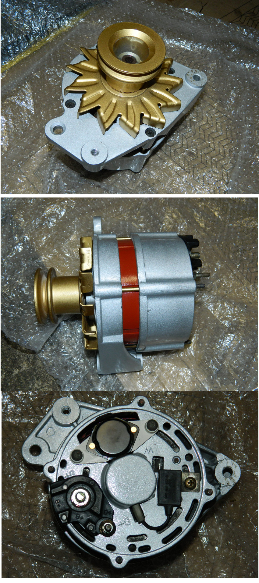

Meiki
AW: Welche Lichtmaschine
Du hast normalerweise eine 55A Bosch Lichtmaschine drinnen. Eine Valeo hat einen größeren Plastik Kasten als Regler drauf.
Eine Valeo rentiert sich nicht, das man einen neuen Regler reinmacht, zu teuer.
Bevor man Kohlen wechselt oder den Regler, erst mal schaun wie der Kollektor aussieht, sonst bezahlt man zweimal.
Hab auch schon ganz zerfressene Kabel an Lichtmaschinen gesehen, da kann dann nicht mehr viel Strom zur Batterie kommen.
Hier ein guter Link
http://www.autoschrauber.de/art/000022/index.htm
So sieht eine 90A Bosch aus
Und so sieht eine seltene 65A Bosch Lichtmaschine aus
die Unterschiede sieht man beim Messen des Durchmessers
