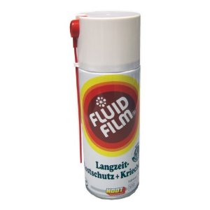

Hallo zusammen wollte mal hören was denn ihr so für mittel benutzt für die Hohlräume oder Unterboden??
Habe vor 1 woche mir 5 Flaschen FLUID FILM geordert und ich muss sagen bin sehr zufrieden mit dem Mittel.Kann das echt nur weiter empfehlen.Das stoppt die Rostbildung sowie "ROST UMWANDLER" und es ist nicht fest.Da das mittel mit Kriechöl versetzt ist.Es sucht sich seinen weg durch den Rocco in den Hohlräumen.Sobald der Wagen in der Sonne steht oder die außen Temperatur an die 25grad plus und aufwärts geht verläuft das FLUID FILM Wachs an alle stellen.
Bin echt schwer begeistert von dem Zeug.
Was benutzt ihr denn so??
MFG Dennis =)
MFG Dennis =)

Ich hab noch reichlich "Elaskon 2000" aus DDR-Zeiten da. Hat hervorragende Kricheigenschaften und bildet nen schönen stabilen elastischen Film.

Ich habe leider keine DDR bestände.... das war weit vor meiner Zeit... :/ daher muss ich mich damit zufrieden geben was ich gefunden habe =( wobei ich denke das dass gute alte Zeug aus der DDR viel besser ist =) ist mit allem so....

Hab es in der Garage gefunden. Ist sicher nicht mit allem so. Aber das Zeug funktioniert eben gut. Ist aber für die Gesundheit und Umwelt alles andere als gut...

Naja alles hat vor und nach Teile so ist das nunmal =)
Wollte nur mal von meinen erkenntnissen mit dem Mittel berichten =) hatte bisher noch keine probleme außer diverse wachsflecken unterm Rocco weils überall raus Quillt =) (wie aus so nem pudding teilchen )
