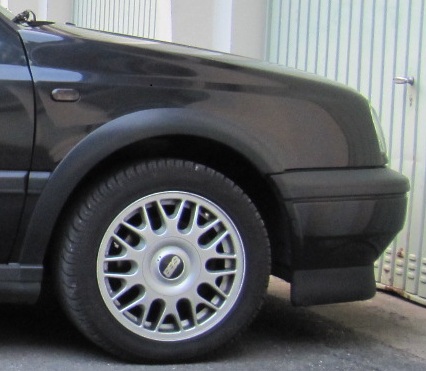

Zum einen ein Satz mit 6Jx15 ET45 vom Golf 3 Cabrio oder ein Satz in 6,5Jx16 ET45 vom Golf 4 Cabrio. Vom Design her finde ich beide gelungen. Wer hat Erfahrungen mit einem dieser beiden Sätze (wenn möglich auch ein Foto)?
Welche Reifengrößen sind montierbar bzw. welche Größe und evtl. zusätzliche Spurplatten habt Ihr montiert?
Und wie läuft die Eintragung beim Tüv ab? Eine Anfrage zwecks Rad-/Reifenfreigabe bei VW ist bereits per Email gestellt.

Meines Wissens nach sind bisher nur "Werksfelgen" aus der Golf-2-Ära von VW freigegeben, alles Andere wird der TÜV wohl nur über eine Einzelabnahme eintragen.
Mit der bestehenden Freigabe reduziert sich die Auswahl in 15" auf
6x15 ET 35 mit 185/55 R15 oder 195/50 R15.
Damit hast Du mit BBS nur eine Variante:
Falls Du eine Freigabe für die von Dir gezeigten Felgen bekommst, schicke mir doch bitte eine Nachricht.

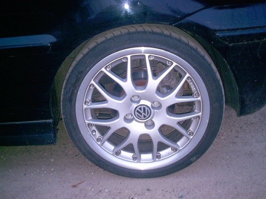

In Endeffekt schwebt Dir wohl das vor (alter Beitrag von mir)
6,5 x 16 mit 195/45er Reifen und effektiver ET 35.
Kann auf einem serienmäßigen Scirocco drauf gemacht werden ohne etwas zu ändern.
Die genauen Teile sind:
BBS 2-teilige Alufelgen vom Golf 3,5 Cabrio (Faceliftmodell auf Golf 4 Optik) in der Größe 6,5 x 16 ET 45 mit der 4/100er Anbindung.
Vorne 195/45er Reifen drauf (haben praktisch gleichen Abrollumfang wie 185/60R14, drum nix Tachoeichen oder so) und pro Seite 10mm Distanzen drin (drum effektive ET 35).
Hinten 205/45R16 Reifen drauf (sind noch vom Cabrio, haben aber einen etwas größeren Umfang und hätten vorne im Radhaus gestreift) und pro Seite 15mm Distanzen drin (effektive ET 30). Außerdem 1cm Federwegsbegrenzer drin, weil es sonst beim totalen Einfedern leicht an der Radhauskante gestreift hätte.
Nachteil: Felgen sind gesucht und im ebay gebraucht selten unter 500€ zu bekommen.
Einzelabnahme notwendig, da es von VW dazu keine Papiere gibt, aber der TÜV hat alle notwendigen Daten für die Einzelabnahme in seinem Räderkatalog.
Da beide Wunschfelgen vom Golf 3 sind gibt es von VW keine Papiere für eine einfache Eintragung.
Mit beiden Felgen ist also eine Einzelabnahme notwendig.
Und wegen der hohen ET45 tun bei beiden Felgen Distanzscheiben not, minimum 10mm pro Seite.

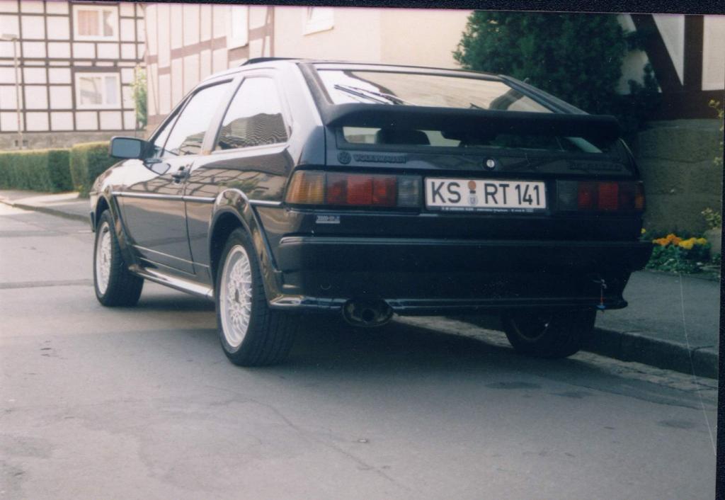

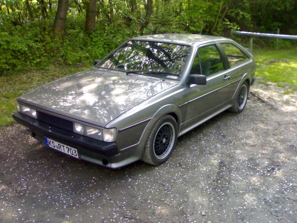

Die erste Felge gefällt mir überhaupt nicht. Die 2tlg 16er stehen dem Scirocco super.
Reifen würd ich auch den 195/45/16, oder sogar den 195/40/16 drauf machen.
Ich hatte damals erst den 45er drauf und aus optischen Gründen dann den 40er genommen.
Hab sie beide ohne Änderungen am Tacho und Ähnliches eingetragen bekommen. Einfach vor dem Kauf dein Anliegen mit dem Prüfer besprechen.

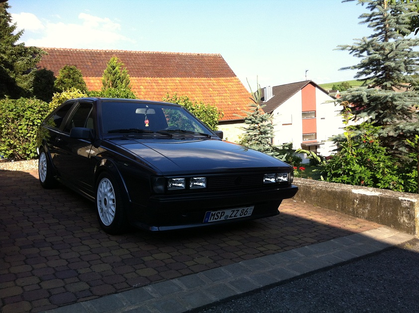

Wollt mal zu meinem alten Thread ein kurzes Update posten:
Nach langem hin und her und unter Berücksichtigung der Kosten hab ich mich jetzt erst mal für die 6Jx15er BBS entschieden.
Hab sie noch weis pulvern lassen und die Felgendeckel im passenden RAL-Farbton lackiert. Finde die stehn dem Scirocco doch
gar net soooo schlecht :)
Ach ja: Hab sie mit 185/55R15er Reifen und Spurplatten 40mm an der VA und 70mm an der HA montiert. Gewindefahrwerk von
der Tiefe entsprechend eingestellt. Lässt sich super fahren trotz fehlender Servo.
Werd jetzt erst mal ne Weile so rumfahren, aber möcht mir irgendwann dann doch mal ein paar 16"er holen (Lenso BSX find ich
ganz hübsch)
Noch mal Dankeschön an alle die Tipps gegeben haben, Ihr seid die besten!!!
