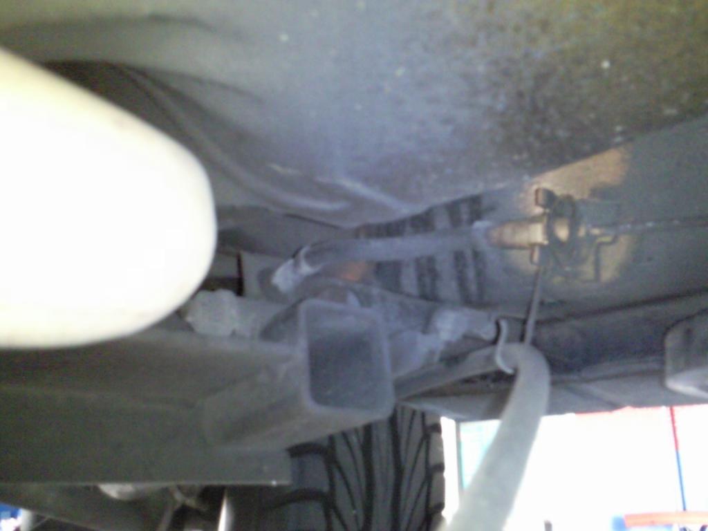

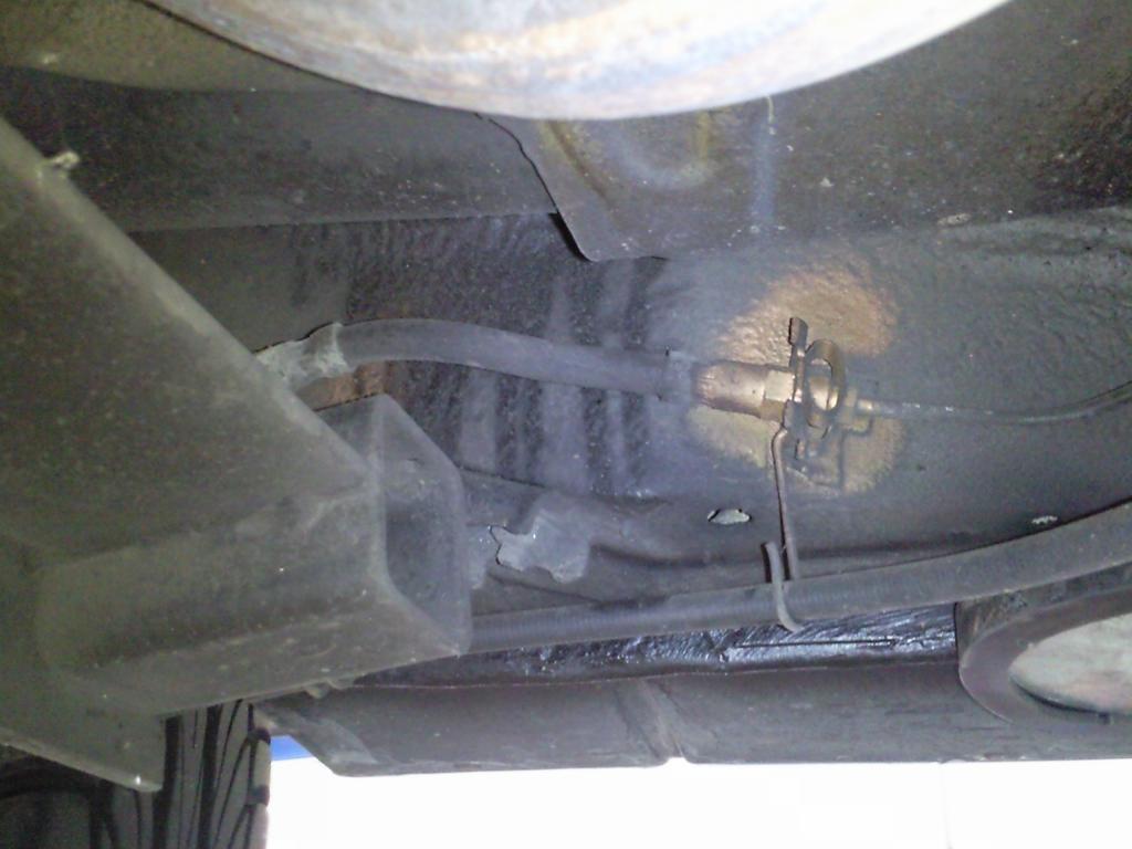

So, ich habe mal Bilder bei entlasteter Hinterachse gemacht.
Schlauchlänge: 160mm
Es ist mir ein Rätsel, wie man hier von "noch kürzer" sprechen kann.....
Vielleicht hat der Prüfer sein Diplom im Sofortkauf erworben.

Ich werde mal wieder etwas Verwirrung stiften, weil: Also es sollten an allen Scirocco 2 die Schläuche mit der Nummer 433 611 775 A und damit in der Länge 180mm verbaut sein. Mein 1992er GT2 mit 86Tsd km hat aber auch kürzere Schläuche 160mm verbaut! Die findet man aber nicht im VW-Teileprogramm. Aber es gibt kürzere 160mm lang von AT mit dem Hinwei bis Modelljahr 1984, als bis zum Wechsel der Bodengruppe (ATE-Nr. 83.6204-0160.3) http://www.teilesuche24.de/ate/bremssch ... 35&at=1579.
In den VW Programmen ist aber auch für die alte Bodengruppe und auch für den Scirocco 1 das Maß mit 180mm angegeben. Beim meiner 92er Modell gehe ich davon aus, dass die Bremsleitungen/Schläuche original sind, weil der km Stand so gering ist und ich das Auto auch schon ca. 8 Jahre in meinem Besitz habe.
Also an deiner Stelle würde ich mir von VW einen Ausdruck mit dem Maß 180mm geben lassen und dann ist der Prüfer auch mit den 160mm zufrieden. Und Ralle hat es ja gezeigt, kürzer wäre tödlich.

Die Verwirrung kann ich noch steigern....
VW spricht von 180mm (8V) und von 160mm (16V).
433611775A - 8V 180mm
893611775A - 16V 160mm
