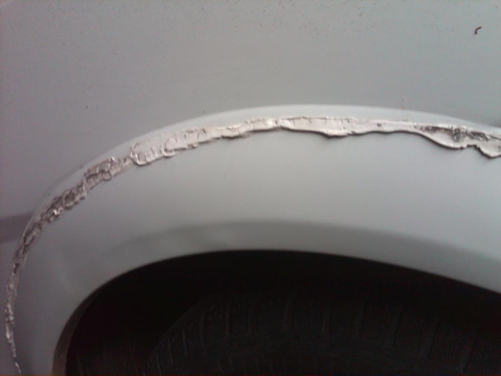

Hallo zusammen. Ich habe mal eine Frage: Und zwar habe ich meine Plastikleisten
abmontiert um mal zu sehen wie viel Rost da ist und so. Jetzt möchte ich sie gerne
ab-lassen. Jetzt habe ich ein kleines Gummi Problem (Sieht man auf dem Bild)
Habe es schon mit Benzin Probiert aber geht irgendwie nicht richtig. Hat das jemand
schonmal gemacht und kann mir sagen wie das am besten ab-geht ?
Wäre sehr dankbar für Antworten :danke2:

wenn das wirklich nur so gummi ist, dann gibts für die Flex oder die Bohrmaschine so nen Radiereraufsatz. damit dann vorsichtig das Zeug weg radieren.

ok danke ;) Müsste eig. Gummi sein was anderes glaub ich nicht.

Mir ist gerade mal so Nagellackentferner eingefallen. Könnte das gehen ?

Je nach dicke der Gummireste evtl. wenns zu dick ist kanns aber sehr lange dauern, und dann musst vorsichtig sein das der net deinen Lack angreift

OK werd ich Morgen mal vorsichtig prob. Danke!

mal als Frage; wie hast du die entfernt? einfach abgezogen/gerissen oder mit Messer vorher die Klebemasse angeschnitten? Lack an der verbreituerung heil geblieben?
Muß bei meinem auch bei und daß letzte mal ist so lange her....

uuiii...mit nagellackentferner wäre ich sehr vorsichtig...ich denk das greift den lack an...das zeug heißt nicht umsonst lackentferner. hab da auch schon so meine erfahrungen gemacht...meist gibts dann matte stellen :engel:

Gummi ist das nicht, es sind Kleberreste. Nagellackentferner besteht zu einem großen Anteil aus Aceton, ein Aggresives Lösungsmittel das den lack aber nicht angreifen dürfte.
Also man kann das Zeug mit Lösungsmitteln wie Aceton oder Nitroverdünnung betupfen, dann härtet es aus und man kann es mühevoll abpulen. Besser ist ein Radiraufsatz für Bohrmaschine. Nagellackentferner zu benutzen finde ich :kopfhaue: ... Weil du sicher weist wieviel du brauchen wirst und auch weist wie viel in einem Fläschchen drin ist.
Bedenke auch das du die Löcher in der Karosserie zuschweißen musst wenn du die Verbreiterung weglässt.

Ähm... Silikonentferner, Aufkleberresteentferner, usw.
So nen Schmodder bekommt man in jedem halbwegs gut sortierten Baumarkt.
