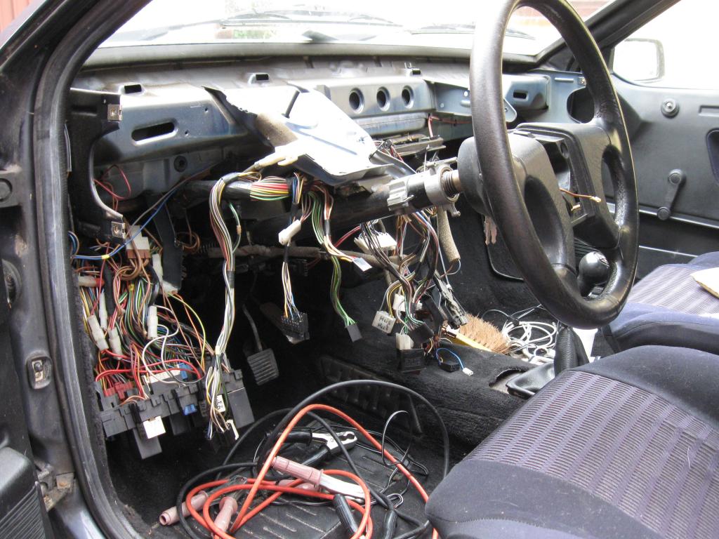

...mehr als ein Jahr ist vergangen, bis ich mich entschlossen habe, endlich ans Werk zu gehen. Der größte und auffälligste Makel war die bekloppte Beule im linken Kotflügel, welche sich aber auch wirklich an der denkbar blödeseten Stelle direkt vor der Tür befand. Desweiteren wusste ich, dass die Leiterfolie vom Kombiinstrument derart beschädigt war, so dass diverse Funktionen nicht mehr gegeben waren.
Also machte ich mich auf die Suche nach entsprechenden Ersatzteilen und als sie gefunden und gekauft waren, begann ich, wartend auf die Teile, den Scirocco zu zerlegen, also Koti und Instrument raus. Irgendwie hats dann in dem Dreh aber auch bei mir *Klick* gemacht und ich spielte mit dem Gedanken, innen so gut wie alles zu zerlegen. Einerseits, um das Auto kennenzulernen, andrerseits, um ihn vernünftig zu reinigen...

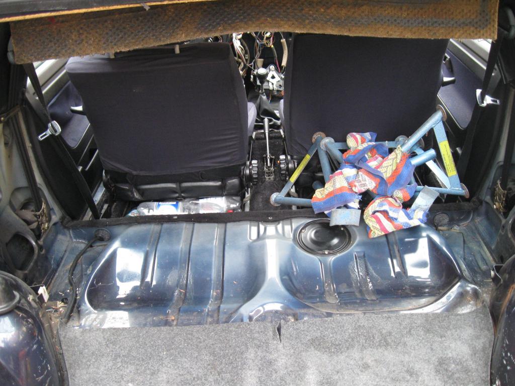

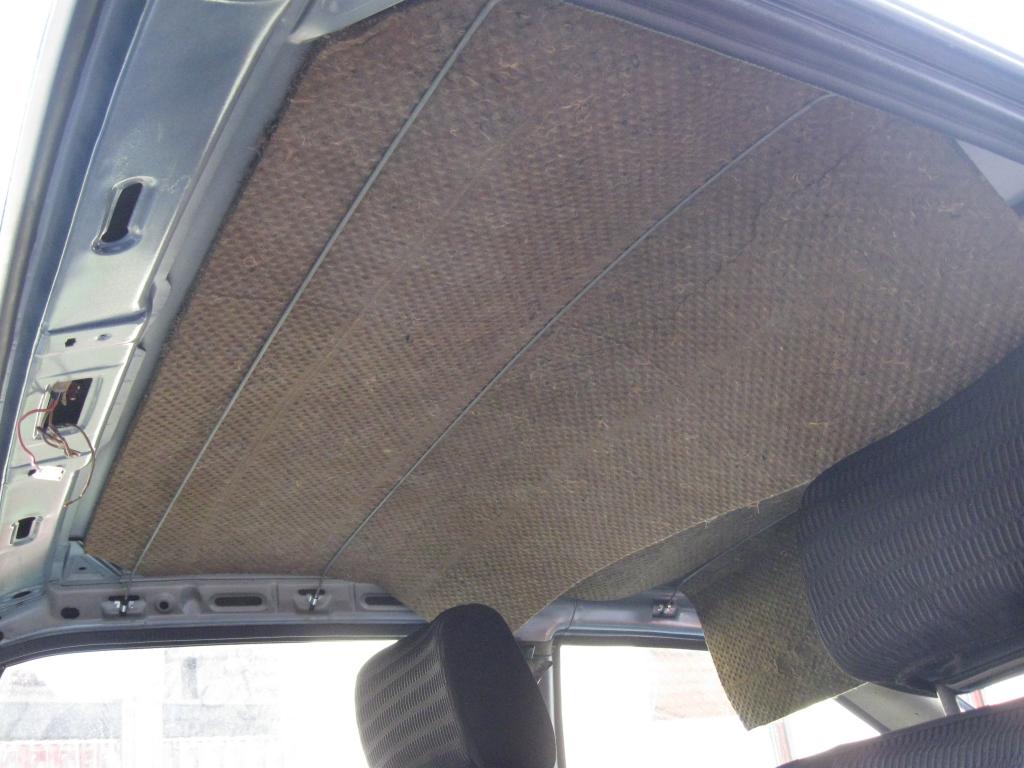

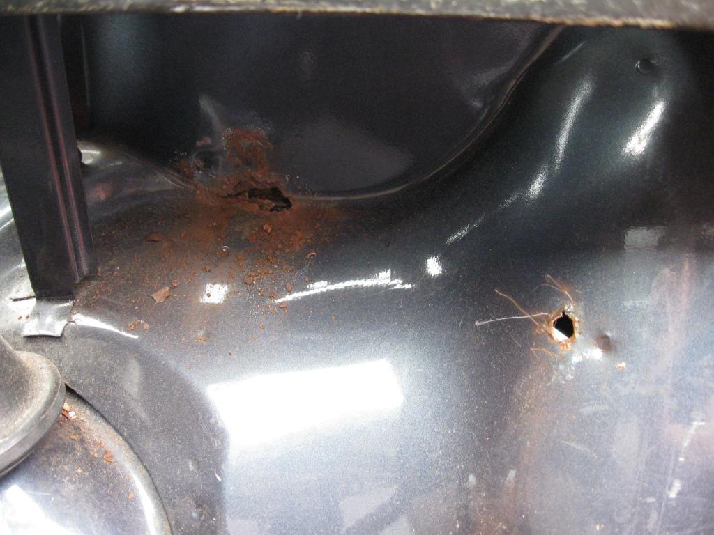

Es dauerte nicht lang, bis das Armaturenbrett draußen war, der ekelhaft vergilbte Himmel seine längste Zeit erlebt hat, die Rücksitzbank verschwand und dafür drei Löcher im Blech auftauchten...

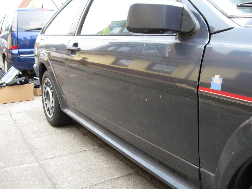

Es kamen zwischenzeitlich der Kotflügel, eine rechte Tür, Rückleuchten und das Instrument an, von denen ich bis aufs Instrument auch alles soweit verbaut habe. Bei der Tür muss ich nochmal ein wenig mit sanfter Gewalt nachhelfen, da die Tür an der B-Säule unterhalb des Schlosses noch leicht absteht.

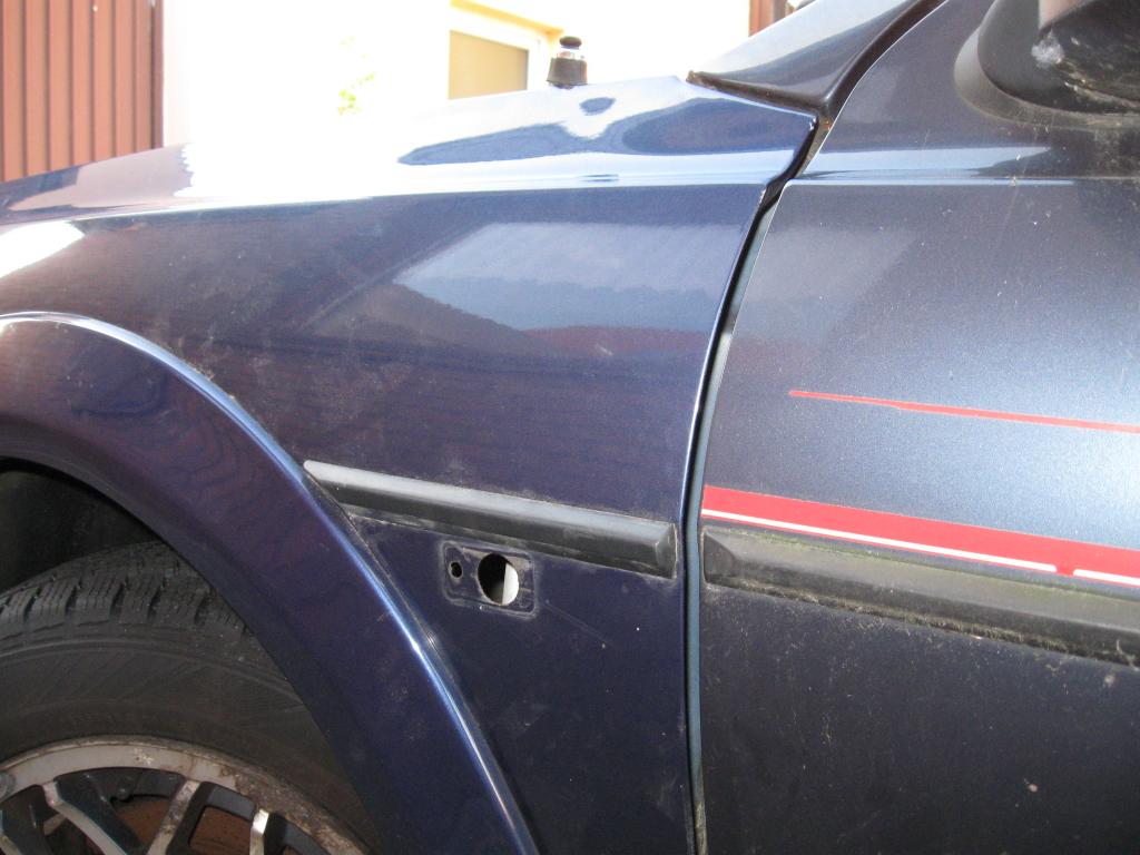

Der Kotflügel hat, entgegen meiner ersten Begutachtung nicht den heliosblauen Lack, sondern ein sattes Inkablau, in welches ich mich quasi sofort verliebt habe. Aufgrund diverser Lackschäden, Kratzer, Rostplacken, habe ich mich nun dazu entschlossen, den Scirocco so gut wie komplett zu zerlegen, sprich Motor Raus usw., damit er komplett lackiert werden kann. Bei der Gelegenheit werde ich dann auch das Antennenloch im Kotflügel dichtmachen und auf der Beifahrerseite die Löcher für den Seitenblinker einfügen.

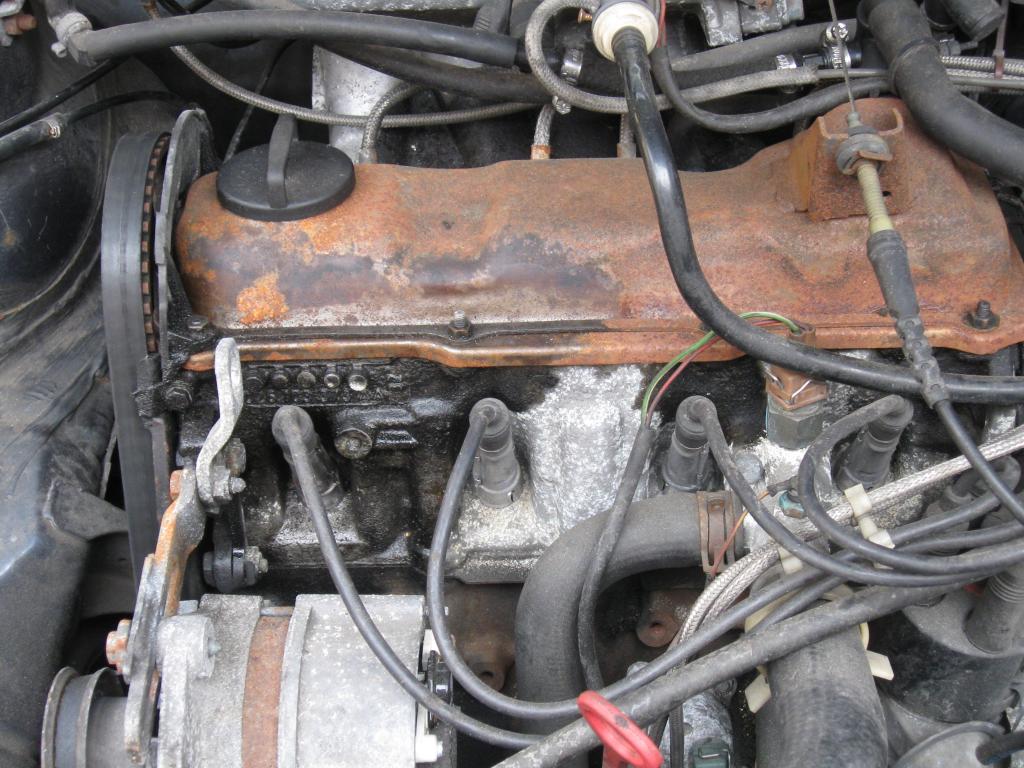

Momentaner Stand ist, dass ich heute von nem Kollegen einen Motorkran geholt habe, um die Tage dann den Motorblock rauszunehmen. Dieser wird dann auch mehr oder minder eine Verjüngungskur erfahren (müssen), denn hübsch ist er schon lange nicht mehr

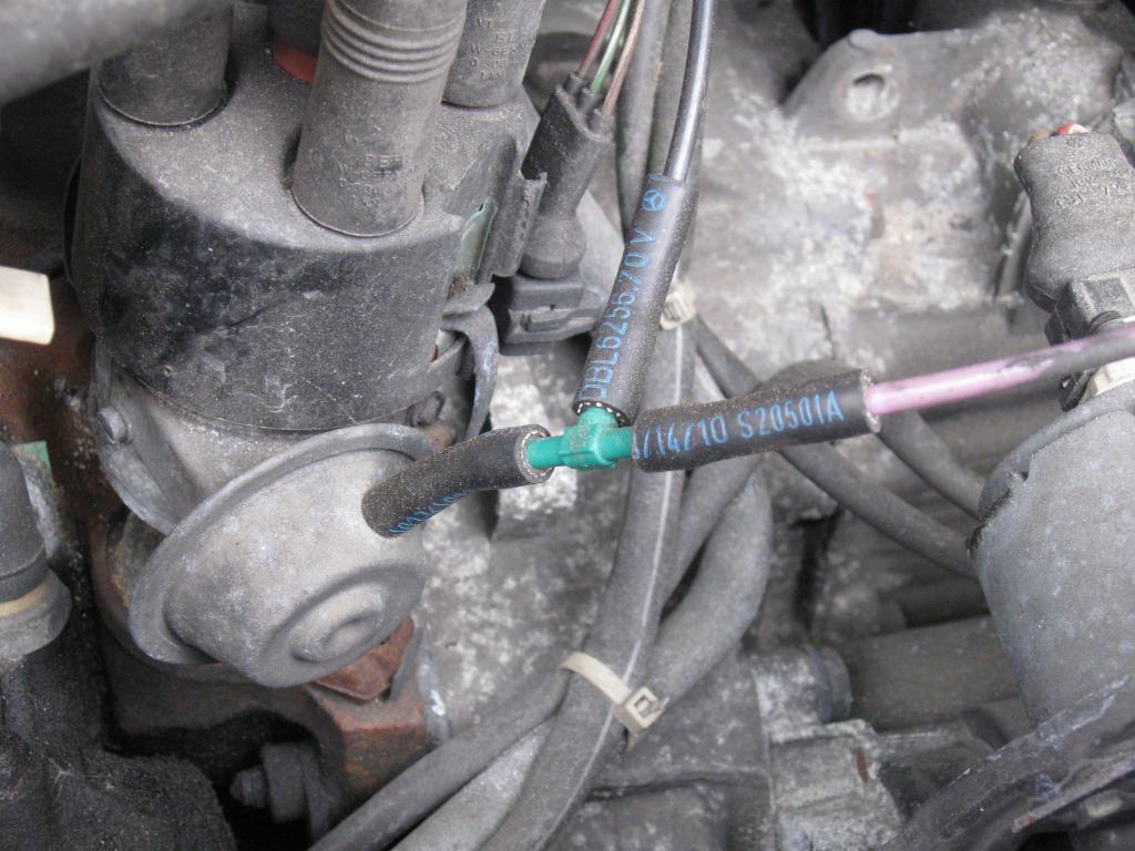

Dort habe ich bisher auch nicht wirklich viel gemacht, nur das allernötigste, weil die Unterdruckanlage undicht war und der Lima-Regler keine Kohlenbürsten mehr hatte

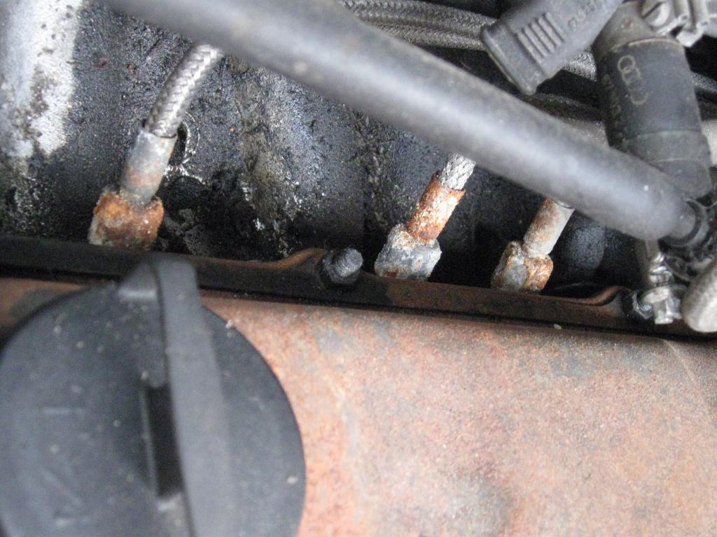

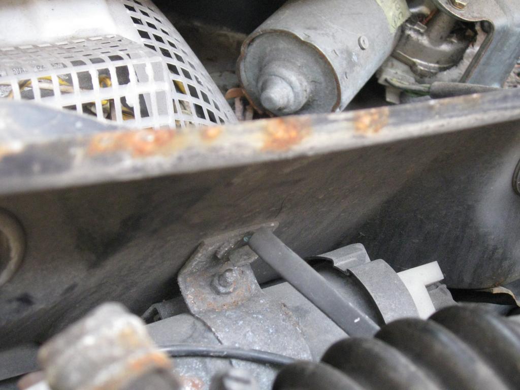

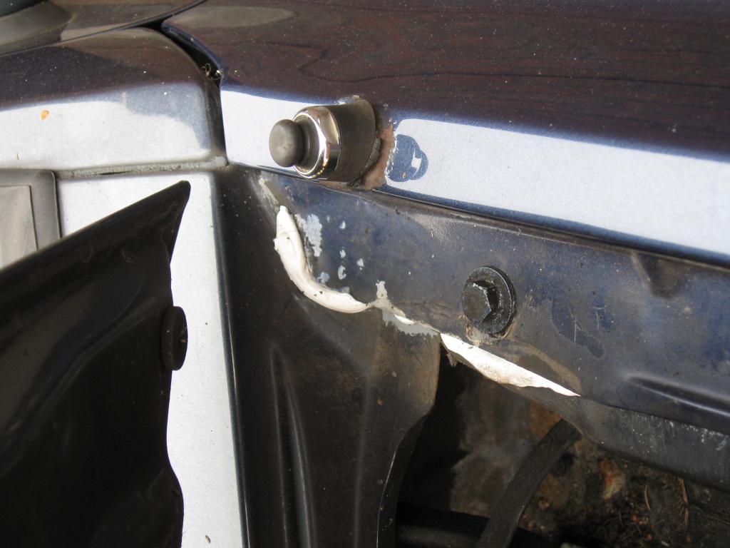

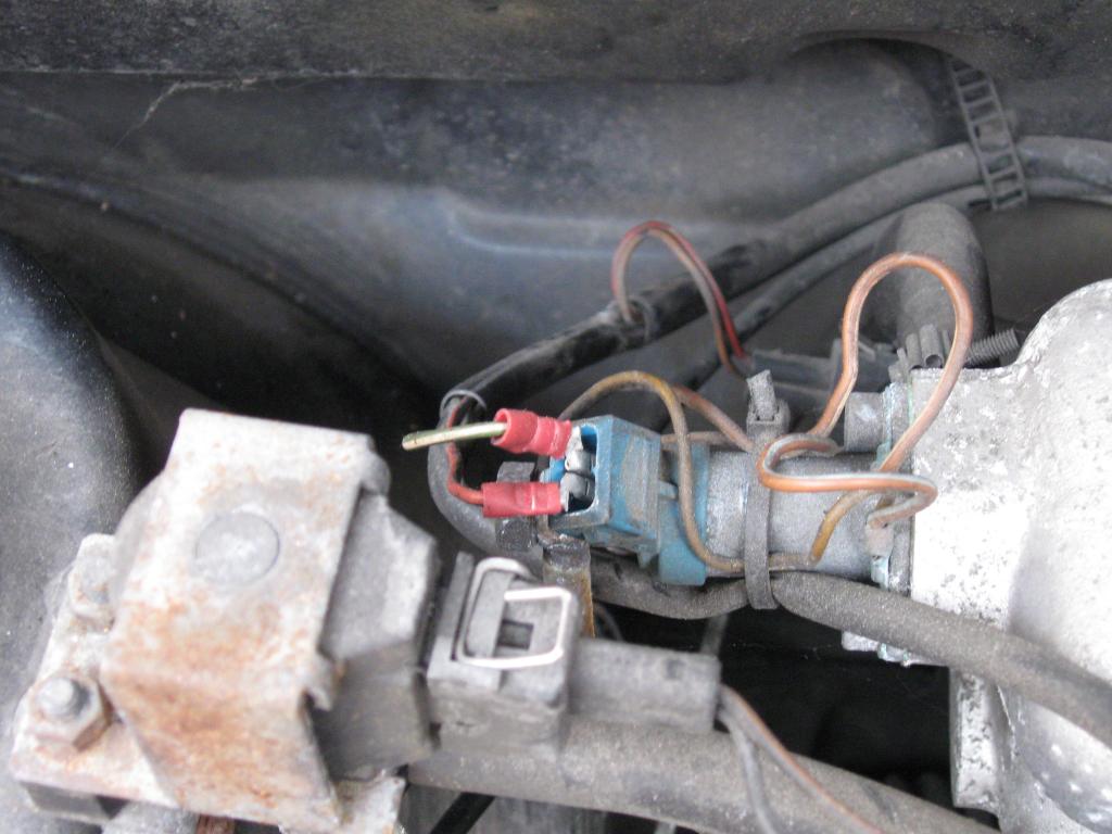

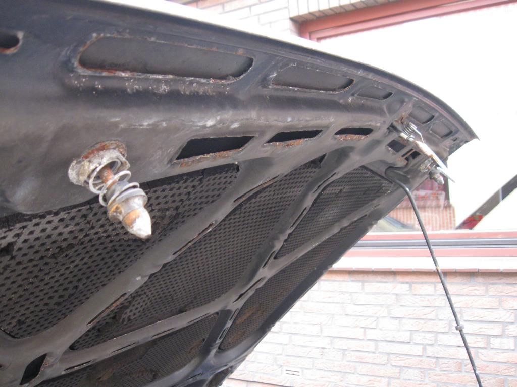

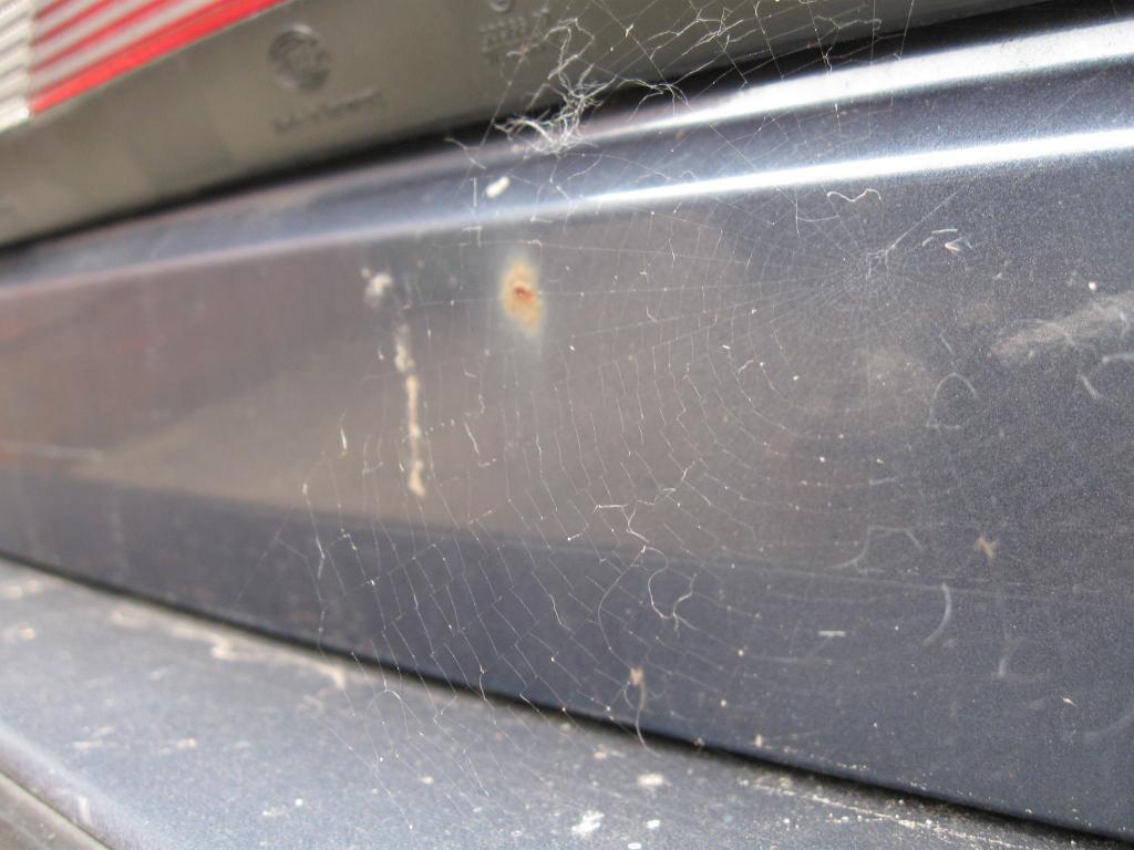

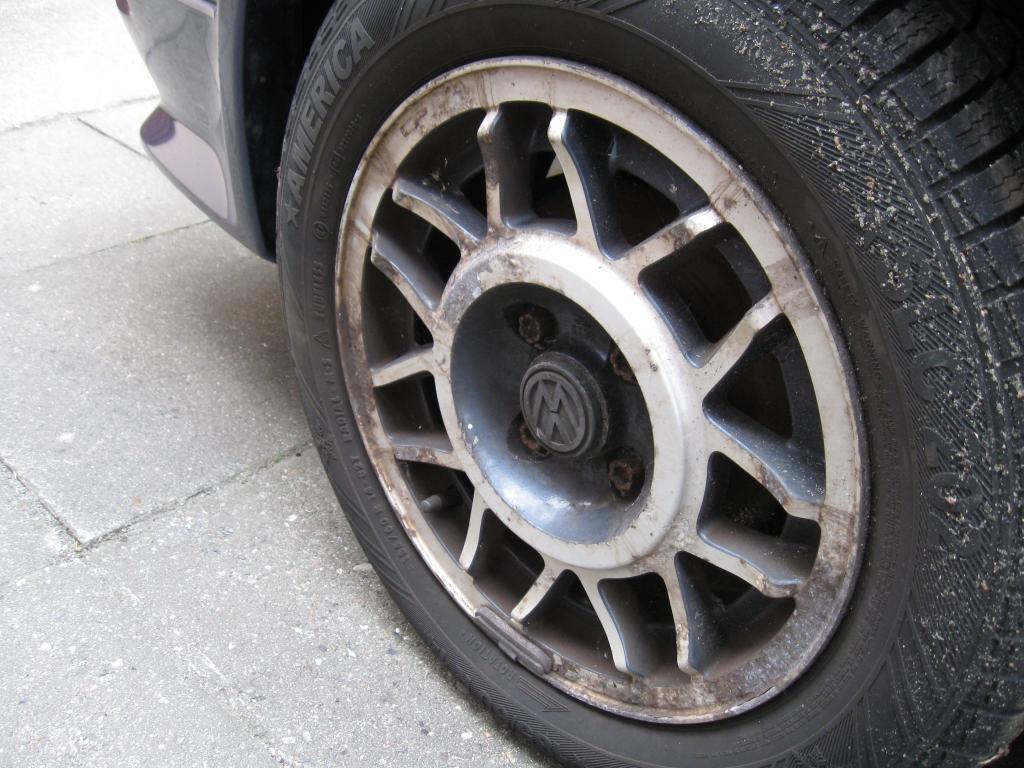

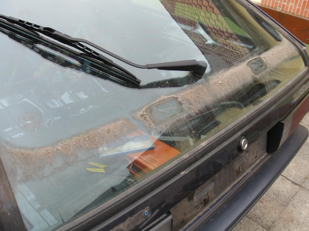

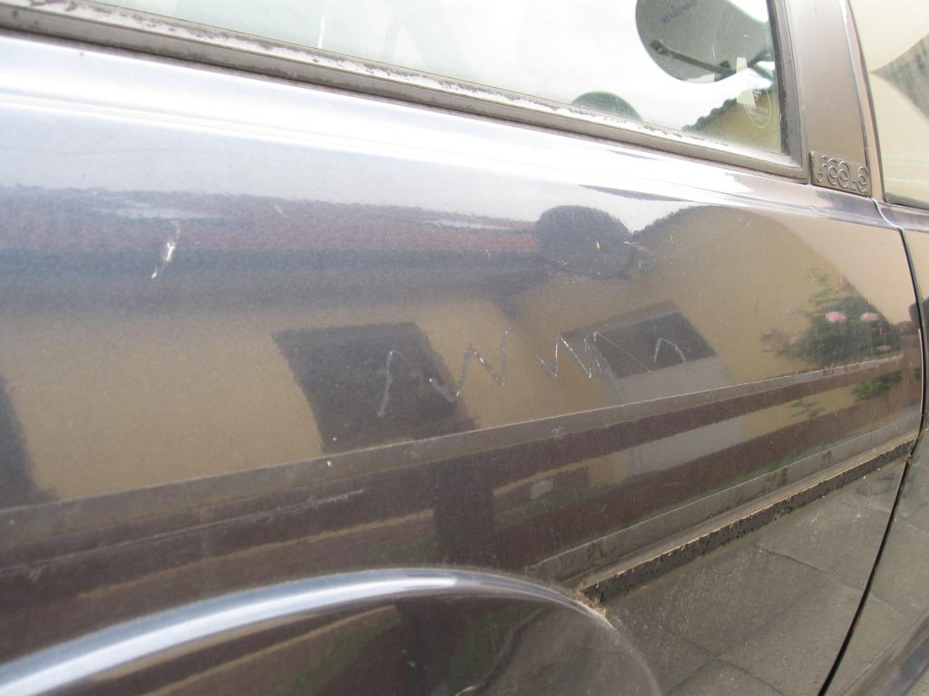

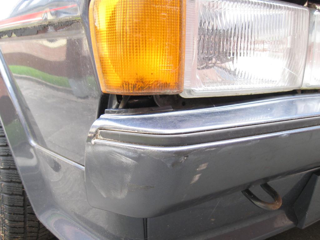

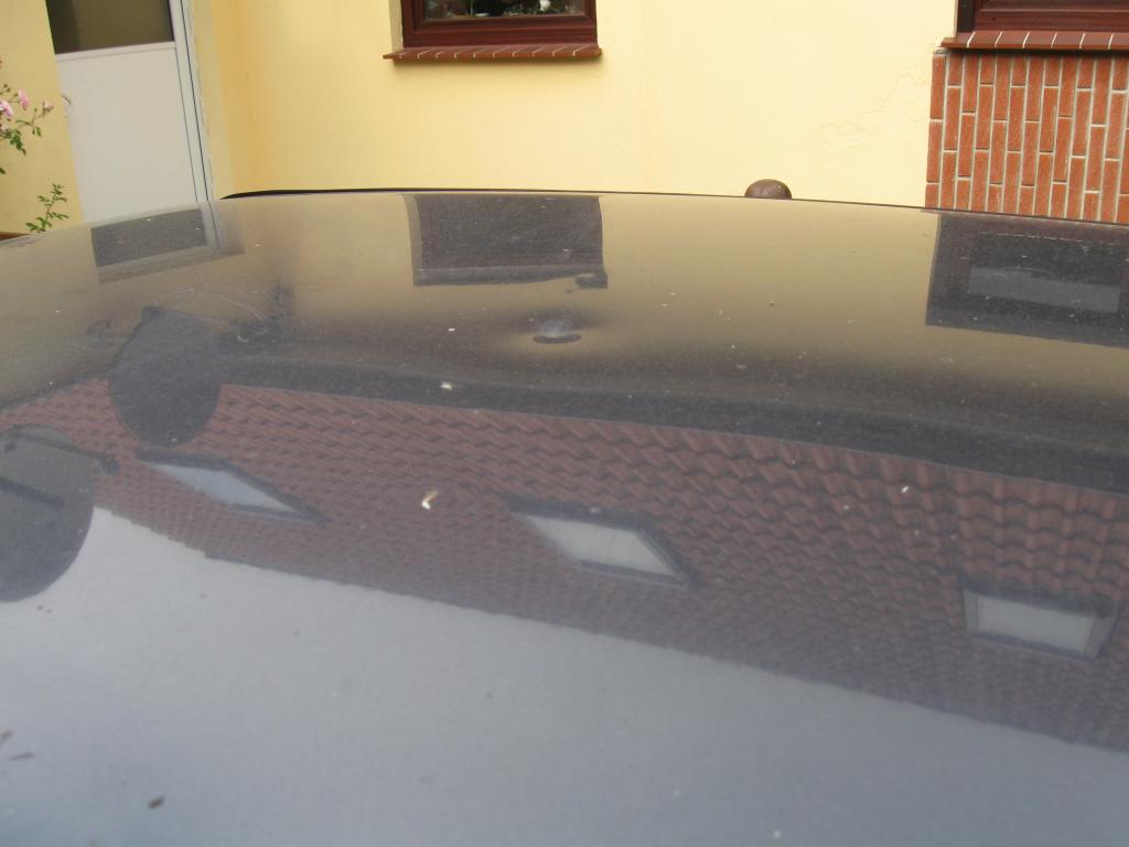

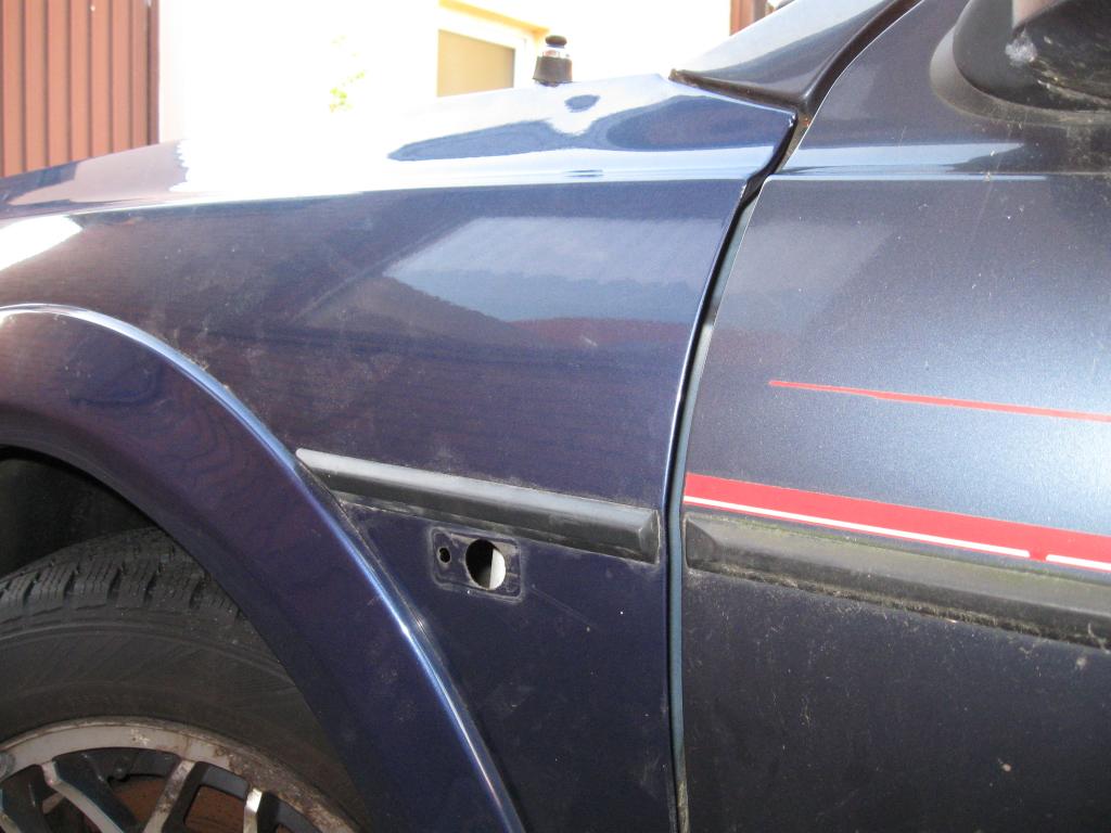

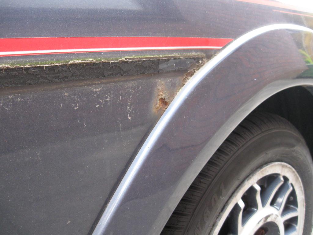

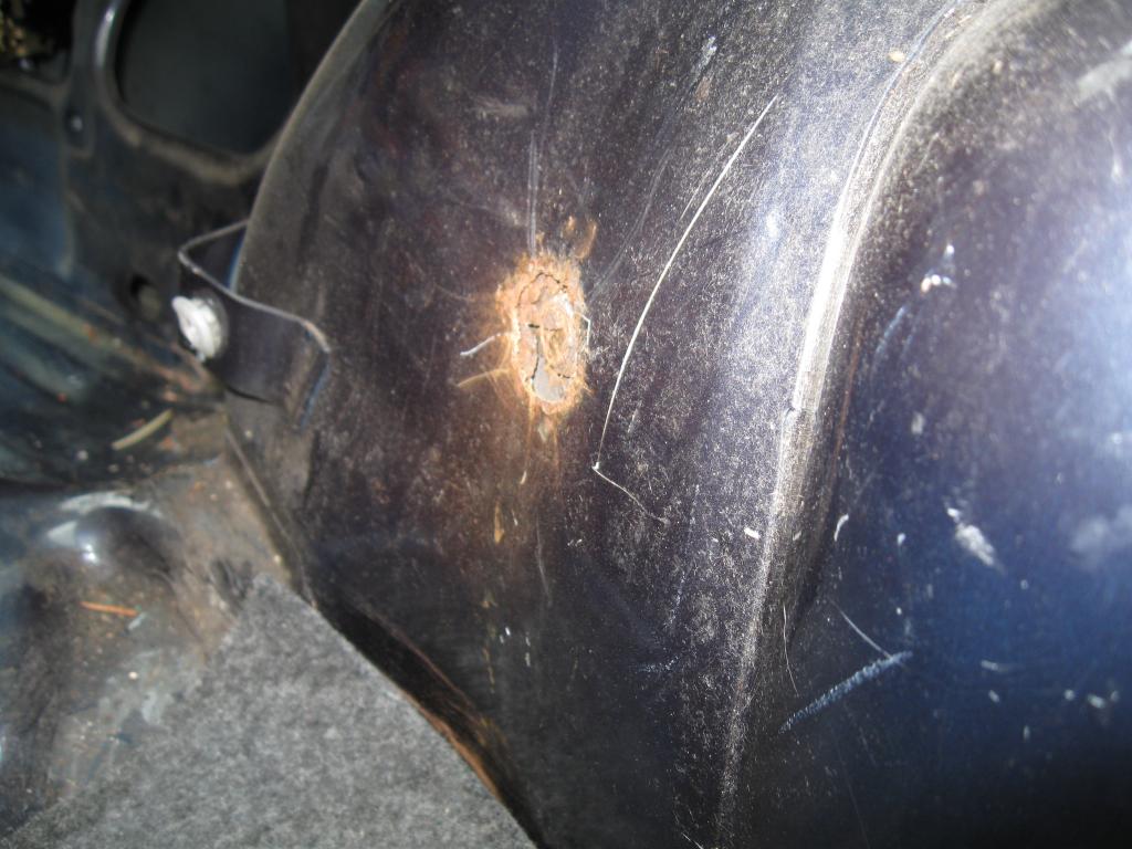

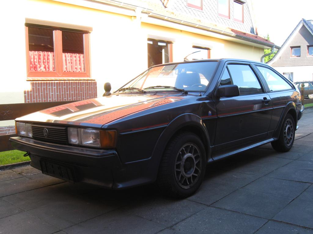

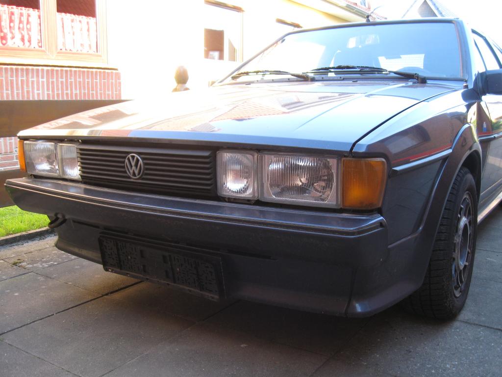

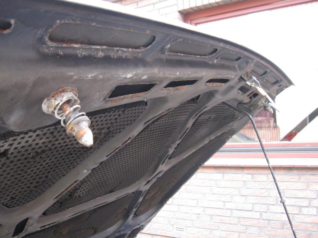

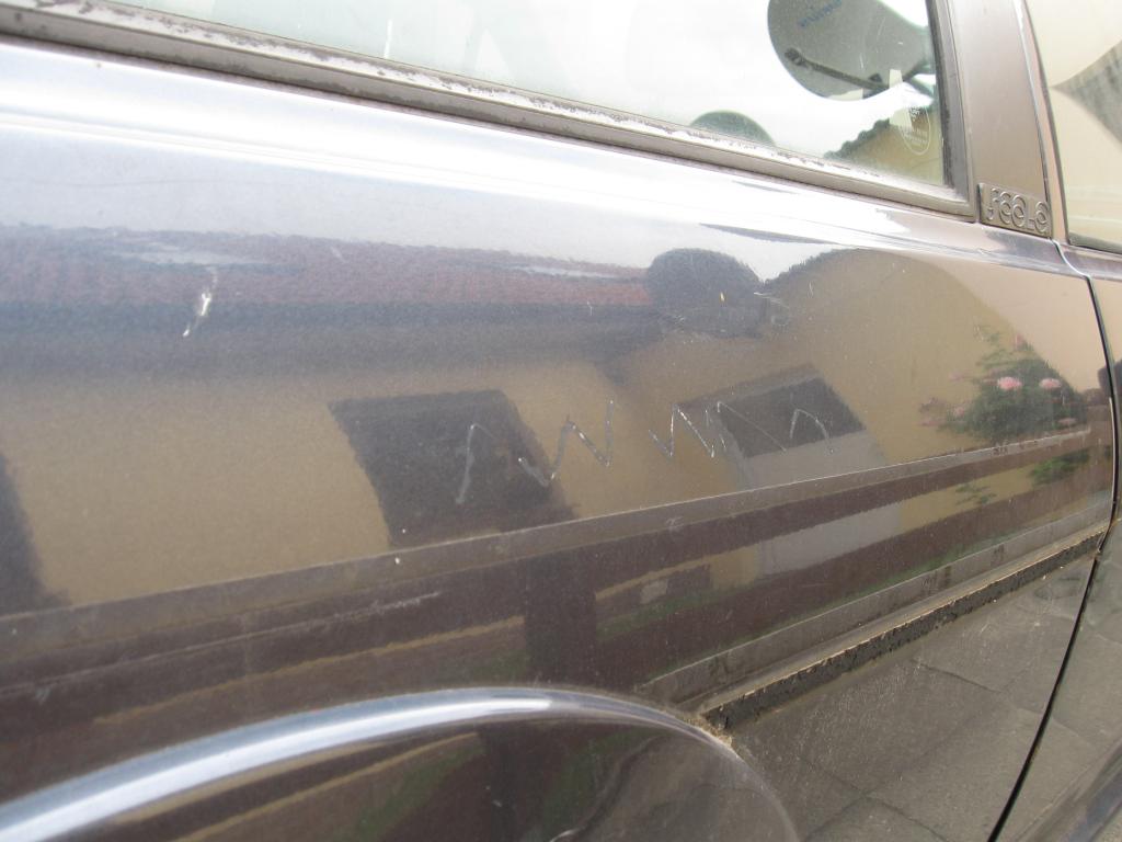

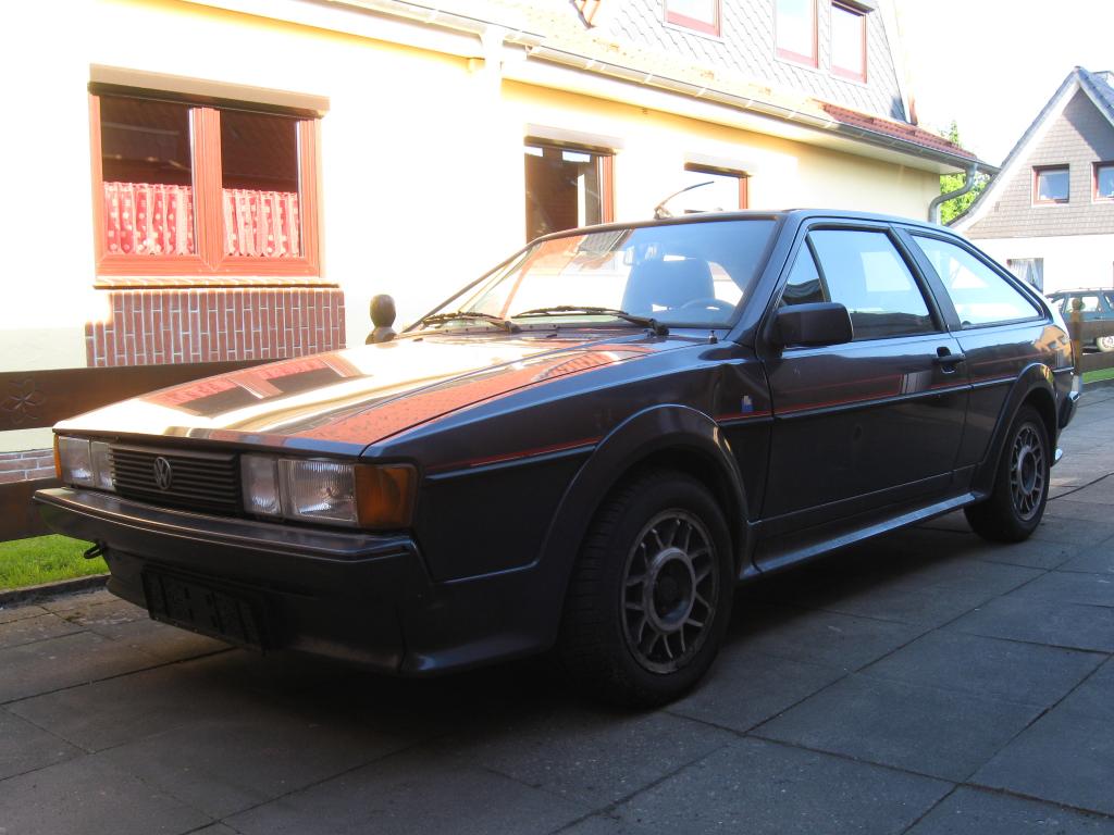

Für den Anfang will ich zuletzt noch mal ein paar Eindrücke geben, was noch getan werden muss bzw. weshalb ich mich dafür entschieden habe, ihn komplett zu lackieren...
Die Avus Felgen kann ich übrigens für lau strahlen lassen..Hoffe, dass sie danach wieder ein wenig besser ausschauen....

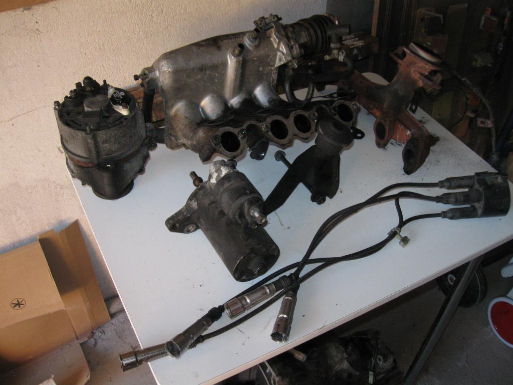

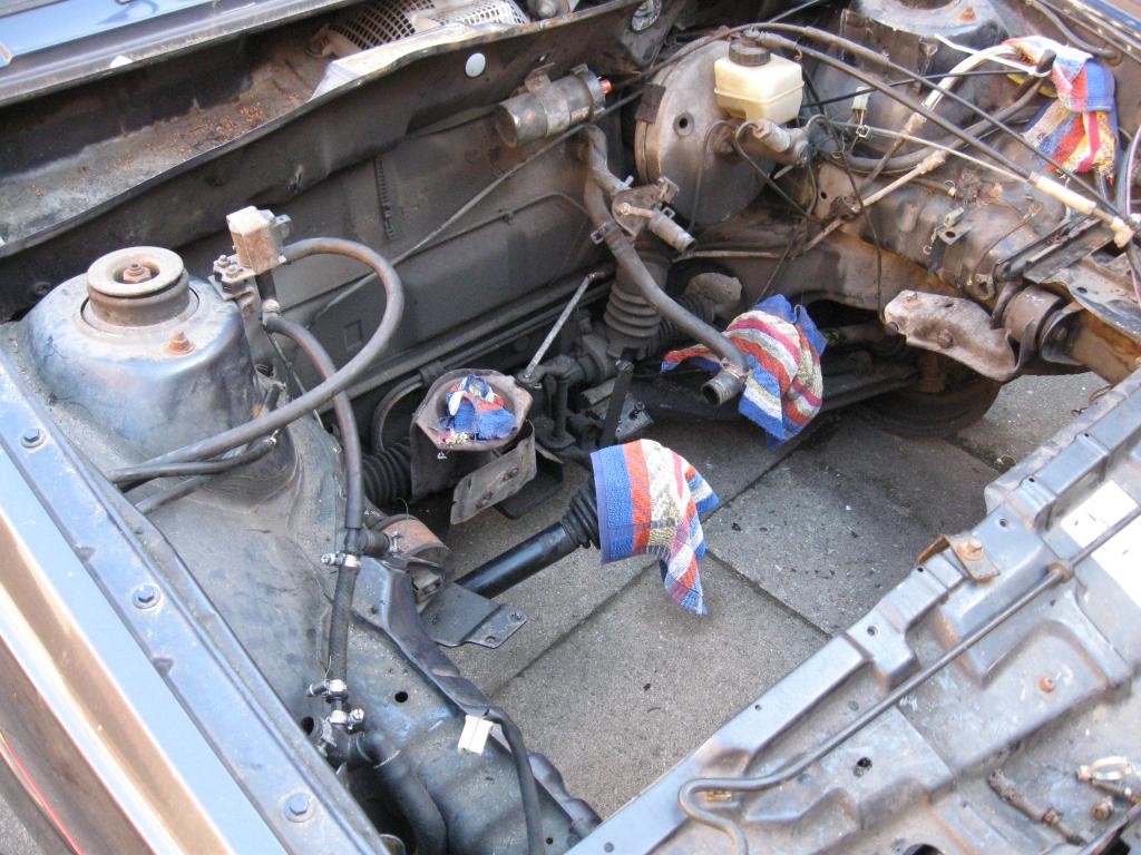

Nachdem ich gestern in der Garage Platz gemacht habe, damit der Motor auch im Trockenen gelagert bzw. überholt werden kann, habe ich mich heute rangemacht, ihn denn auch rauszuheben. Hat alles wunderbar geklappt bis auf die Sache mit dem rechten Motorhalter, denn da hat sich mal gar nix getan, egal, wie ich den Motor angehoben, abgelassen, leicht nach rechts gedrückt hab, entlastet, nicht entlastet...sie wollte einfach nicht losgehen. Also den Umweg gegangen und Zahnriemen runter, Schutzblech weg und Motorhalter vom Block selbst gelöst. Der Rest war kein Problem und nun kann ich mich recht gemütlich ranmachen, den Rocco zum Lacken vorzubereiten und nebenbei den Motor zu überholen. Bilder werde ich morgen nachreichen.

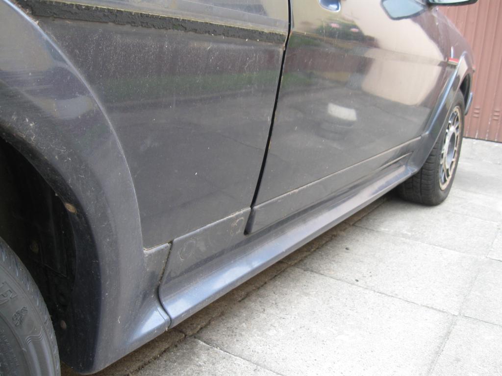

Steht an deiner Beifahrertür nur unten diese Leiste seltsam ab? Dann musst du wahrscheinlich nur diesen Plastikansatz unten abziehen und neu verkleben. Dann schließt sie wieder schön eben unten mit der Karosserie ab.

Ich bin ein wenig gespannt wie es unter den Verbreiterungen ausschaut...

Ne, ist leider die Tür als solches, die unterhalb des Schlosszapfens leicht absteht, aber da mach ich mir eigentlich nich so die Sorgen drum. Dann schon eher um den angesprochenen Zustand hinter den Verbreiterungen
Anbei mal die Bilder, wie es momentan ausschaut. Ist nichts weiter passiert, aber heute hab ich ein Paket bekommen mit höchst interessantem Inhalt: Ein Dachhimmel, der auch über die A- und B-Säulen geht und Taschen für die Sonnenblenden. Bin gespannt, wie es nachher ausschaut
