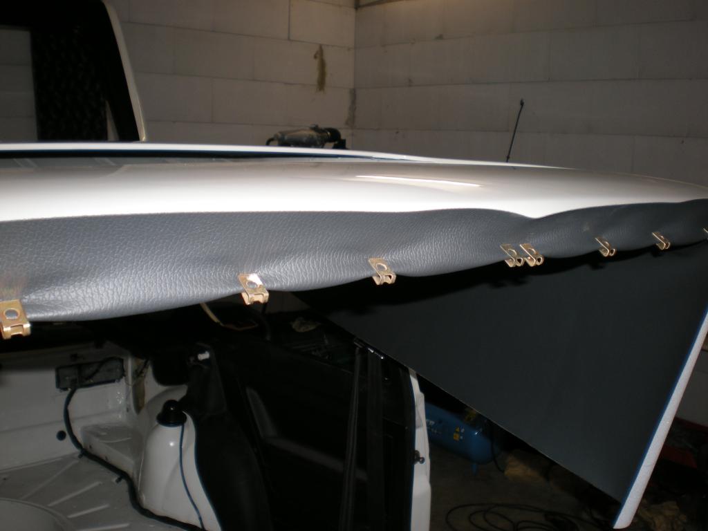

Ich nehm immer solche Klammern zum Fixieren.
Der Dateianhang Himmel10.jpg existiert nicht mehr.
Mit Pattex beide Seiten einschmieren, 15min warten und dann ankleben.
Gruss: Freddy :wink:
