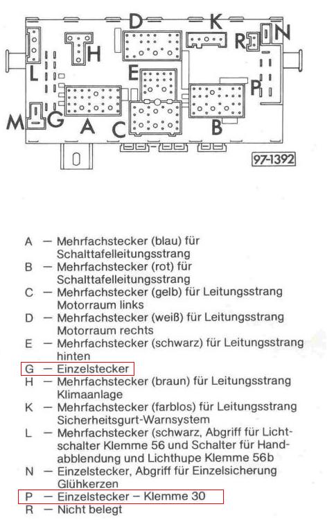

wo stecke ich das rote (dauerplus) und das schwarz/gelbe (zündungsplus) kabel am sicherungskasten ein?
Der Dateianhang 06062011872.jpg existiert nicht mehr.
in der suche hab ich folgendes gefunden:´Über G1 an der ZE kommt Zündplus (an S12 mit 15A gesichert) und betätigt ein Arbeitsrelais, dieses schließt den Arbeitsstromkreis (an Sondersteckplatz mit 30A gesichert) und die Fensterheber stehen unter Strom. Alles mit 2,5mm² verkabelt.´
damit sollte ich den steckplatz für das schwarz/gelbe kabel finden aber auf welchen steckplatz stecke ich das rote kabel :-/

Nabend!
Die Klemme 30 Stromversorgung kommt an P. G1 hast du ja schon richtig gefunden.
Hier dazu die Übersicht.
Mfg Marco

Schubkraft hat geschrieben:Nabend!
Mfg Marco
vielen dank :super:
