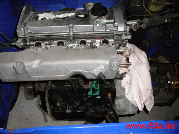

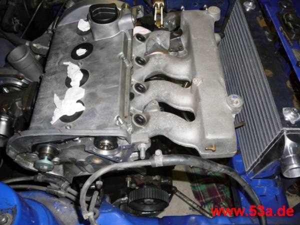

Heute gab es die erste Anprobe,
Motor kommt nochmal raus, wenn alles passt.
Erkenntnis von dem Tag
Saugrohr schaut zur Motorhaube raus, also kürzen
Turbo braucht auch noch ein bisschen Platz, Spritzwand bearbeiten
Hary

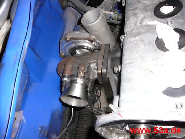

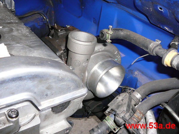

Spaltsaugrohr, Turbo kann man montieren und in sich verdrehen wie man will,
wichtig halt Ölablauf muß senkrecht nach unten stehen.
Turbo wird jetzt so montiert, wie auf Bild 3 Eingang Richtung Getriebe.
Atb Getriebe mit Torson und langen 5Gang 0.711 Zahnrad.
ich hätte ja noch so ein 6Gang rumliegen, kann mich aber nicht aufraffen den schweren Bollen einzubauen, zumal es zu kurz übersetzt ist.
Angestrebte Leistung? alles was der Turbo Gt2876R an Luft bietet, soll rein in den Apparat
sonst hätte ich doch einen kleineren gekauft.
kann jetzt noch nicht alles verraten
, sonst liest hier keiner mehr.
Hary
Hary

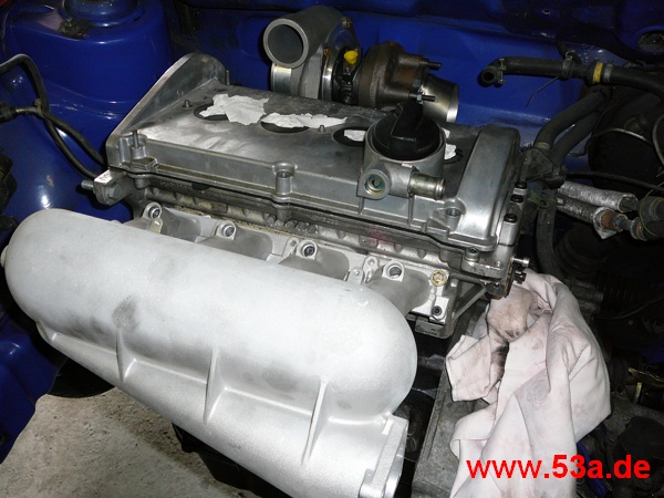

Was isn das ursprünglich fürn Motor? 1,8t?? Helft mir mal..
Scirocco 2.0
Scirocco 2.0
- Sven
- Beiträge: 5623
AW: Mein Einser bekommt ein neues HERZ
philipple hat geschrieben:Was isn das ursprünglich fürn Motor? 1,8t?? Helft mir mal..![]()
Ja, ein 1.8T.
Das zweite "Saugrohr" stammt von einem Sharan 1.8T mit AJH-Motor.
MfG, Sven.
