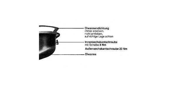

AW: Drehmoment Ölwannenschrauben
Hi, die Ölwannendichtung in Gummi-Metall-Version gibts bei VW, allerdings müssen andere Schrauben dazugekauft werden.
Bzgl. Drehmoment, siehe Bild:
