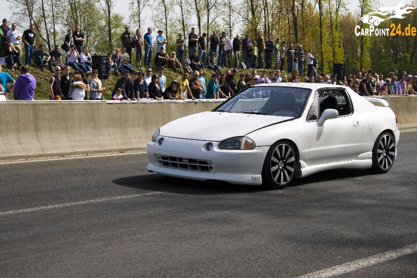

Bei den japanern wird gerne mit sogenannten "hoodspacern" gearbeitet. Im prinzip nix anderes als nen blech, welches zwischen die orginalen befestigungen und die haube gebaut wird und sie dann nen stück offen stehen lässt.
Hier mal das auto von nem kumpel ums zu verdeutlichen. Ohne die dinger bekommt man in den CRX zb den 2 liter motor nit rein...
