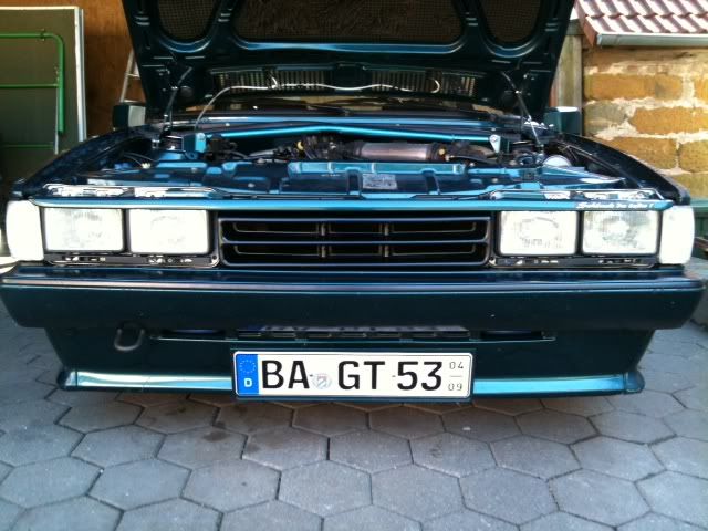

- Mattig Grill (der mit drei Streben) evtl weniger Luftdurchfluss zum Kühler, oder kann dieser dicht sein?

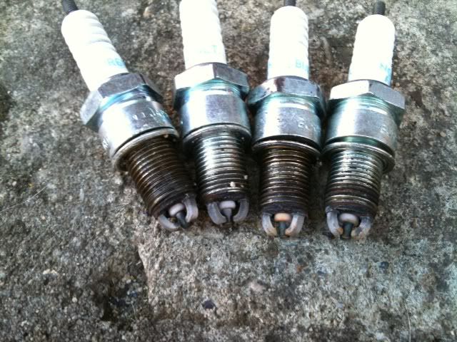

- Öl frisch, Kerzen frisch, Zündbild eher weißlich bis rehbraun.

Hier mal Bilder der Front und das Kerzenbild:

Lüftet läuft. Musste den Lüfter schon tauschen da er fast ständig wegen der hohen Temp läuft. Öltemp hab ich noch einen zusätzlichen Geber in der Ablassschraube. Also Temp vom Öl ist realistisch. Kann der kühler dicht sein? Den würde dich halt mal als nächstes tauschen. Oder den Ölkühler?
