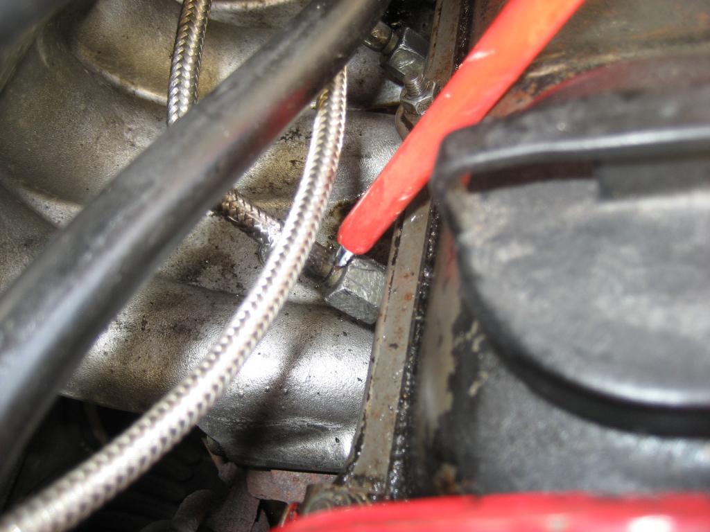

Wo setzt du den Schlitzschraubendreher genau an? So wie unten im Bild gezeigt? Un warum zwei Schraubendreher und wie genau?

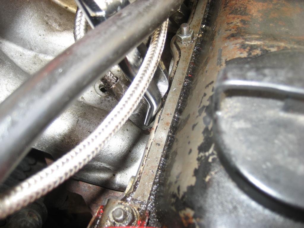

Wo setzt du den Maulschlüssel genau an? Unter den Sechskant kommt man doch garnicht, weil man den Schlüssel ja senkrecht von Oben an dem Ventildeckel entlang führen müsste? Kannst du es bitte nochmal etwas genauer erklären.

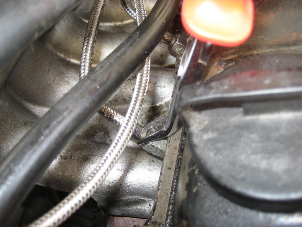

Wie genau setzt du die Spitzzange an? Am Sechskant, also nur kraftschlüssig oder oben am Anschluss des Stahlflexschlauches (siehe Bilder unten).
