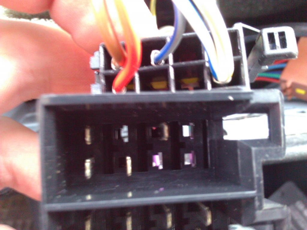

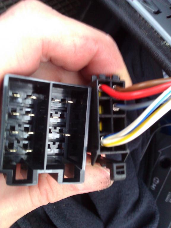

Hallo Zusammen,
gestern wollte ich mein neues Radio anklemmen. Nun sind mir zwei Fragen gekommen:
1)
Leider finde ich das Schaltplus (Klemme 15) nicht!
Gibts die gar nicht oder was??? :erstaunt:
2)
Bisher bin ich zur Erkenntnis gekommen welche: :lupe:
Rot - Dauerplus (Klemme 30)
Braun - Masse
Grau/Blau - Beleuchtung
Blau/Weiß-Gelb/Weiß: Keine Ahung was das ist, es liegen bei Zündung an und bei Zündung aus permanent ca. 4 V an...weis jemand was das ist???
Hab mal zwei Bilder rein gestellt von dem Autostecker und dem ISOstecker...
Danke schon mal für euro Antworten :)

oh mein Fehler.
Okay. Gelb/Weiß gibts bei mir auch und das ist zusammen mit einem Blau/Weißen ---> Bild :)
Wie kann ich herausfinden ob es bei mir auch die geschwindigkeitsabhängige Lautstärkenregelung ist?
PS: Laut Messgerät liegen permanent ca. 4 V ob Zündung an oder aus...???

Hier die vergessenen Bilder:

Also bei mir sah's genauso aus.
Ob's die Regelung ist, musst du beim Fahren testen. Der Wert muss bei zunehmender Geschwindigkeit entweder abnehmen oder auch zunehmen.

Beiträge: 12683
Wohnort: Braunschweig
AW: Hilfe! Wo ist meine Klemme 15?
Beitrag von Stephan »
Die Leitung für das Geschwindigkeitssignal muß man direkt vom Tacho neu legen. Seire dürfte die bei den Allerwenigsten Roccos dran sein. Geht auch nur bei den Roccos mit MFA, weil dort ein Hallgeber im Tacho sitzt.
Klemme 15 sind die rot/schwarzen Leitungen. Außerdem gibts hinter der Zentzralelektrik noch mehrere Anschlüsse für Klemme 15 (Zündplus).
