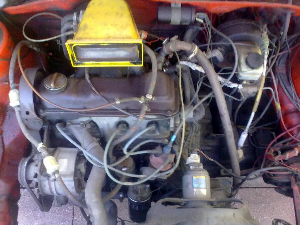

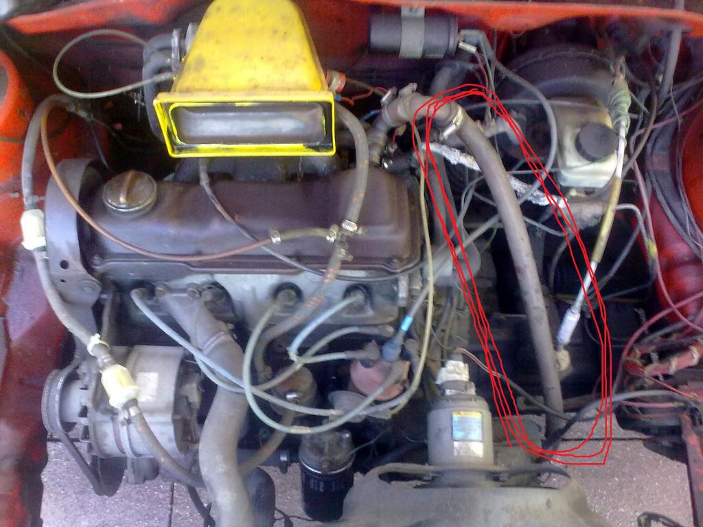

Guten Abend alle miteinander,
mir ist Heute beim Schrauben ein seltsamer, schon fast Gartenschlauch ähnlicher, Schlauch aufgefallen. Wollt mich selber schlau machen aber in jedem Büchern und au jedem Bild ist dieser Stopfen oben am Motorblock frei. Hoffe ihr könnt mir helfen.
Mit freundlichen Gruß
Maik

AW: Mysteriöser Schlauch vom Motorblock ins Nirgendwo
das ist die motorentlüftung!
der schlauch führt eigentlich in den luftfilterkasten (da wo bei dir der rote gummi drauf ist).
absolut richtig...wahrscheinlich bläst der Motor gut Öl raus und damit der Vergaser nicht versaut hat jemand den Schlauch eingebaut. Ist allerdings nicht TÜV-komformgojira hat geschrieben:das ist die motorentlüftung!
Stefan
aaaha. Vielen Dank.
Das wäre meine nächste Frage gewesen, was denn der gute TÜV dazu sagt ;).
Also wieder an seinem eigentlichen Platz am Luftfilterkasten zurück?
Ja, wieder zurück. Kann aber sein das wie MR.Burnout schon sagte dein Motor ziemlich fertig ist und auch ordentlich Öl mit durch die Entlüftung bläst, das dir dann den Vergaser versaut.
