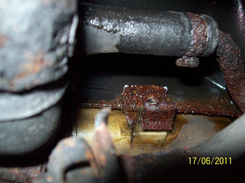

meiner gt-II stinkt auch plötzlich nach sprit, man riecht es im innerraum...aber recht heftig auch draußen. wenn mein rocco vorm küchenfenster steht und das fenster auf ist...dann denkst du stehst an der tanke
. ich hab schon gesucht aber man sieht kein tropfen...oder lecken irgendwo. das ist immer nach dem volltanken...na nach weile verschwindet es dann.
bei zischt oder knarrt aber nix...ist halt der spritgeruch nach dem volltanken.
nachtrag:
hier funktioniert ja die suchfunktion richtig gut...kenn das bisher leider nur anders aus foren. hab schon ein paar hinweise gefunden...werd gleich mal schauen
nachtrag2: so ich hab's gefunden...er tropft doch
...ich hab mal ein bild gemacht
ich bin nicht so der spezi (noch nicht) aber das sieht doch schwer nach tank aus oder??
nachtrag:

AW: Tank (stinkt und zischt)
ihhhhh
sieht das eklig aus
auf jedenfall nicht mit fluppe unter das auto zum reparieren
Grüssle
sieht das eklig aus
Grüssle
Uh Joa würd dann mal auf den Tank tippen. Das der nicht zischt heißt, dass der ne UNdichtigkeit hat. Könnte also die Stelle sein.
er zischt aber, steht ganz oben
solange er noch zischt muss er ja eine gewisse dichtigkeit gegen unterdruck haben
läuft das evt irgendwo raus, wo der druck nicht relevant ist???
ihr kennt euch da sicher besser aus, habe noch den 40 l tank und der wird ganz normal entlüftet - ohne druck
Grüssle
Grüssle
- GTII-90
- Beiträge: 144
- Registriert: Di 22. Feb 2011, 18:15
- Wohnort: Kreis Tübingen / Ex-Aachener
...wie ich schrieb...zischt meiner nicht...hab nur dieses thema als erstes gefunden und wollte nicht wieder einen neune fred aufmachen
na dann ... - sorry -
... ist das leck gross genug, um bald was dran machen zu müssen
viel erfolg
Grüssle
viel erfolg
Grüssle
[ATTACH=CONFIG]55159[/ATTACH]
Wow! Das kann so übel aussehen???
Krass!
Krass!
