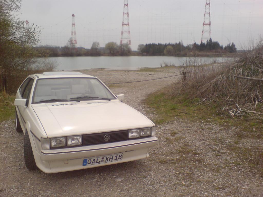

Meinste so?
Der Dateianhang DSC00610.jpg existiert nicht mehr.
Gejuckt hat´s bei mir nie wen. Aba da kannst halt den Halter weglassen, weil mittig drunter noch 2 Blechmuttern sind, mit denen das Kennzeichen befestigt wird.

rocco-oal hat geschrieben:Meinste so?
[ATTACH=CONFIG]50920[/ATTACH]
jo, sieht bei dir ja nun garnicht schlecht aus.

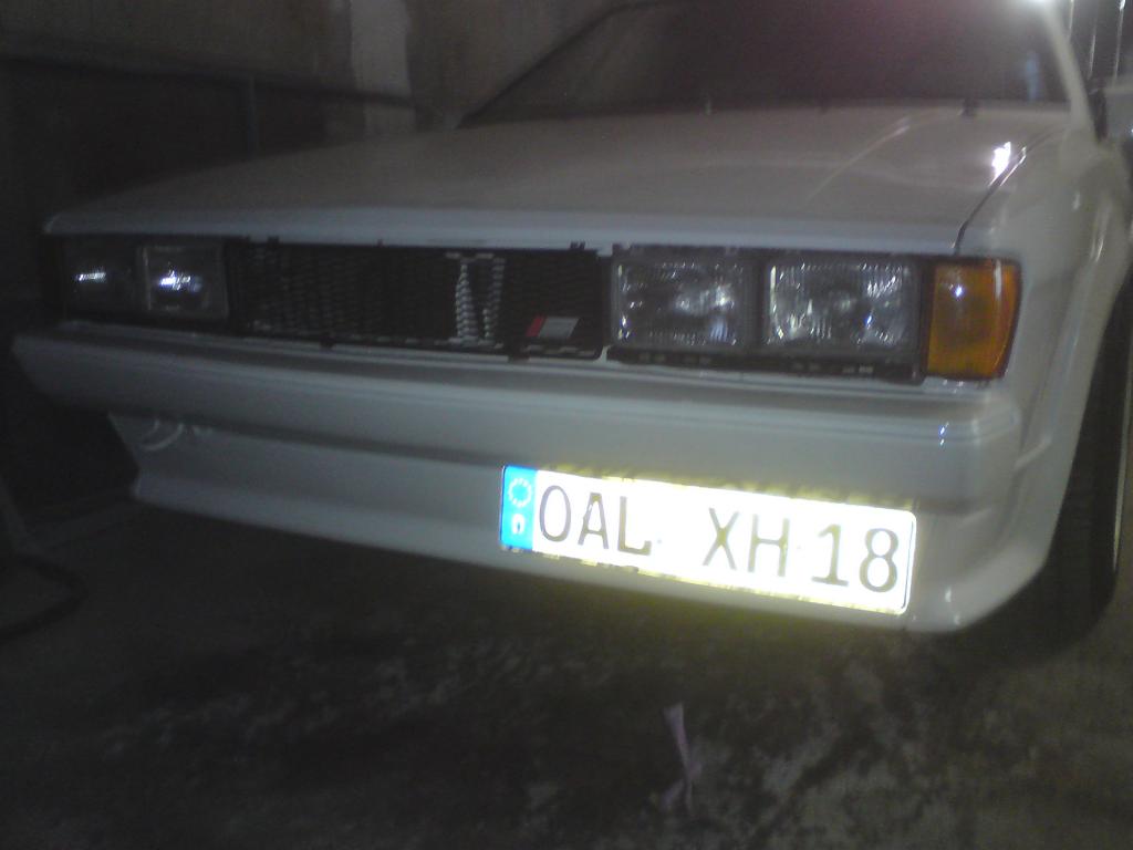

Bei deinem kurzen Kennzeichen werden wohl die 4 äußeren Löcher zu sehen sein. Diesbezüglich wär wohl´s einfachste die mit irwas zu verschließen und dann mit´m Lackstift die einzufärben, sodass man die net gleich sieht, aba bei Bedarf wieda verwendet werden könnten.
Da kann man sie nur schlecht sehen, aba immerhin.
