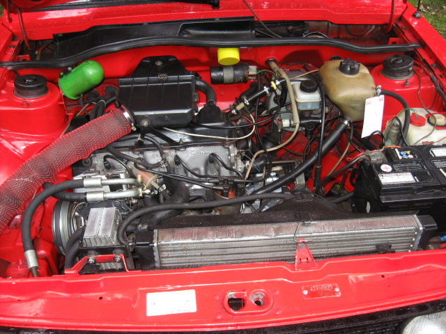

Und hat der Vergaser Vor und Rücklauf? ALso bei dem 1,6er mit dem 2e vergaser ist ja an dem Ventildeckel diese Vor-Rücklauf dose geschreubt wo Vor und Rücklauf ankommt und eine Leitung zum vergaser führt diese muss ich doch weiter verwenden?
Habe nur ein Bild von meinem ...Könnte helfen !
- 101.jpg (154.93 KiB) 1544 mal betrachtet
Danke
Danke

Ich werde Mo./Di. meinen 1er abholen. Der hat ne 1,7l ABT Maschine mit nem 2B Vergaser. Wenn ich Fotos machen soll, gebt Bescheid.

AW: Fragen zum 2B2 Vergaser! Hoffe jemand kann mir helfen
Gerne Fotos machen. Weil bei RUddies die Pläne blick ich nciht wirklich durch.
Also brauche ich diese Dampfdose bei dem Vergaser?
Zur info ich habe eine Elektrische benzinpumpe.
mfg
