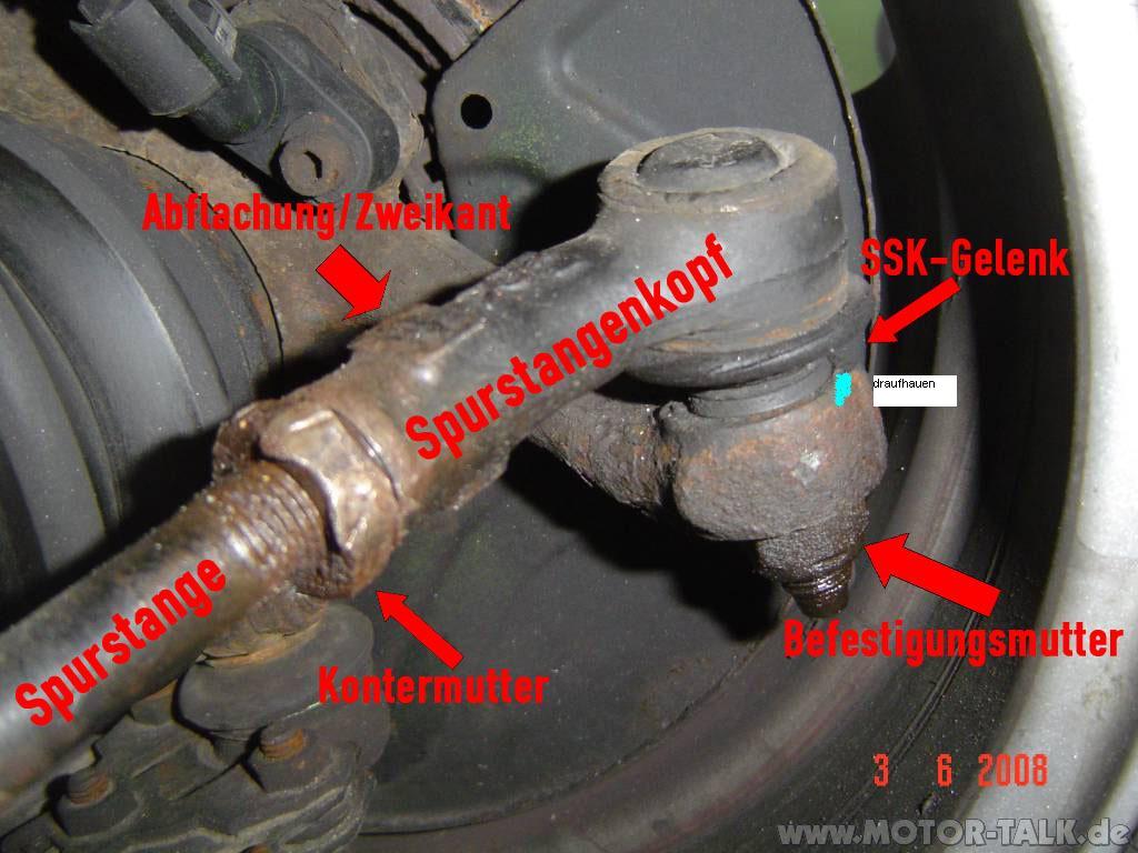

link geht nicht,meinst du n hammer?? haben wir zwar auch schonmal so gemacht,aber find ich eher die rabiatski masche!!
el loco rocco2124
- Beiträge: 3110
- Wohnort: In der Mutterstadt
AW: spurstangenkopf
Wo kloppt ihr denn dann genau drauf ohne das was kaputt gehen könnte? Das war bei meinem einen mal mitn Meinungsverstärker egal,weil nur ums zerlegen ging.
el loco rocco2124
- Beiträge: 3110
AW: spurstangenkopf
meinst du da so?is blau markiert!
el loco rocco2124
- Beiträge: 3110
AW: spurstangenkopf
ich bin doof,ich weiß jetzt nicht wie du meinst,vlt erkenne ich das aufm bild auch nur nicht.
