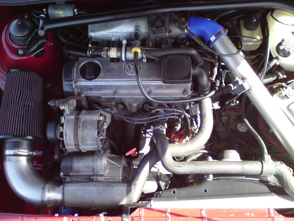

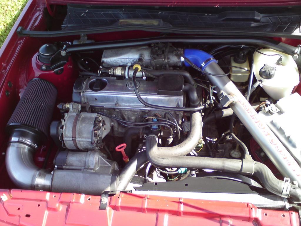

Schau mal in meinen Umbaubericht,ich habe die Batterieplatte 45Grad gedreht und an den alten Platz des Mengenteilers geschweißt.
Da geht dann ein gerades Rohr mit 1cm Abstand parallel dran vorbei.

Also so weit ich mich erinnern kann,hab ich meine Batteriekabel original gelassen.
Das Luftfilterkastenunterteil muss sehr stark befummelt werden,geht aber gut mit GFK.
Darum hab ich n offenen,Regelmäßig sauber machen und immer schön nachölen,da passt das schon.So lang man keine Wüstenrallye fährt!
Ich persönlich bin mit dem Sprinter LLK und dem kleinen G60 Wasserkühler sehr zu frieden und sieht auch stimmig aus.
