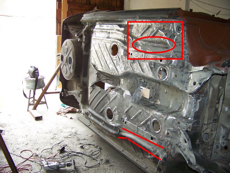

ich hohl das mal hoch
Die Golf ! Scirocco 1 haten beim golf zb bis 79 ein anderes Bodenblech
Alte form ohne versteifungsrippe,
neue form mit
Leider finde ich Im ETKA nur diese nummer für die Linke seite 171 803 207
Weis jemand von euch
1 obe es eine andere nummer gab für alte form ?
2. Wo man die alte form noch bezihen kann?
Bei VW classic parts nur mehr rechts..
und Werk34(voklswarenhaus) alles neue form.
Der Dateianhang u boden 1.jpg existiert nicht mehr.
das wäre die neue form.
Ich suche die Alte
danke
