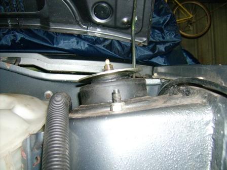

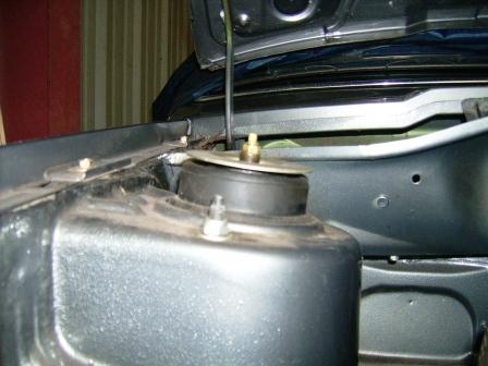

Kommt die Kolbenstange denn noch weiter hoch wenn du einfederst? Eigendlich kommt beim Gewindefahrwerk der obere Teller, dann eine Unterlegscheibe, dann das Domlager. Selbst wenn du die Scheibe vergisst stehen die Kolbenstangen ca. 2mm weiter raus, aber nicht so extrem. Die Kolbenstange ist ja eigendlich immer dicker als dass Gewinde für die Befestigung im Domlager...
EDIT: Wenn ich deine Domlager sehe, sind die total fertig. Die stehen ja mindestens 10mm zu hoch...

Also, ich habe die Federbeine heute ausgebaut. Folgende Reihenfolge von innen nach außen:
Obere der beiden Federn - Federteller - Domlager - Unterlegscheibe - selbstsichernde Mutter.
Keine Abstandshülse oder sonst was. Da fehlt doch was, oder?!
