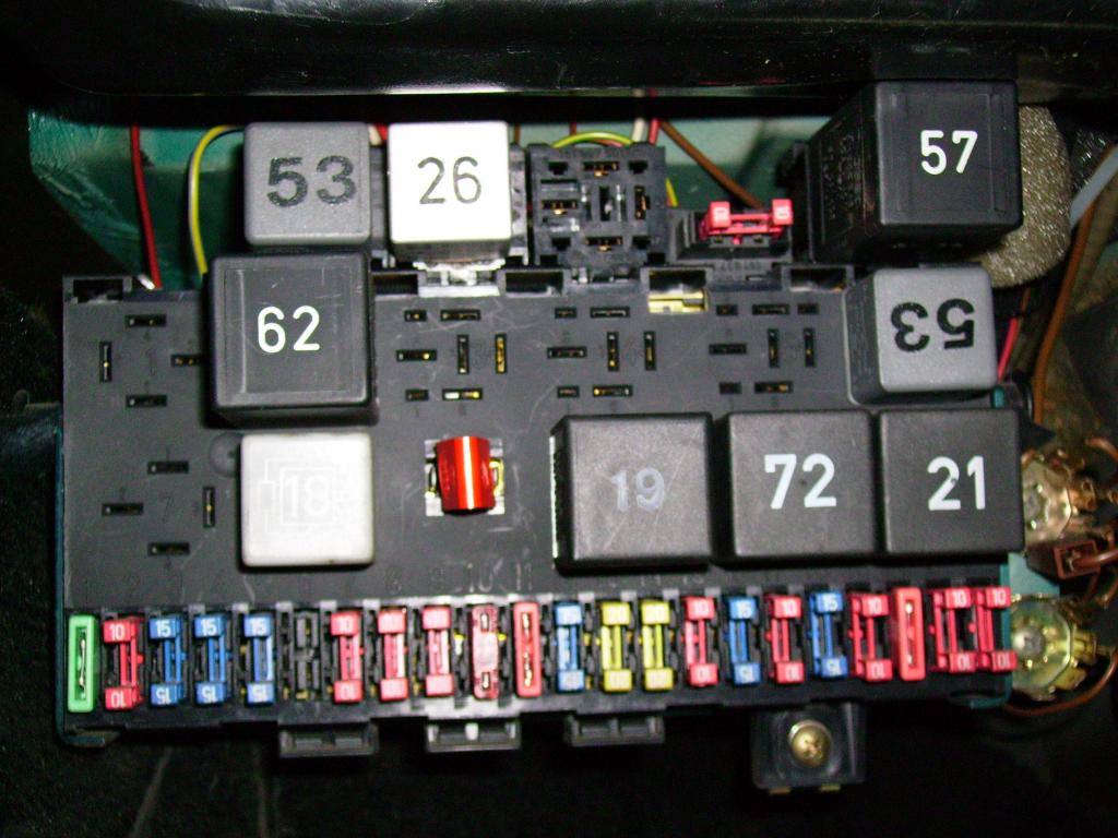

friemel mich gerade mal durch meine ZE, die echt laienhaft mal verkabelt worden ist, soweit ich das bisher nachlesen konnte.
Zuerst mal zu den Relais, hab gelesen , das ich auf Steckplatz 2 (Kraftstoffpumpe), Relais mit den Nummern 52, 65, 17 oder 67 nehmen soll, welches Relais brauch ich denn nun wirklich? Bei mir steckt da nämlich Relais Nr 1
Dann zu Steckplatz Nr 16, Leerlaufdrehzahlanhebung, brauch ich da dieses sogennante Steuergerät (langes Relai mit einem grün/orangenen Aufkleber drauf und die Nr 1), oder wie ich im Netz gefunden hab, Relais mit den Nummern 82 oder 57 ?
Welche Kabel kommen an den Steckplatz NR 16, evtl weiß ja jemand die farben von den Kabeln die ankommen
Welche Kabel kommen zu dem Kühlmittelanzeige Relais, evtl weiß ja jemand die farben von den Kabeln die ankommen. Und welcher Steckplatz muß es sein? Evtl 18 ? Relais Nr 42 ?
Kaltlaufanreicherung, welche Kabel kommen an das Relais, ebenfalls wären mir da die farben sehr hilfreich. Welcher Steckplatz? Relais Nr müßte da ja 53 sein, oder?

Vielleicht hilft es....
Die Zentralelektrik eines 91er JH:
