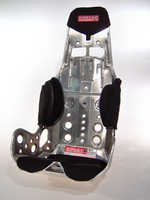

ob ich diesen sitz eingetragen bekomm?
was meint ihr?

Was ist das für n Futristisches Teil

AW: ob ich diesen sitz eingetragen bekomm?
Um einen Sitz eintragen zu können muss meines Wissens nach die Lehne 15° verstellbar sein.
Und dem Bild zufolge ist dies bei diesem Sitz nicht der Fall.
stimmt da war ja das mit der lehnenverstellung...na dann hat sich das wohl erledigt. oder gibts vielleicht konsolen die man nach hinten kippen kann , das hätte ja den gleichen effekt.
Ja kippbare Konsolen gibts. Sonst würden viele Sparco und Co. nicht einzutragen sein. Aber ich denke das wird nicht die einzigste Hürde sein.
Gibts da ein Gutachten?
wird wohl auch schwierig, ist ne ami-firma und der händler sitzt in holland.Mmaurer hat geschrieben:Ja kippbare Konsolen gibts. Sonst würden viele Sparco und Co. nicht einzutragen sein. Aber ich denke das wird nicht die einzigste Hürde sein.
Dann kann ich dir nur ein Gespräch mit dem Prüfer deines Vertrauens ans Herz legen. Vielleicht gibts ja ne Möglichkeit.
besonders schön sind die dinger nicht.
wenn ich die gurtdurchführungen in der rückenlehne seh denk ich die sind auch zu hoch für einen rocco
glaub ich nicht...und wenn dann werden sie halt umgeschweißtgojira hat geschrieben: wenn ich die gurtdurchführungen in der rückenlehne seh denk ich die sind auch zu hoch für einen rocco![]()
