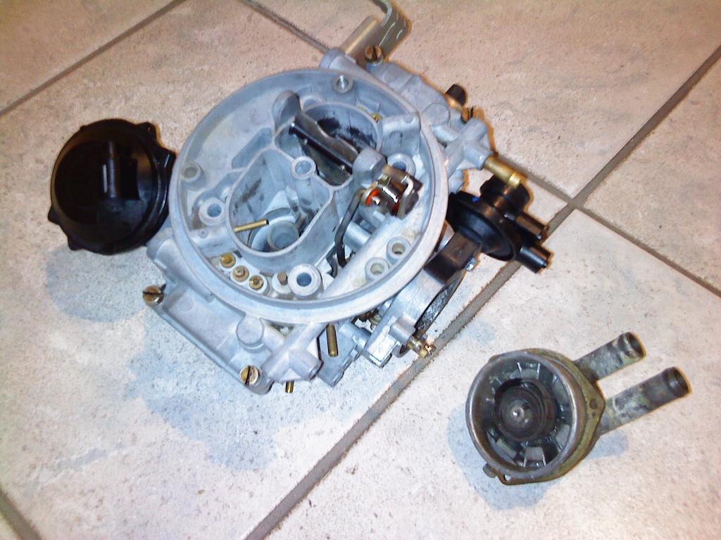

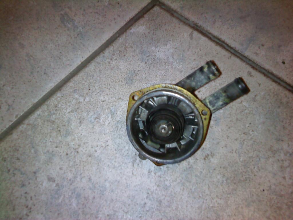

Da bei meinen 1er der Motor im warmen zustand nicht mehr schön läuft bzw garnicht mehr anspringt oder gleich wieder abstirbt habe ich den Vergaser zerlegt und das Problem gefunden...
Normal regelt ja durch das warme kühlwasser die Bimetal-drehfeder den Joker soweit ich diese technik verstehe. Da bei der Drehfeder dei mitnehmer abgebrochen ist funktioniert das nicht mehr. Habe schon bei VW nachgefragt und diese Teile giebt es natürlich nicht mehr.
Hat jemand eins herumliegen? bzw würde auch einen ganzen Vergaser kaufen!
Pierburg Neuss Zenith 2B5 für 1.6l 85PS Motor
mfg Andy

hallo Andi
bei ebäh hab ich mal einen 2b5 für'n fuffi bekommen
bei mir sind die nadelventile immer rausgefallen und konnte damit ersatz schaffen
hat aber ein paar wochen gedauert, bis einer drin war - ausser einer der mehrer hundert teuros gekostet hätte
aber da gabs immer wieder mal was, da könnte schon was dabei sein
wenns nicht grad morgen sein muss
aber evt gibts hier ja ersatz für die feder
