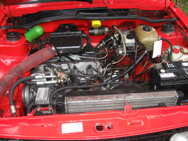

Hallo.
Restauriere gerade meinen Scirocco 1, Bj79 85PS 1,6l FR. :-)
Hatte den Motor ausgebaut und neu abgedichtet und habe beim einbau ein paar Probleme mit den Unterdruckschläuchen und Kabeln vom Vergaser und Motor... :gruebel:
Da ich mir nicht mehr ganz sicher bin wie diese genau verlaufen bzw verbunden sind würde mir ein Foto vl mit beschreibung helfen. :gruebel:
Motor: 1,6l FR 85Ps Vergaser.
Danke!! :massa:
mfg Andreas :drive:

Hallo!
Der Schlach von der Rückseite der Unterdruckdose am Zündverteiler kommt an den dicken Unterdruckschlach vom Bremskraftverstärker. Der von vorne an der Unterdruckdose vom Zündverteiler kommt vorn an den Vergaser. Der Schlauch der von hinten vom Vergaser kommt, kommt an den hinteren Anschluss des Vergaserdeckels. Der vordere Unterdruckschlauch an dem Vergaserdeckel, kommt an die Verstelldose am Ansaugrohr.

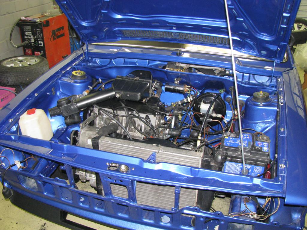

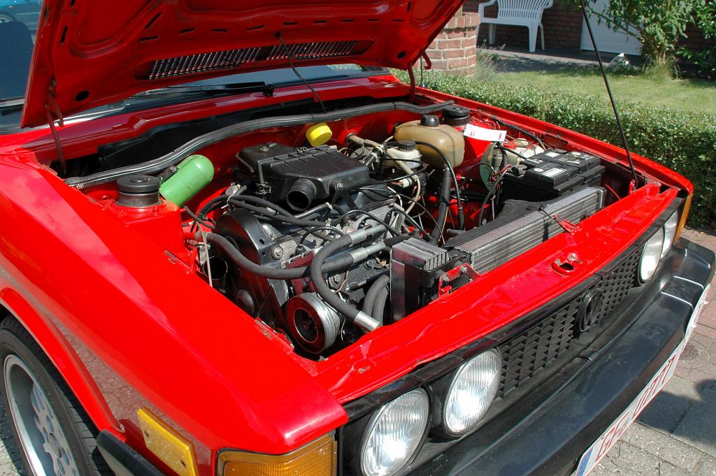

Hier mal ein Foto, aber hab leider keines wo man alle Schläuche gut erkennen kann.
Der Dateianhang IMG_0287_.jpg existiert nicht mehr.
Gruß,
Patrick

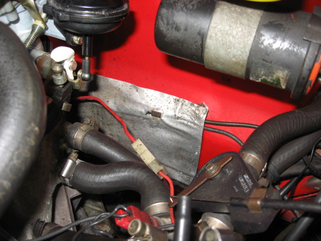

JÖRGFRITZ GIFHORN 38524
Beiträge: 1001
Registriert: Di 17. Okt 2006, 20:11
AW: Scirocco 1 Motorraum
Beitrag von JÖRGFRITZ GIFHORN 38524 »
Das habe ich noch auf die schnelle
Danke
